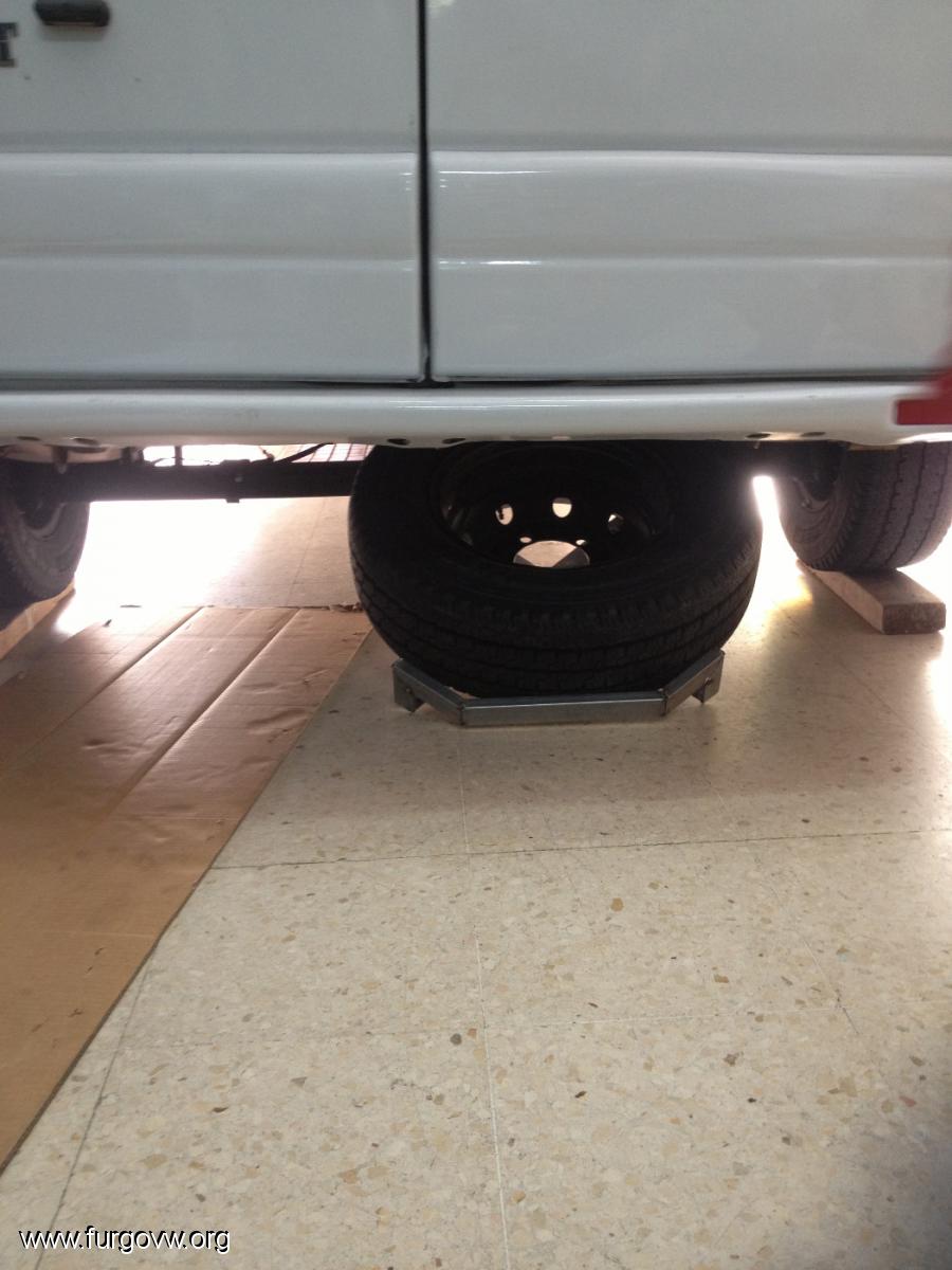

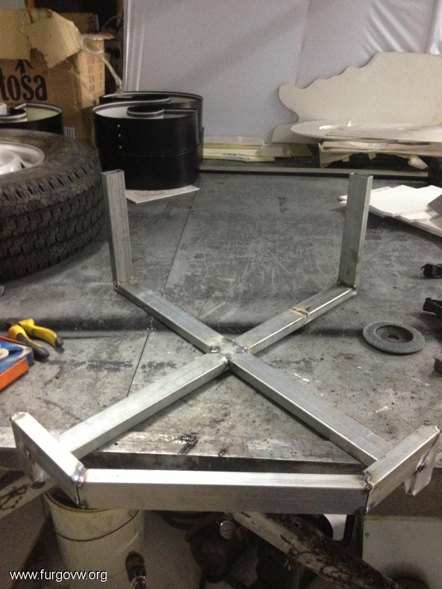

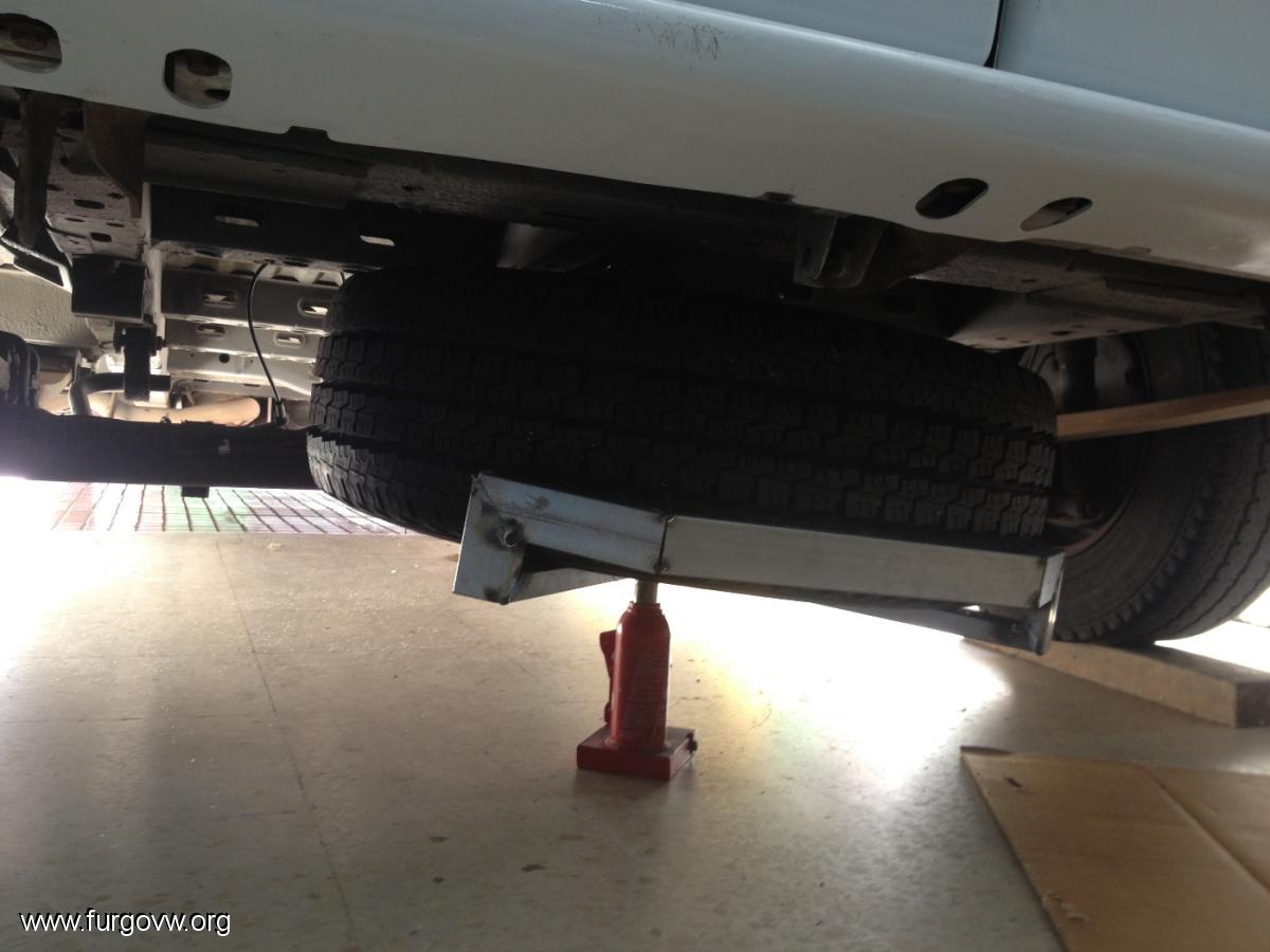

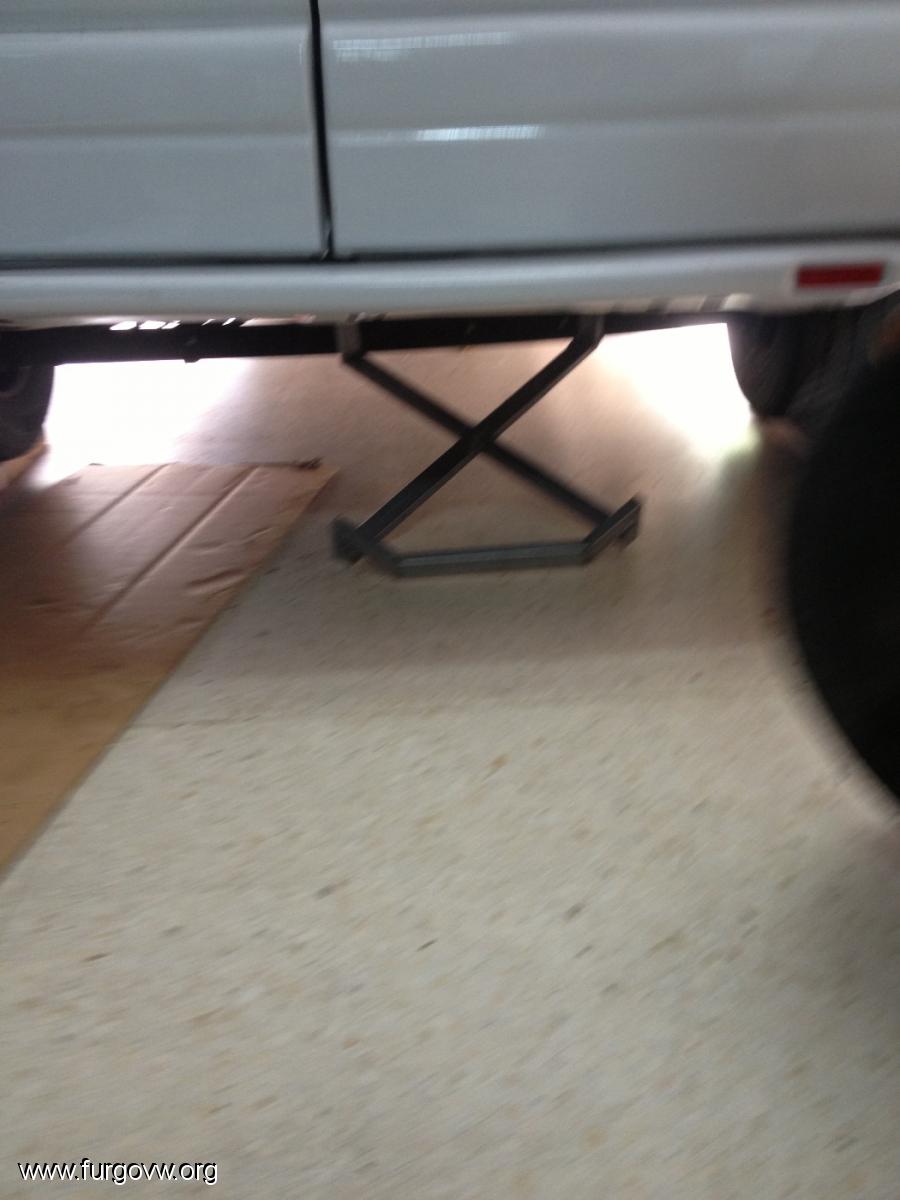

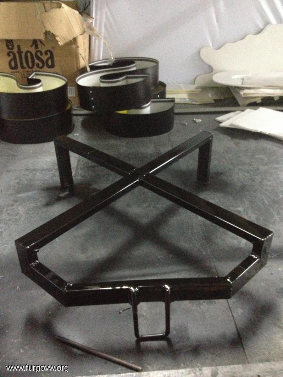

Lau84 te paso idea de como hice la mia a ver si te puede servir para la rueda de repuesto :
Mi Primera Mini Autocaravana Kangoo
http://www.furgovw.org/index.php?topic=276606.0
La Nueva Master Karavan
http://www.furgovw.org/index.php?topic=261611.0
La Ultima Adquisicion, Ford transit Karavan
http://www.furgovw.org/index.php?topic=291822.0
Citroen Jumper L3H2 Karavan
http://www.furgovw.org/index.php?topic=324934.0

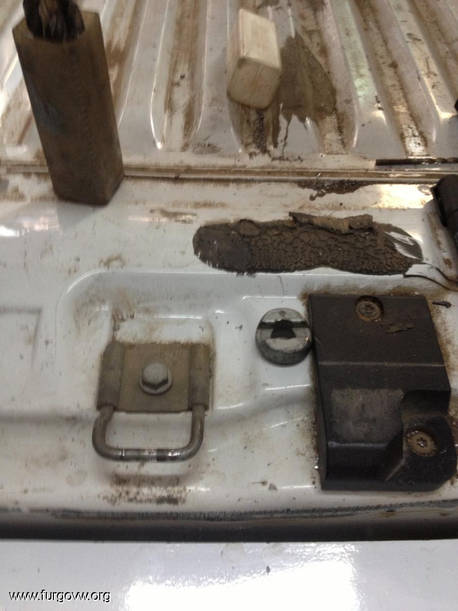

karavan

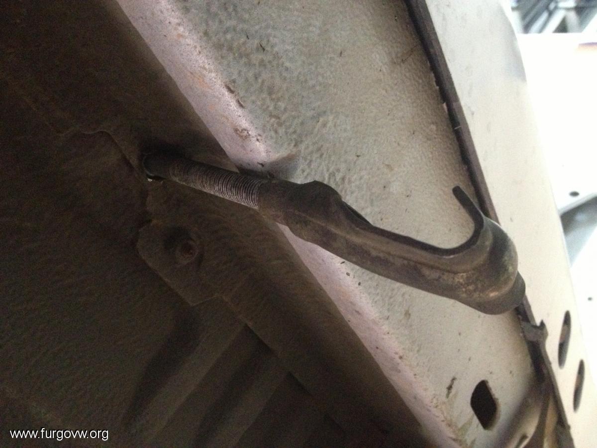

y por ultimo un gancho de Citroen C15 para cerrar y abrir la cuna de la rueda desde el interior de la furgo

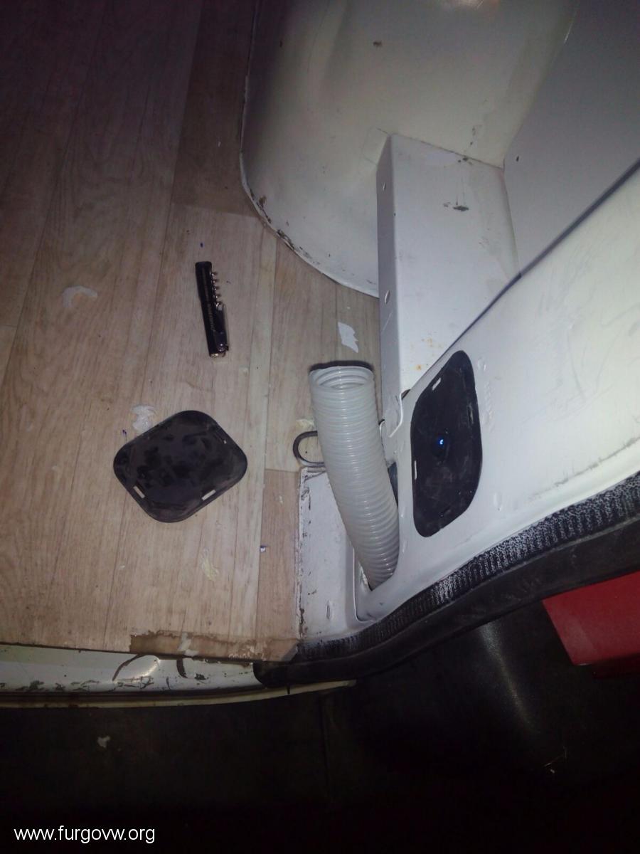

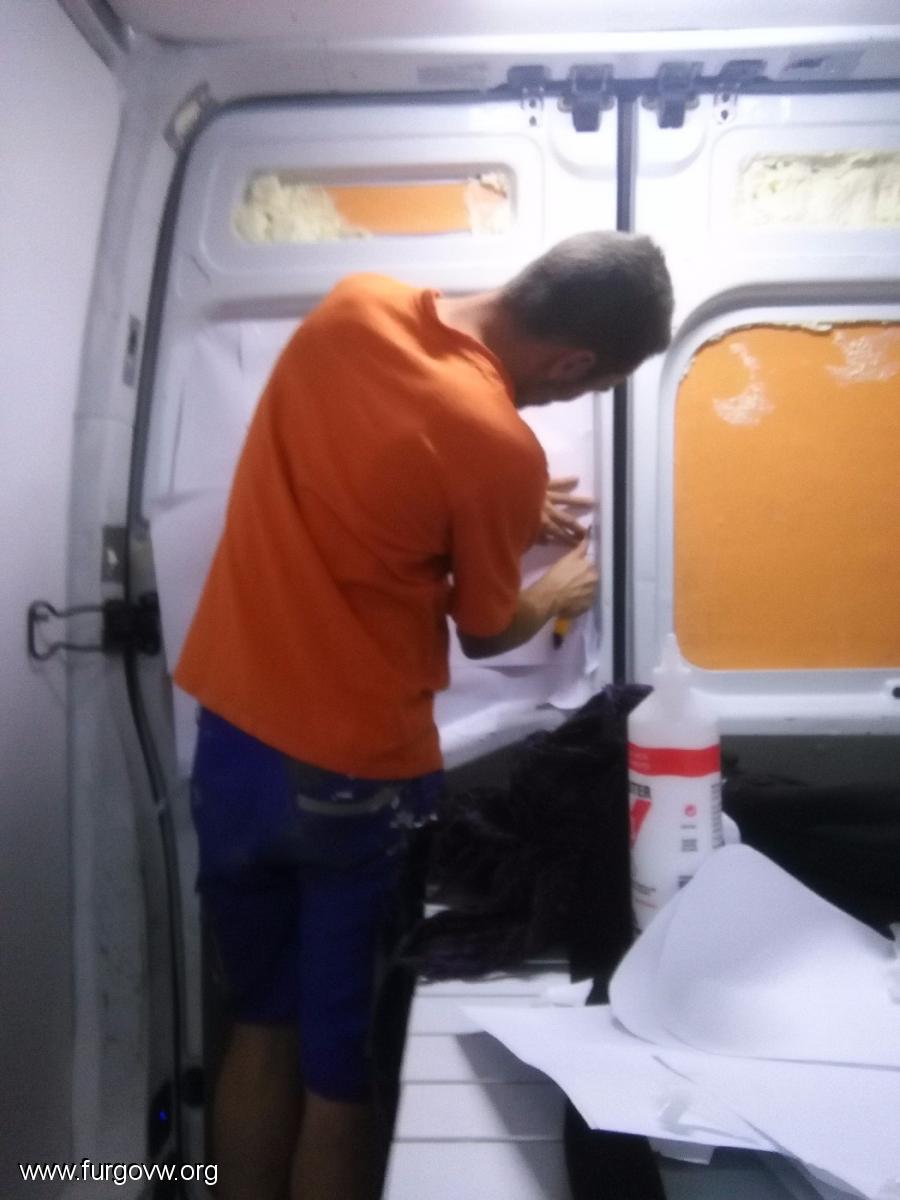

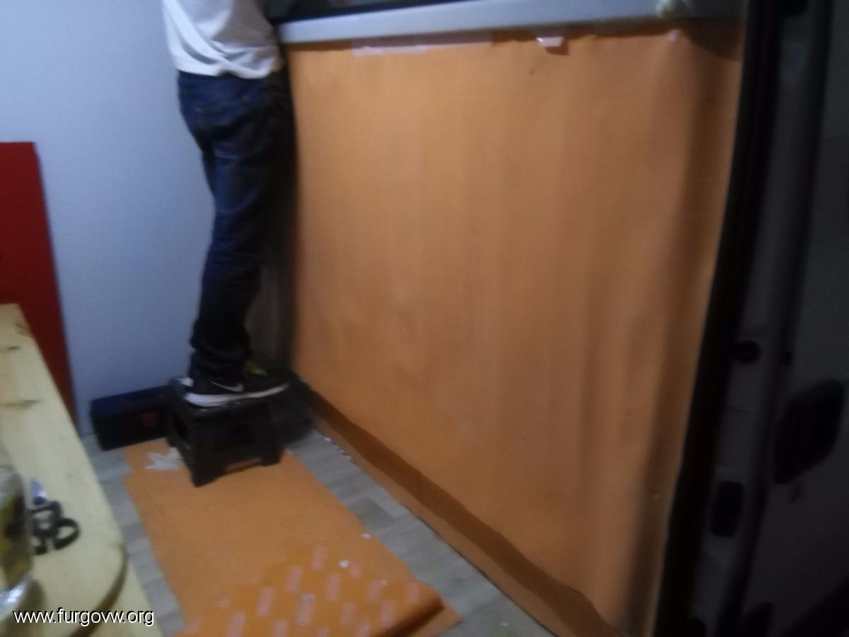

Buenas a tod@s,

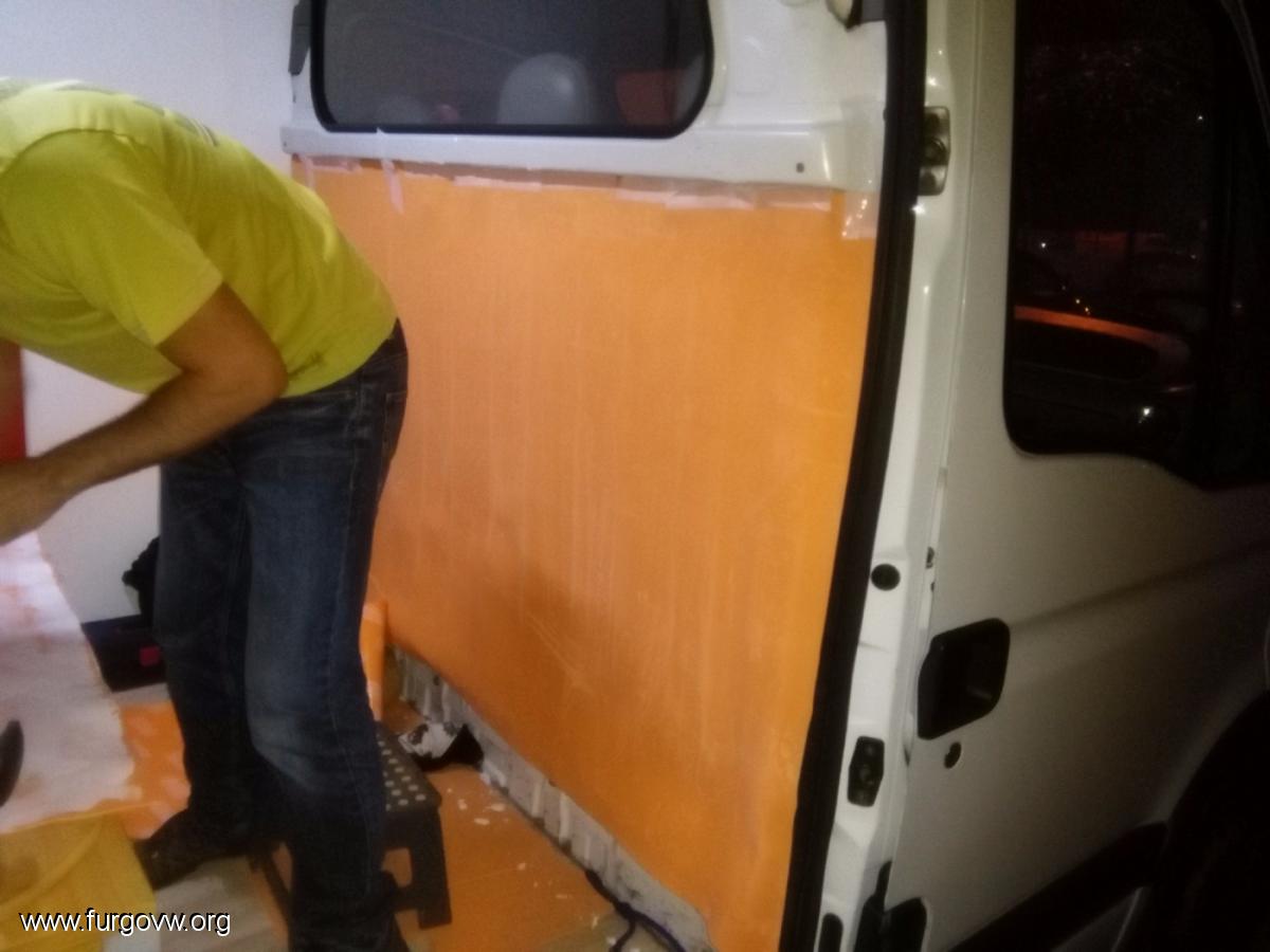

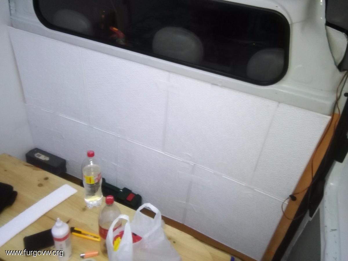

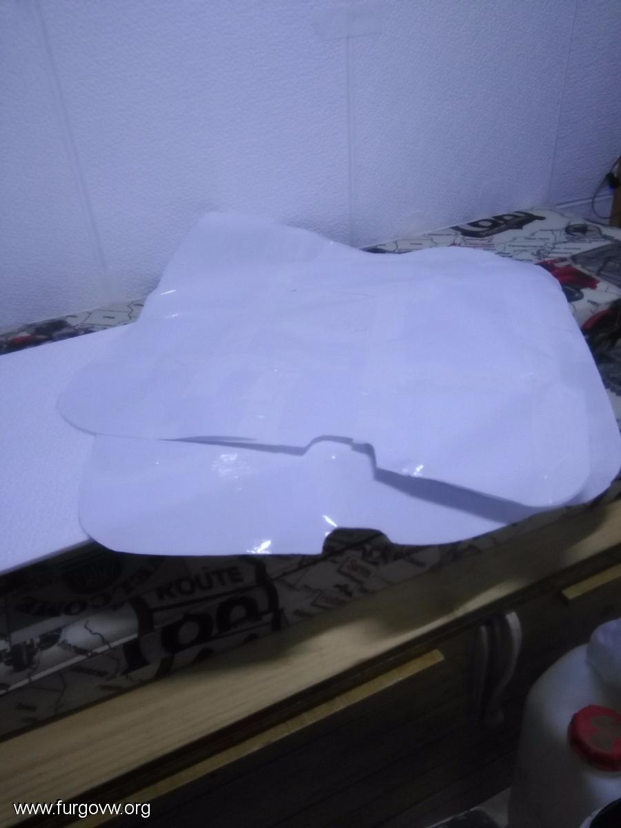

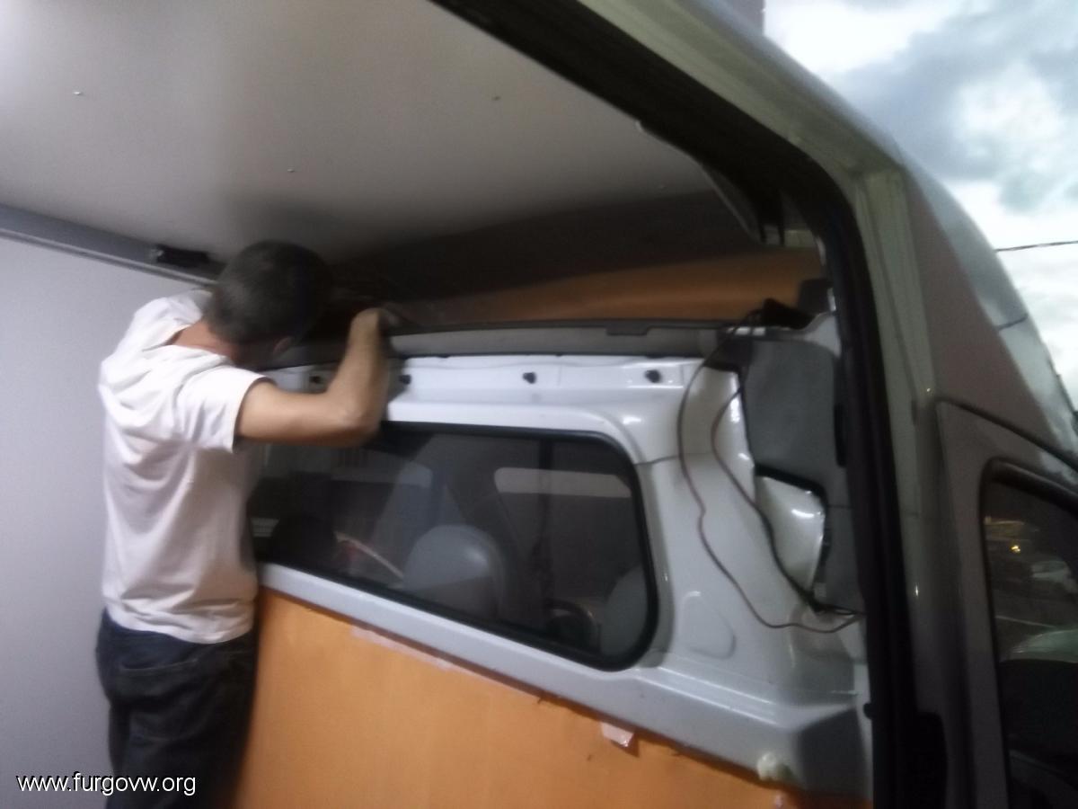

Les mostramos los ultimos cambios. Empezamos:
aislamiento parte 2 - lámina de latex, espuma de poliuretani expansivo y corcho.

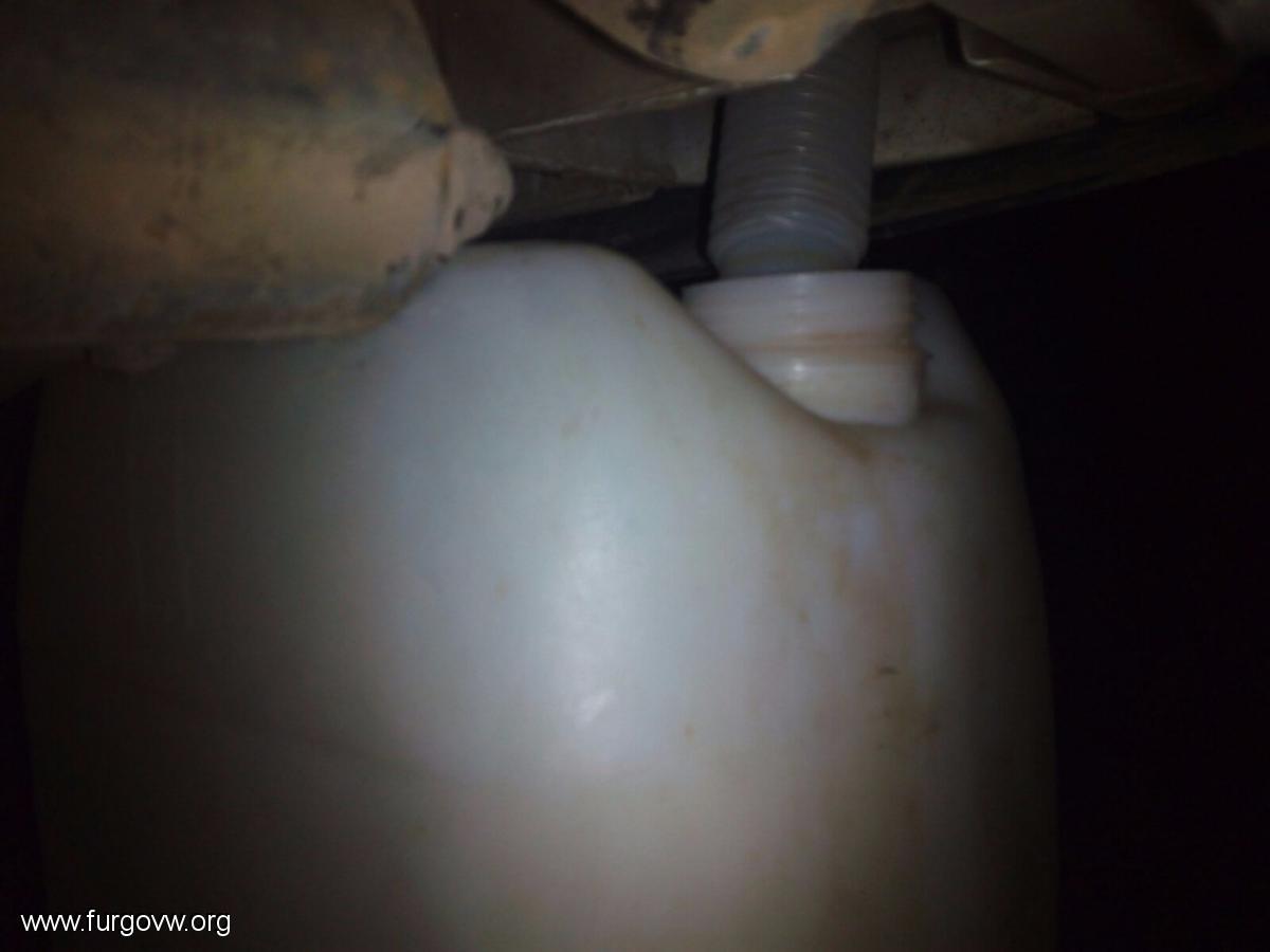

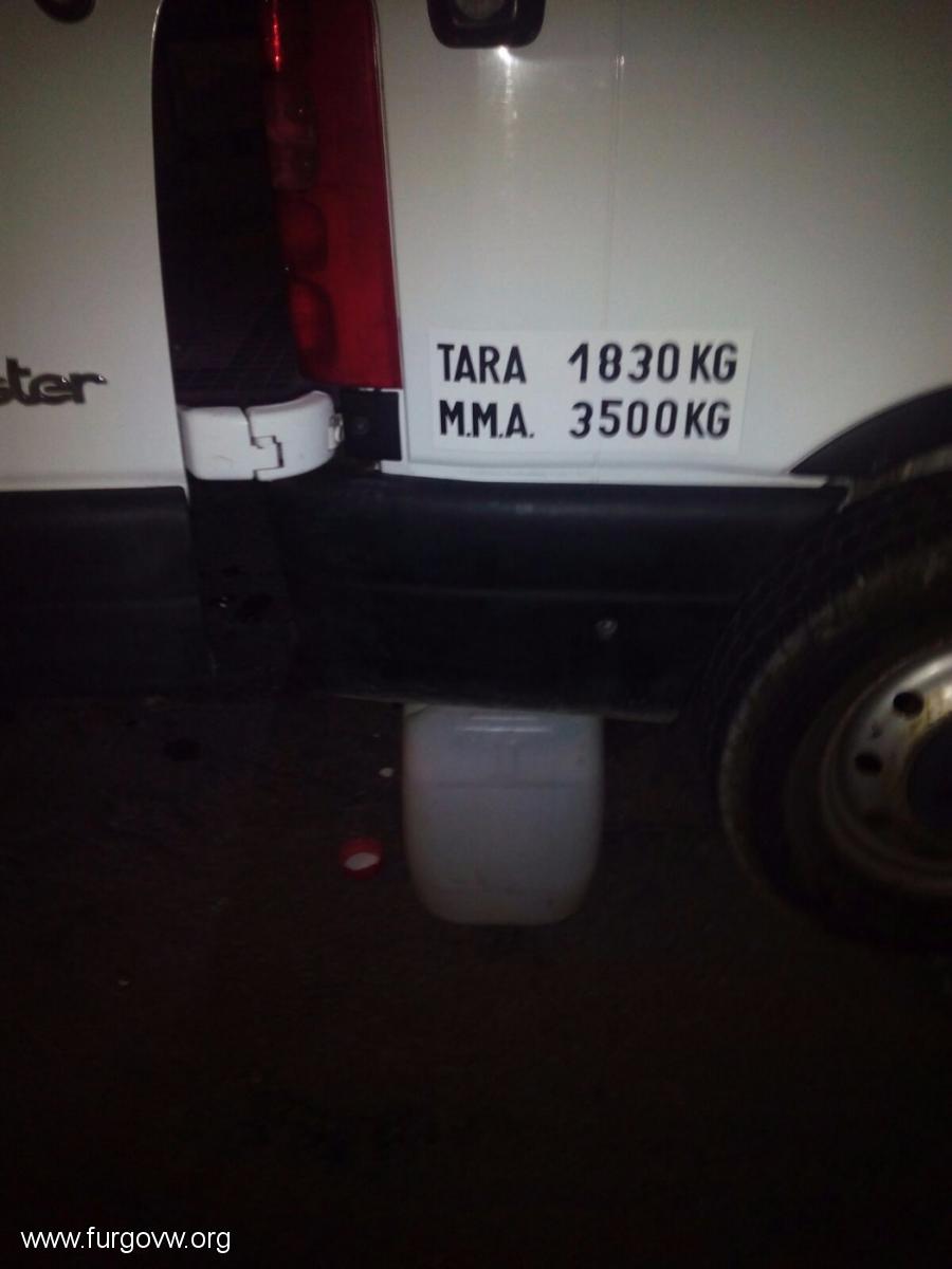

Luego descubrimos dos agujeros en los extremos traseros, en la de la derecha metimos una tuberia flexible y tqchan! Ya tenemos el desagüe para la ducha y fregadero.

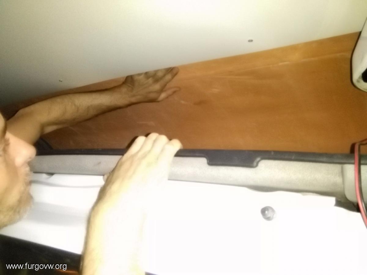

Y finalmente los moldes para las planchas de mmadera de las puertas traseras, ya que ya estan aisladas.

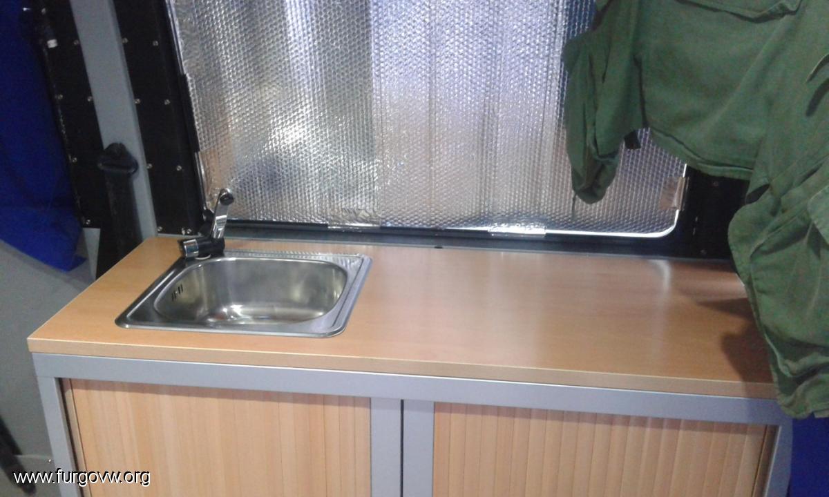

La ducha es tanto de interior como dr exterior, adaptamos un tupper grande de ikea con cortinas y roseton de ducha, con una ducha de 12v y bidon de agua y sin problemas, todo queda guarado y no se ve.
