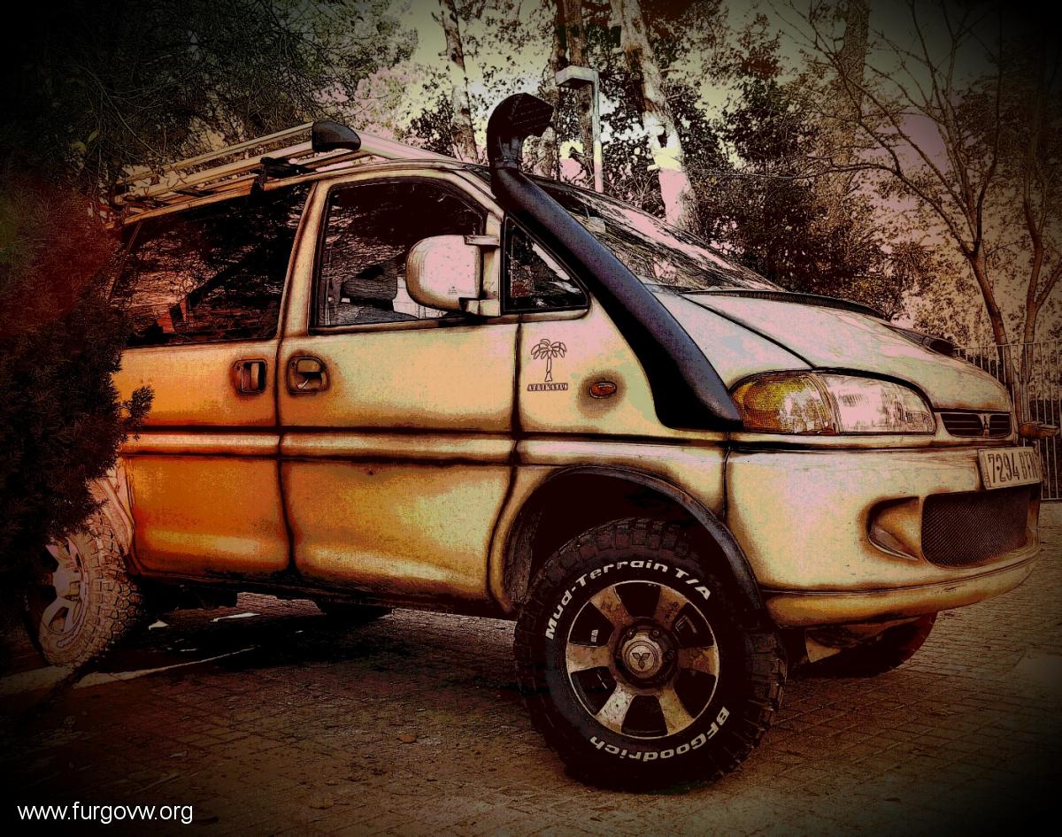

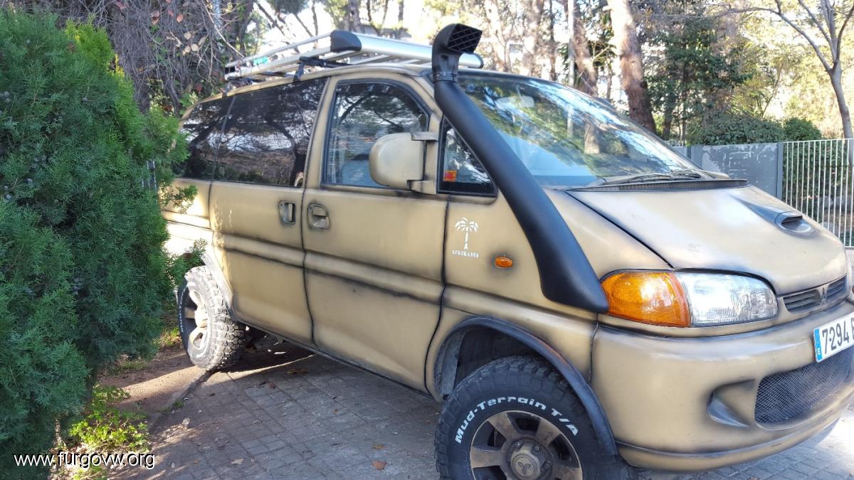

Y asi se queda el snorkel facil de poner, lo monte yo mismo, un poco de canguelis hacer el primer abujero, pero una vez colocada la plantilla es ir taladrando sin problemas, para poder apretar dentro de la aleta hay que despontar una pieza que viene de plastico dentro, y sacarla por el espacio donde esta el intermitente.
