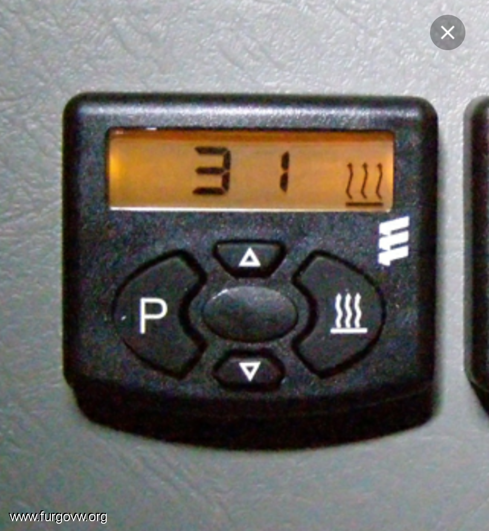

Mi pregunta es más sencilla, de momento. Yo solo puedo actuar de forma manual sobre el hidronic a través de este pulsador.
Solo me funciona cuando hay menos de 5*,pero, ¿debería funcionar al pulsar, independientemente de la temperatura?

No lo se....
Todo elemento que transmita 12V al pin7 (amarillo)
Activara el proceso de arrancado que lleva varios minutos...
siempre que....
El pin 1y 2 (rojo)tengan corriente 12V
y todos y cada uno de los motivos de las alarmas no se produzcan...
es el hydronic el que arranca ventilación y bomba de agua.
ya puedo hacer que la caldera quiera arrancar sin furgo ni programador y bujia  .malabares en breve lo explico...
(la foto no es mia)
el botón de la derecha hace que se ponga el pin7 en positivo siempre, en la pantalla aparece los minutos que estará encendido(programable)
y el símbolo de que la orden de marcha a sido dada.
