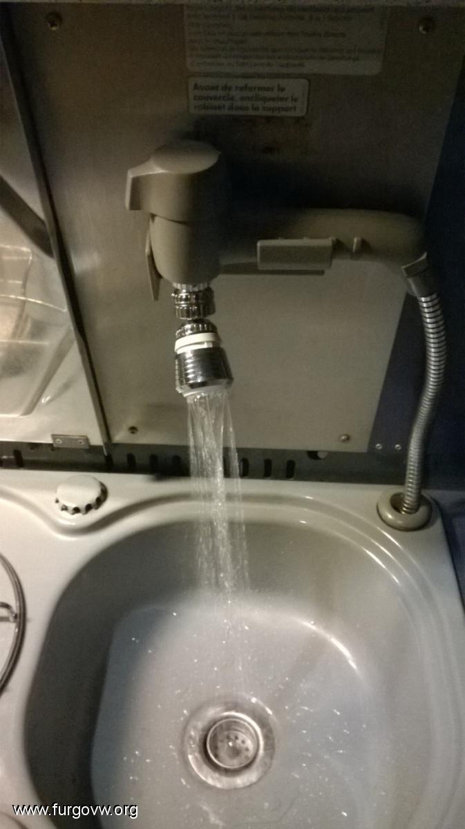

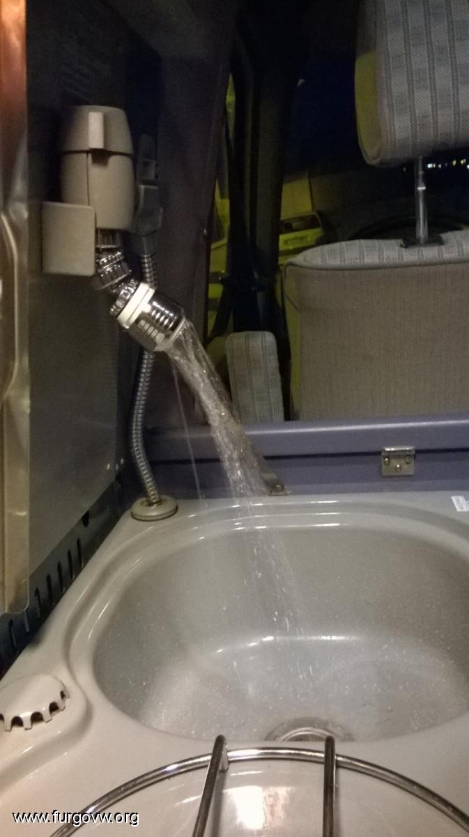

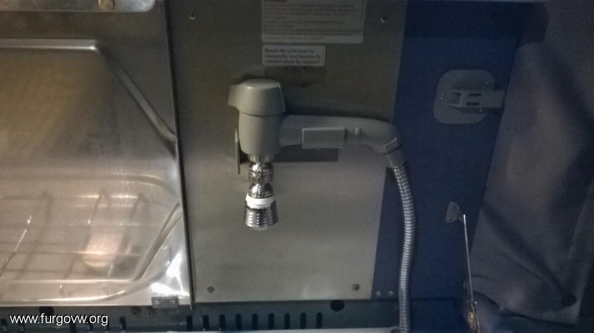

Hola buenas. Despues de instalar el boiler elgena de 6 litros en mi cali, me quedaba solucionar un tema que me ha llevado de cabeza. Yo tengo grifo ducha en la furgo y para lavar los platos se hacia muy engorroso pues no queda casi espacio si lo dejas fijo en el agujero de la pila. Purulando por los chinos encontre un aireador (que utilizo en la cocina de casa), pero con doble articulacion. Sin tener que quitar el grifo y con esto se consigue ganar altura y que el chorro vaya al centro la pila, ahorras ademas tener que quitar el grifo dos por tres con el riesgo de que se te olvide y cuando bajes la tapa de la cocina lo rompas. El paso de rosca es el mismo con lo que entra perfecto y si no sella bien se pone un poco de teflon a la rosca y a correr. Por dos eurillos ahorras tiempo y disgustos. Bueno no me extiendo mas.Por si a alguno os mola la idea.
