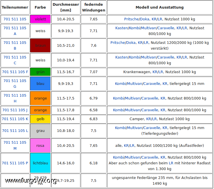

¿ Alguien sabe donde puedo localizar/encontrar  la altura de los distintos muelles (T4 Wiki, guuguel, yahoo!, pirata's bay)?
O bien,  ¿que asociación hay entre muelle posterior y barra de torsión delantera para no descompensar la altura de la furgo y la suspensión?.

no solo influye la altura del muelle sino tambien la seccion del alambre, las espiras, la anchura,... en definitiva los demas parametros que tambien influyen en cuanto baja la furgo con ese muelle para un peso concreto.

no sé si te valdrían estas medidas para poder diferenciarlos aparte del color de la marca http://www.t4-wiki.de/wiki/Schraubenfeder

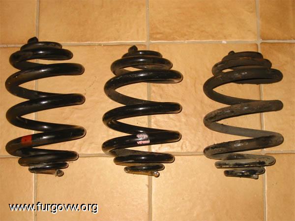

He encontrado una foto donde se aprecia lo que busco:
