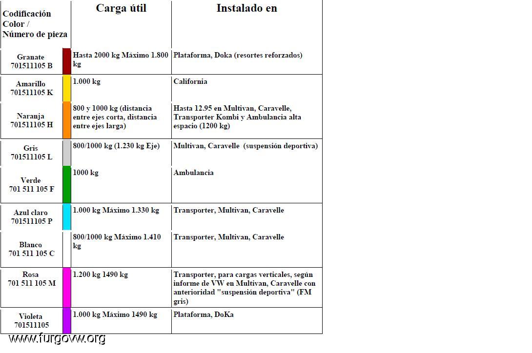

He estado mirando muelles más fuertes, y aquí mi duda. Entiendo que - salvo que me deis otra recomendación - tendría dos opciones:
a) Muelles de una cali, (código amarillo), es decir, según t4 wiki
                  701 511 105 K    gelb    11,5-19,4    6,83    Camper, KR/LR, Nutzlast 1000 kg
(parece que la carga útil son "sólo 1000kg, igual que los que llevo con código "fuxia")
b) Muelles con código rosa , es decir:
               701 511 105 M    rosa    10,4-20,5    7,65    alle, KR/LR, Nutzlast 1000/1200 kg (Auflastfeder)
(carga útil 1000 - 1200 kg).
Un compañero del foro me recomendó no poner los de una transporter de carga porque sube demasiado.  No se si los 701 511 105 M rosa son de transporter, creo que no. Tampoco me gustaría mucho eso de que se quedara super subida, temo que los de la cali no sean suficientes (creo que una cali pesaría ahora mismo menos que la mía, quizá por el tema de mi techo que es más pesado que el original  ??? ) Pero al dar 1000kg de carga útil los amarillos, igual que los fuxias que llevo ahora, pues es por eso que me parezca más apropiado la opción b (código rosa, 701 511 105 M).

Lo mas barato, muelles rosas, queda asi, en la tuya quizas algo mas baja que esta mas gorda
Pidelos aqui (aunque les han subido algo el precio, te ahorras 140€ de la pareja comparando con el precio del conce)
http://www.repuestoscoches24.es/1232341-sachs
Son iguales que los originales, no te fies de la foto en la web, vienen con brochazo rosa y una pequeña pegatina de sachs, quitas la pegatina, los cambias por los que llevas y arreando

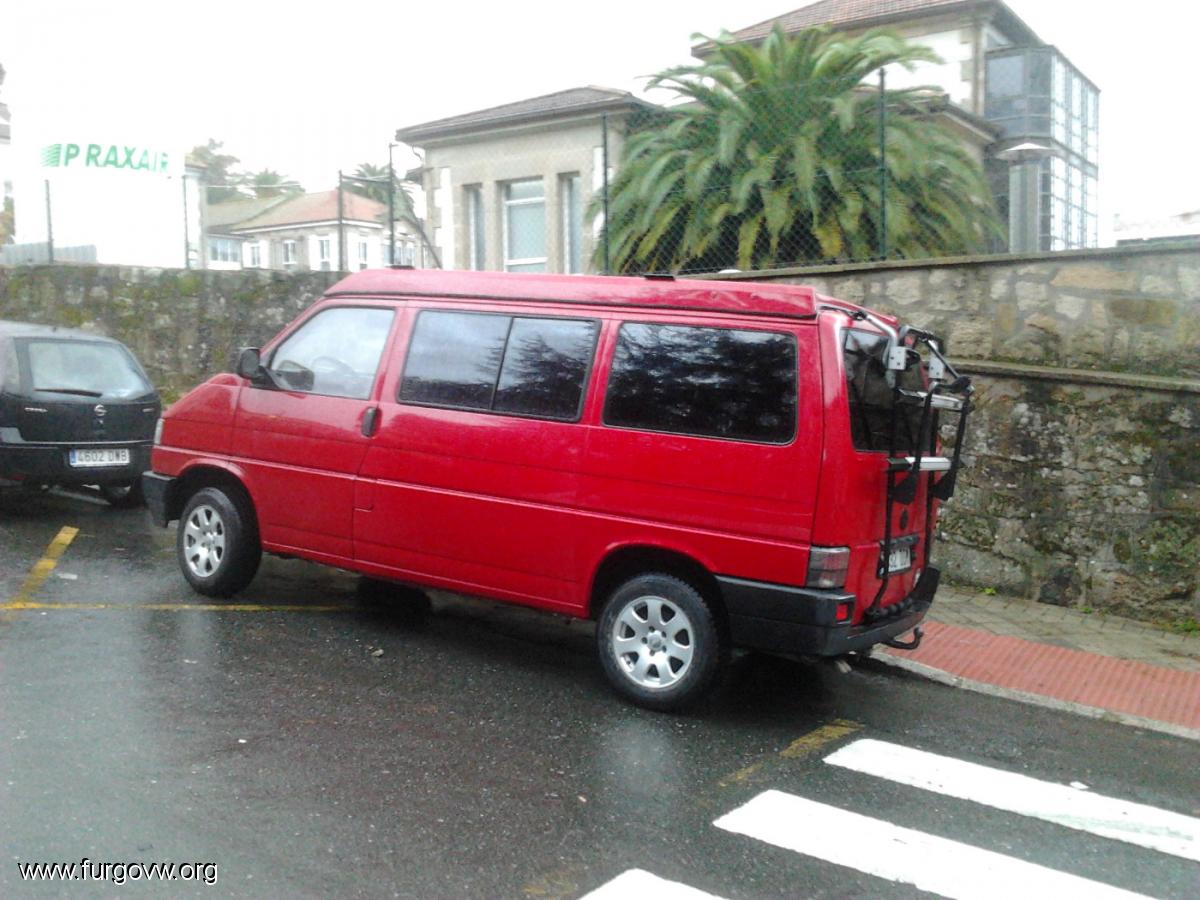

haizkolari

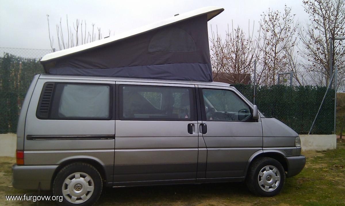

el techo elevable con cama ronda los 85kg
en el etka vienen los muelles amarillos para California y t4 Camper (1000kg) el azul lo montaban en las pre96 yo llevo marrones con camperización y techo elevable sca112 , con los amortiguadores en buen estado no tenía queja, queda mas o menos igual a la foto que ha puesto jonymepeino, a falta de medir y comparar para ser exactos, a medida que van flojeando parece haber bajado un centímetro en el lado donde llevo muebles  :-\  o por lo menos no lo notaba hasta que la conducción se ha vuelto incómoda en curvas
http://www.furgovw.org/index.php?topic=296828.msg3624129#msg3624129

haizkolari
Febrero 26, 2015, 01:00:39 am #10 Ultima modificación: Febrero 26, 2015, 01:10:29 am por haizkolari
tengo que corregir, llevo muelles amarillos(1000kg) me confundí con tanto color y de altura va perfecta ;D los marrones son reforzados 1200/2000kg
aquí tenía los amortiguadores recien puestos (de segunda mano pero aún bien) en la actualidad no la noto tan alta  ???
p.d. por cierto qué bonica la tengo, un poco macarra pero bonica  ;D
