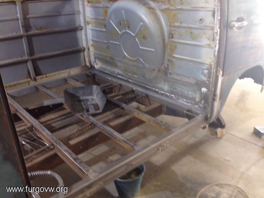

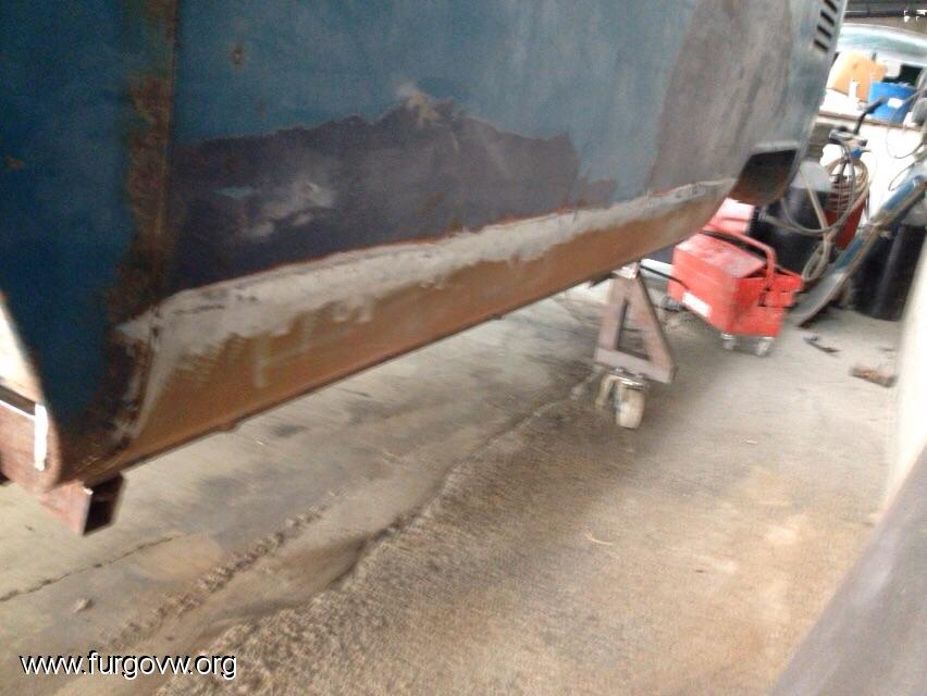

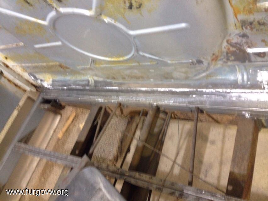

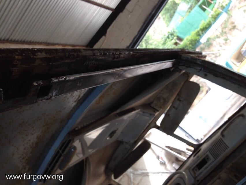

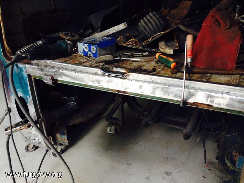

Buenasssss... Pues aqui os dejo unas fotos de los ultimos avances de la resturacion de la furgo. Esto va avanzando
Nacho82

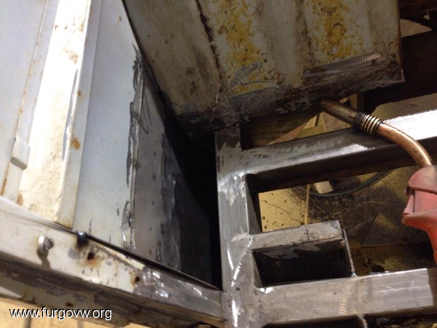

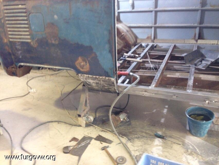

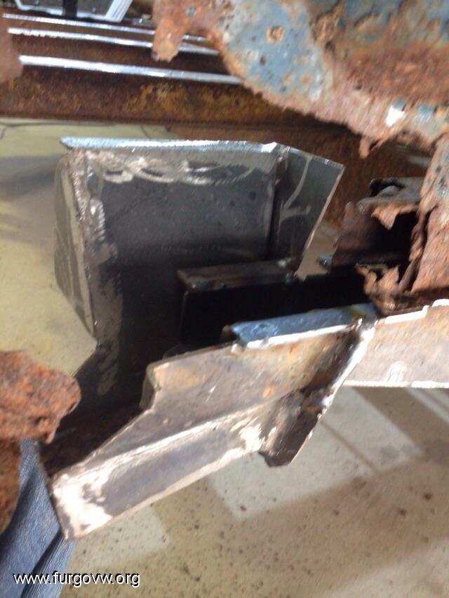

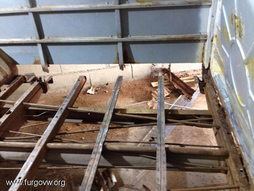

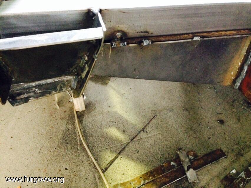

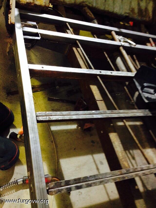

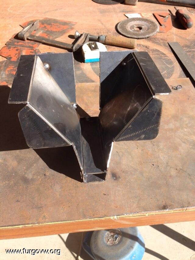

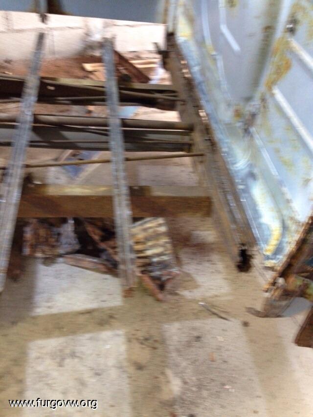

Aqui podeis observar como se ha deshuesado todo el piso de carga para cortar las zonas mas dañadas. Se ha fabricado artesanalmente un soporte para el gato que va unido al chasis.
Nacho82

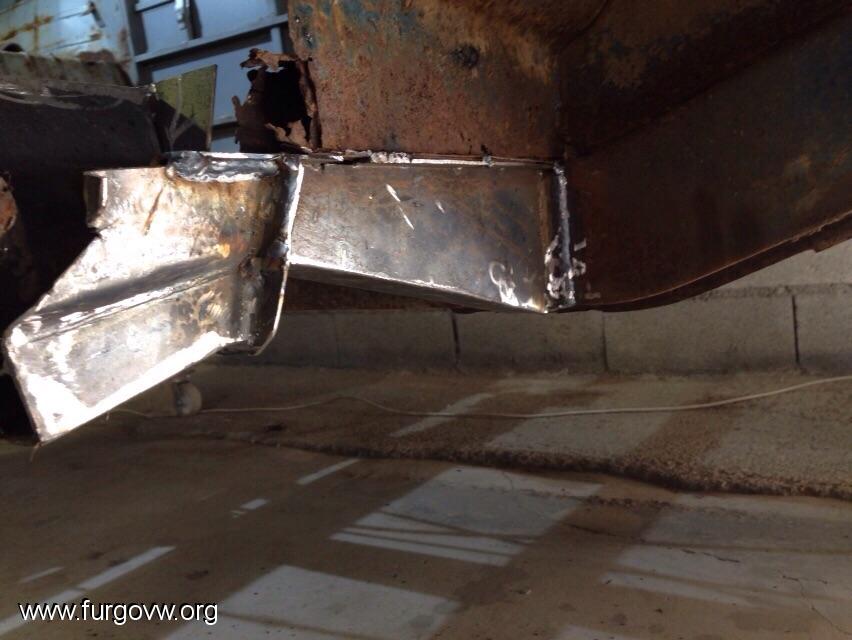

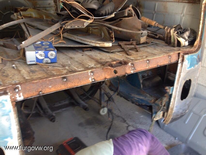

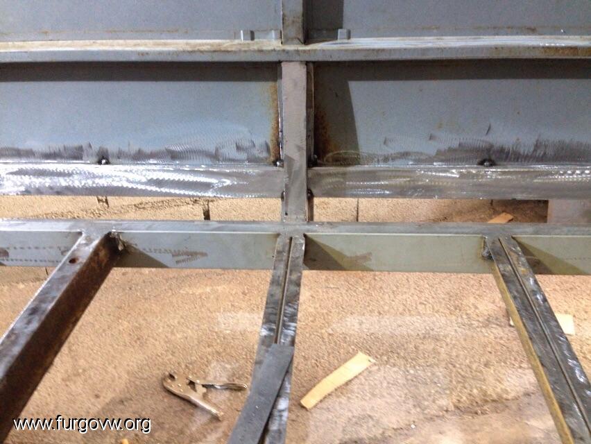

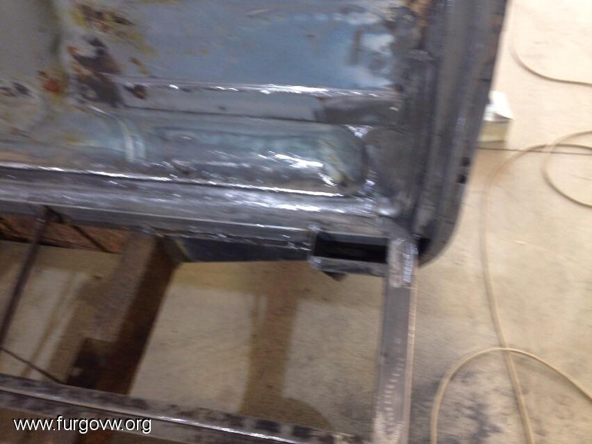

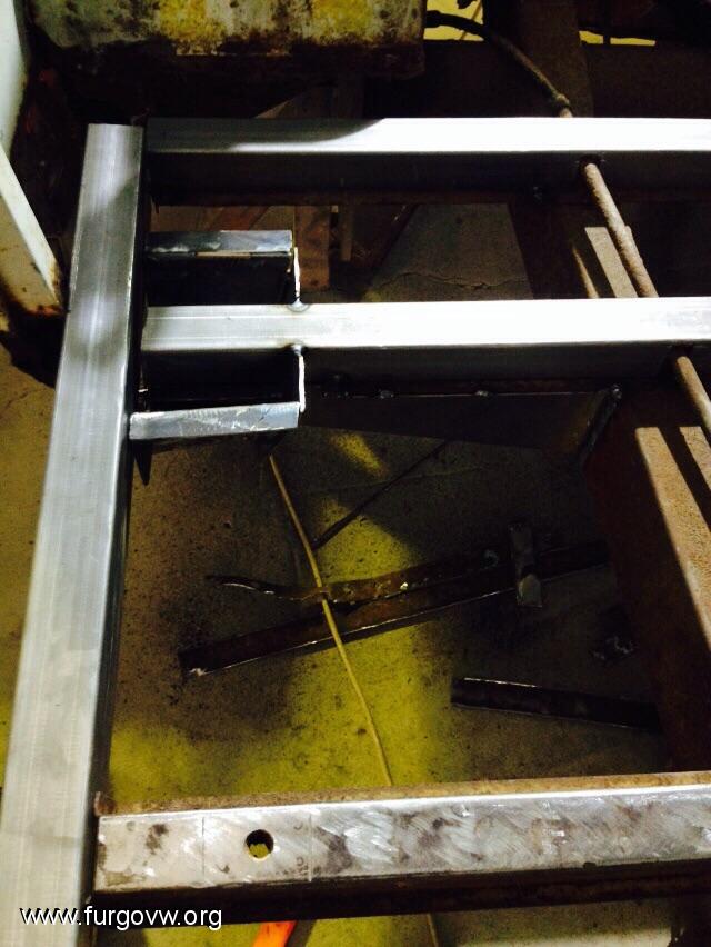

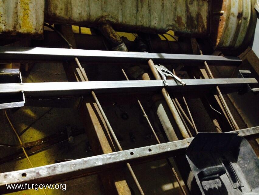

En mas siguientes fotografias podreis observar como se han reparado y sustituido algunas traviesas que estaban en mal estado. Se han unido al pilar que las une junto a los soportes de gato delantero y trasero.
Nacho82

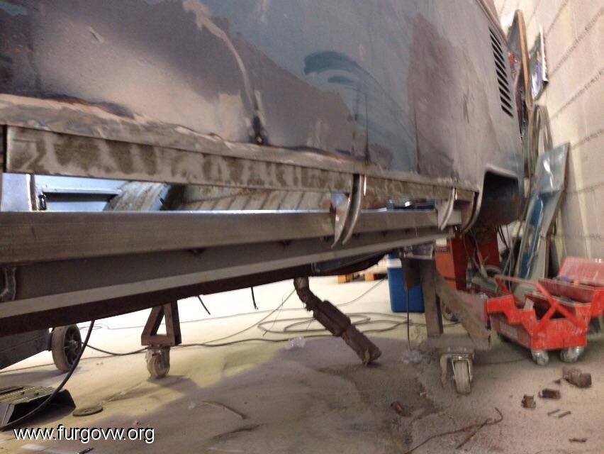

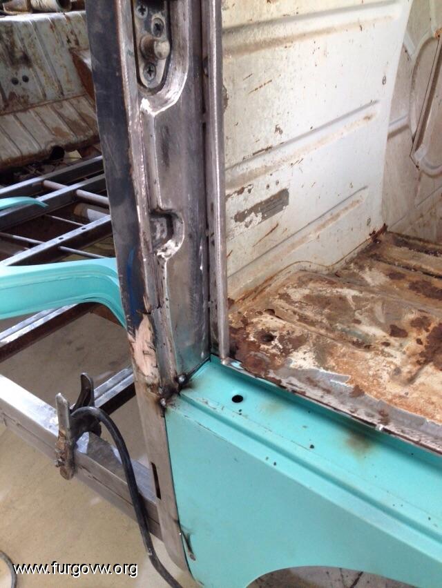

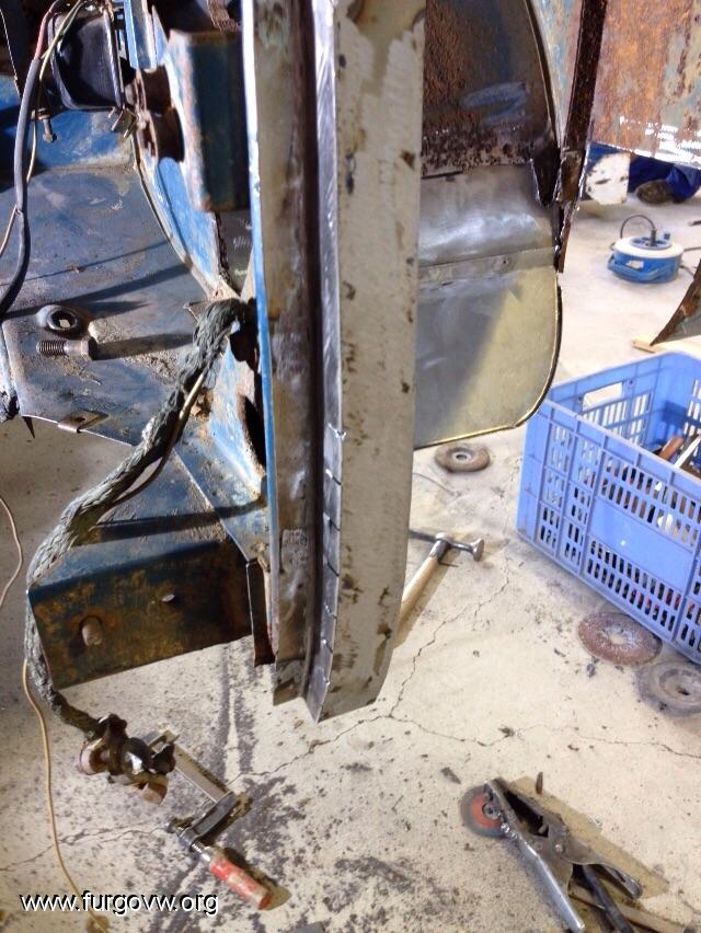

Y para terminar los avenced de esta semana os dejo las ultimas fotos de los que es un trabajo de artesania pura. Pilares de las puertas totalmente saneados y parte izqda de la furgo casi terminada. Seguiremos mas adelante.
Nacho82
Fijaros en el antes y el despues.

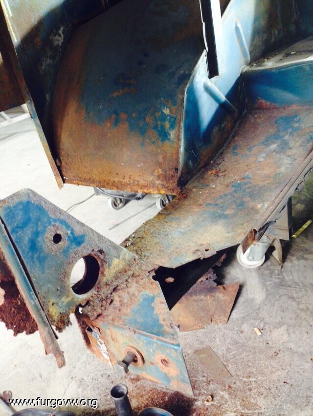

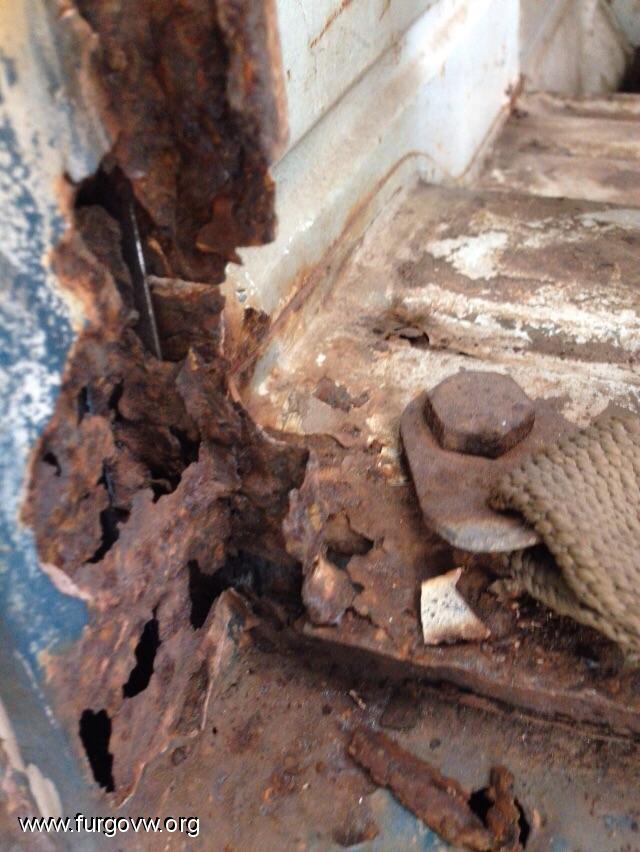

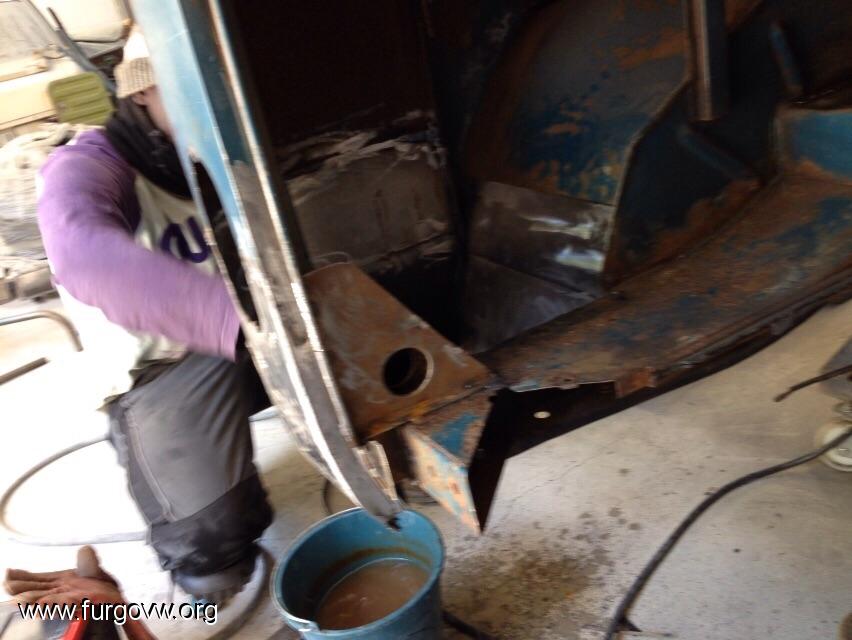

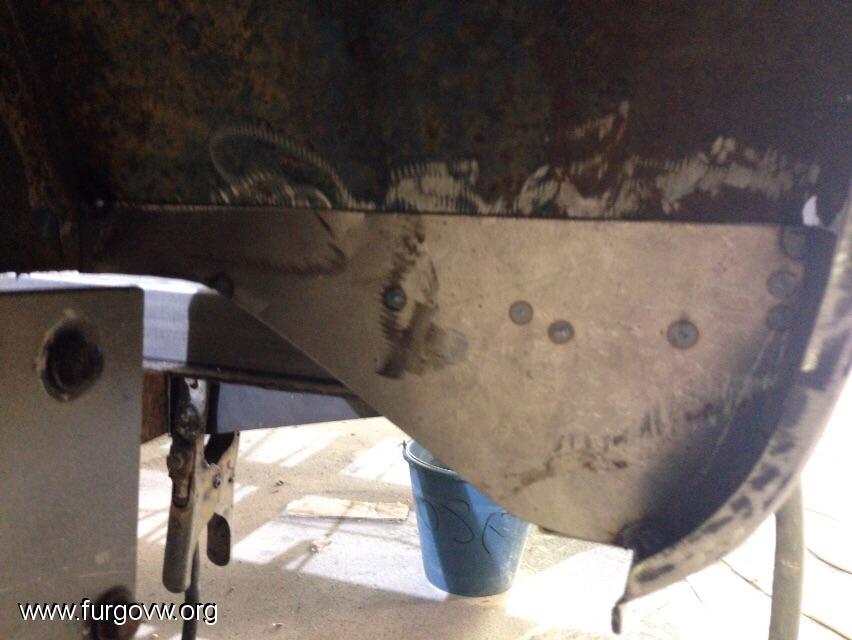

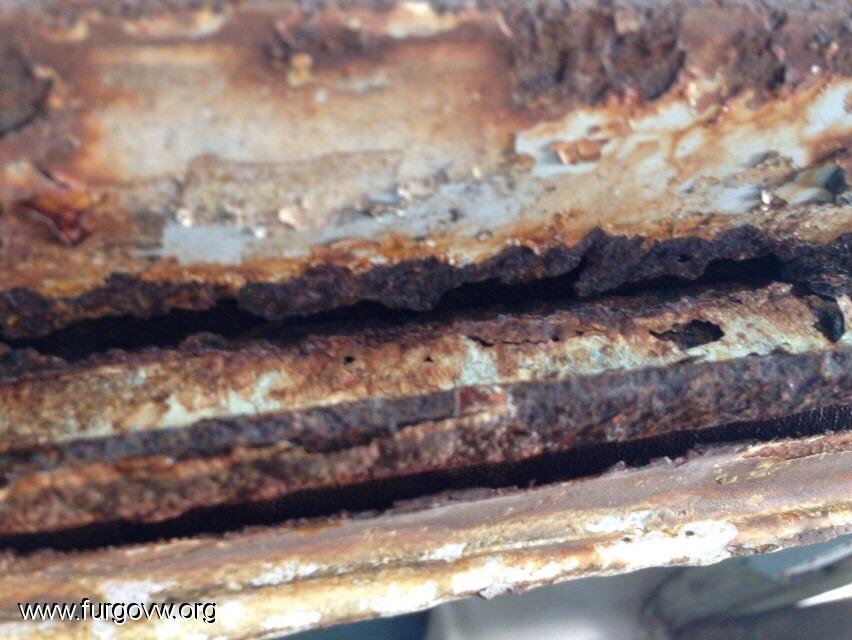

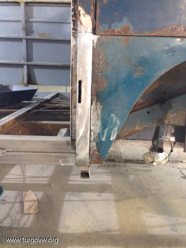

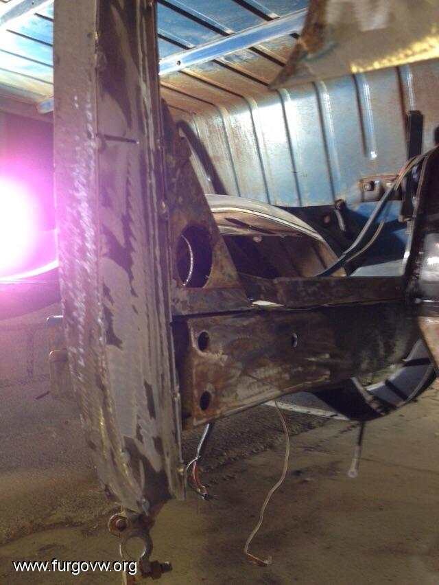

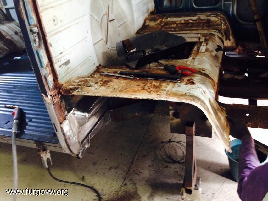

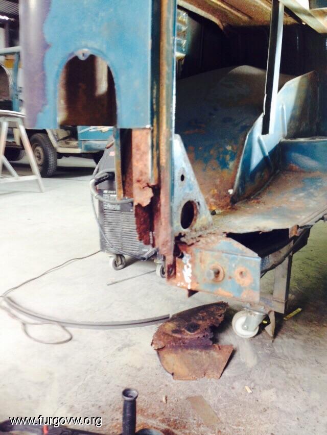

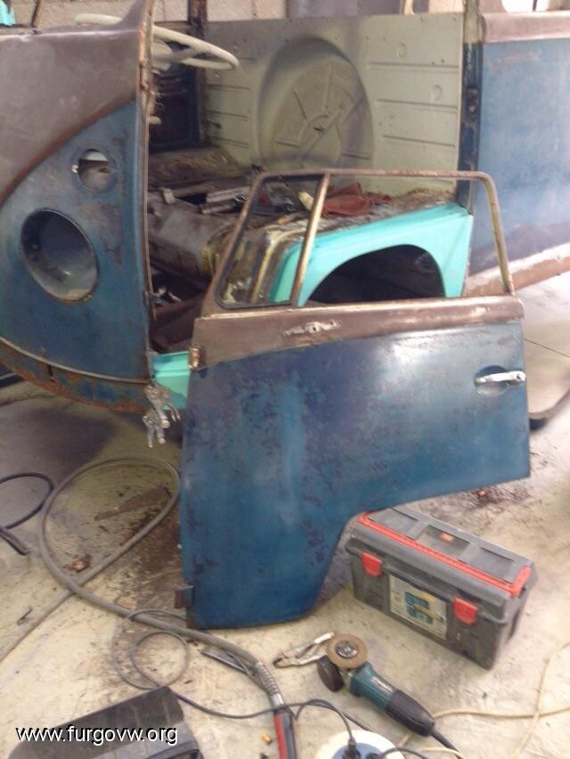

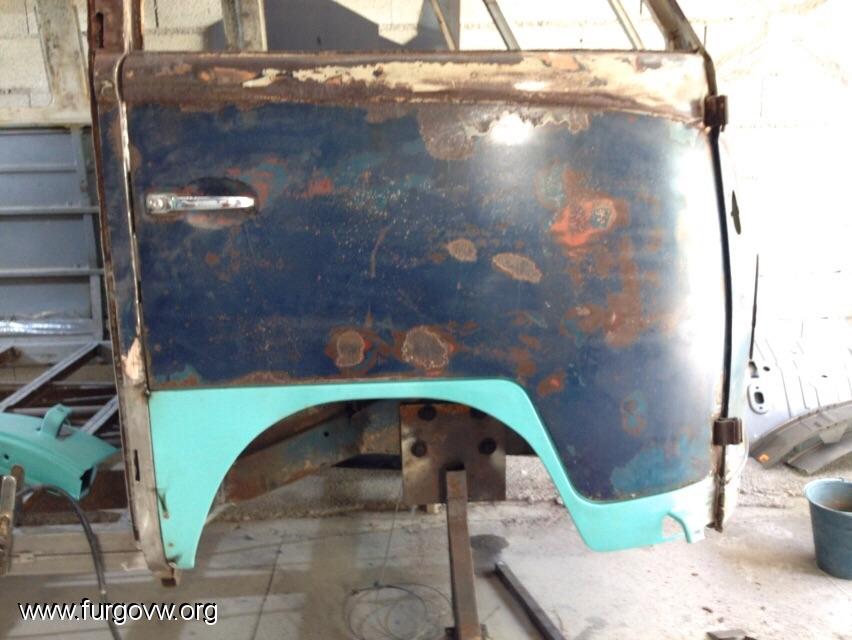

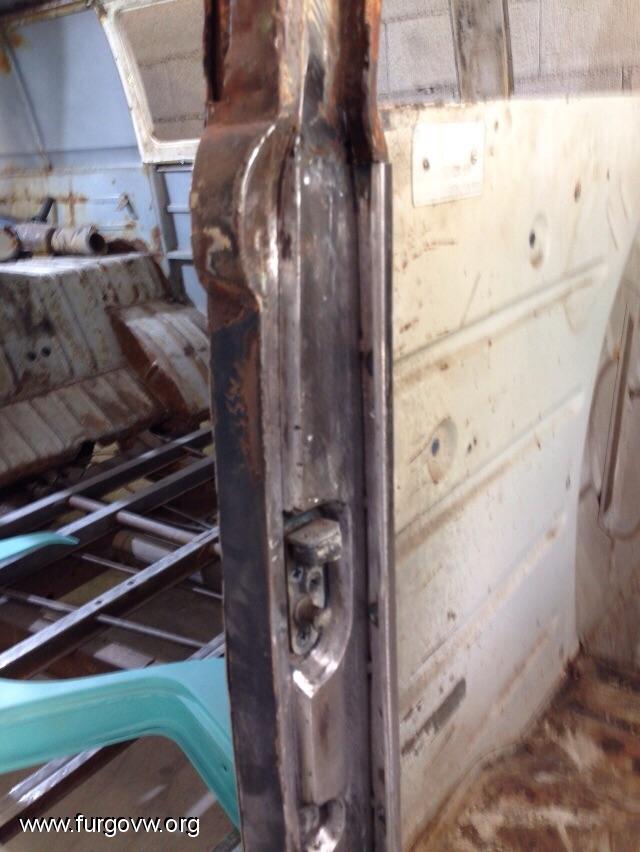

Bueno, despues de hacer la parte de los soportes del gato se pusieron a terminar los travesaños de los suelos para reparar bien las taloneras y mas adelante la zona de la puerta derecha. Se reparo bien el pilar de la puerta, cortando todo lo podrido y fabricando uno nuevo. Tuvimos graves problemas en la zona de la puerta, ya que al quitar las gomas salieron todas las guias muy podridas. Esto llevo a tener que sustituir la aleta, con lo que por la dificultad de reparar unos pliegues tan pequeños, no la pudimos salvar. Os dejo documentos graficos.

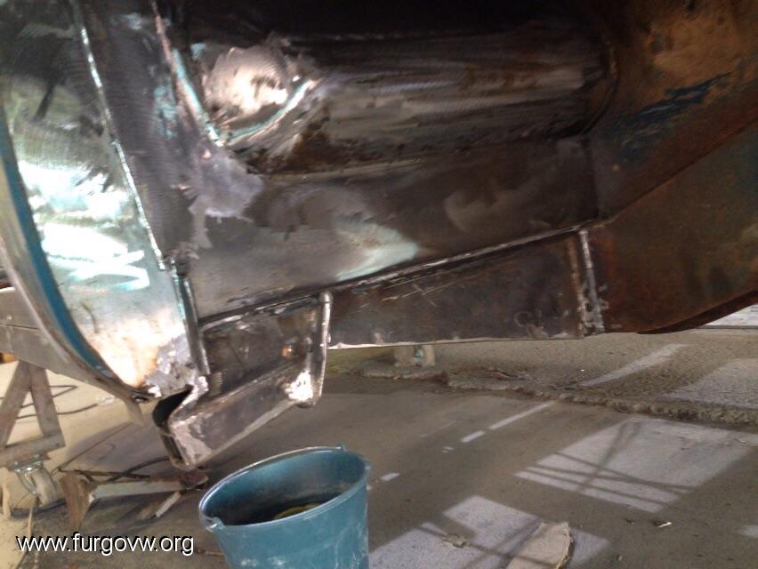

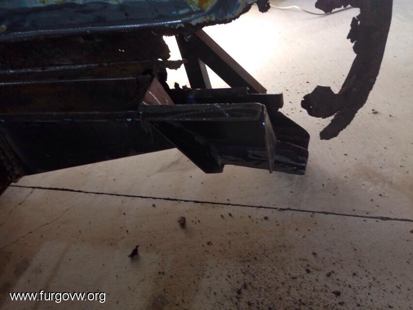

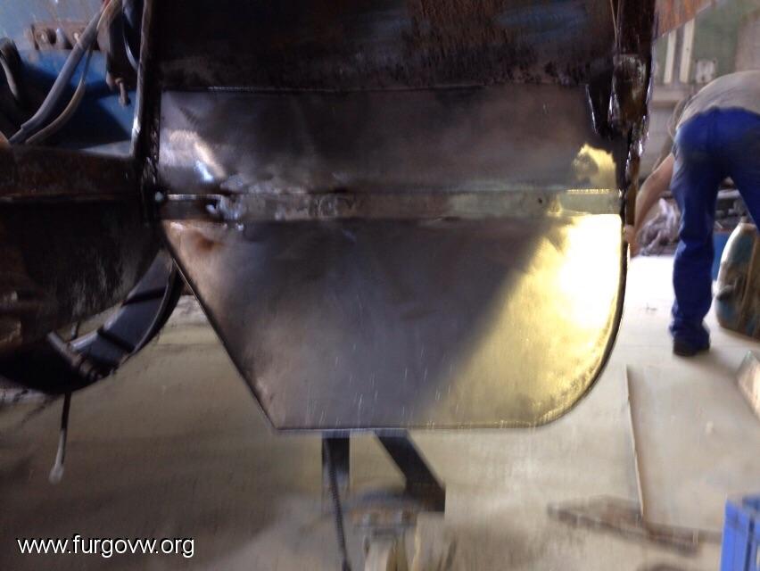

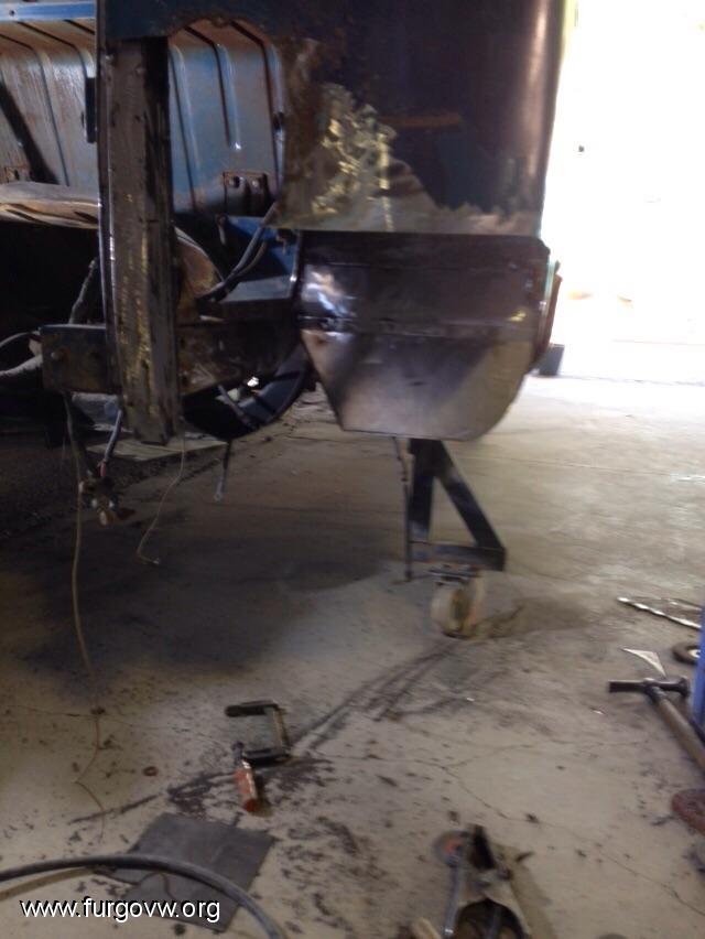

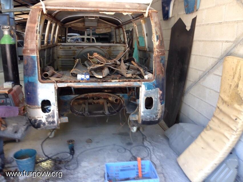

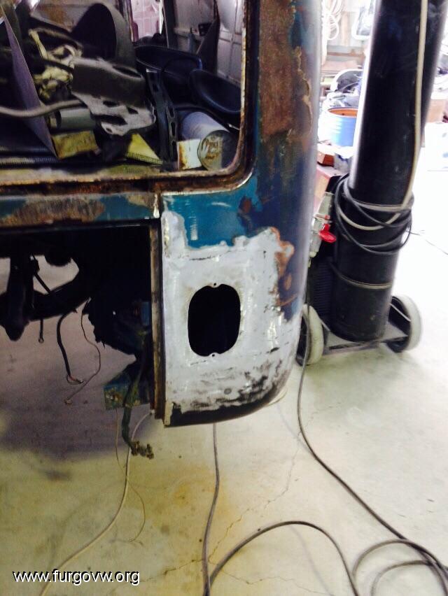

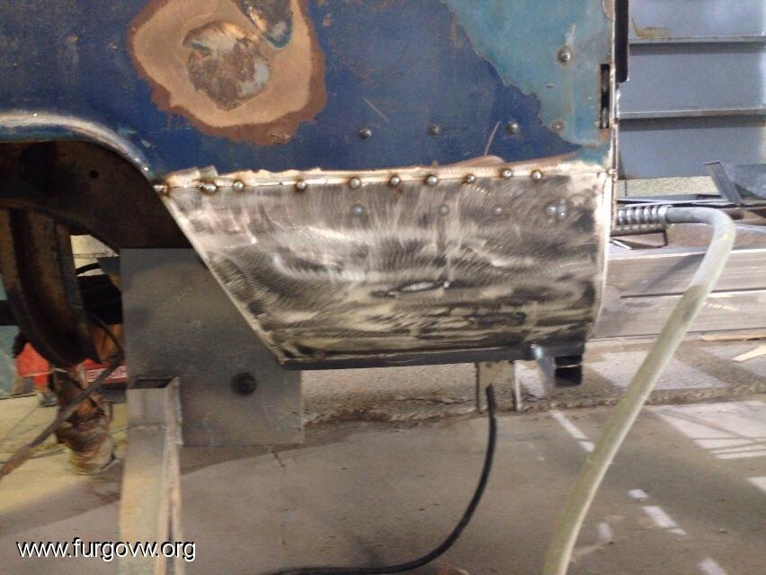

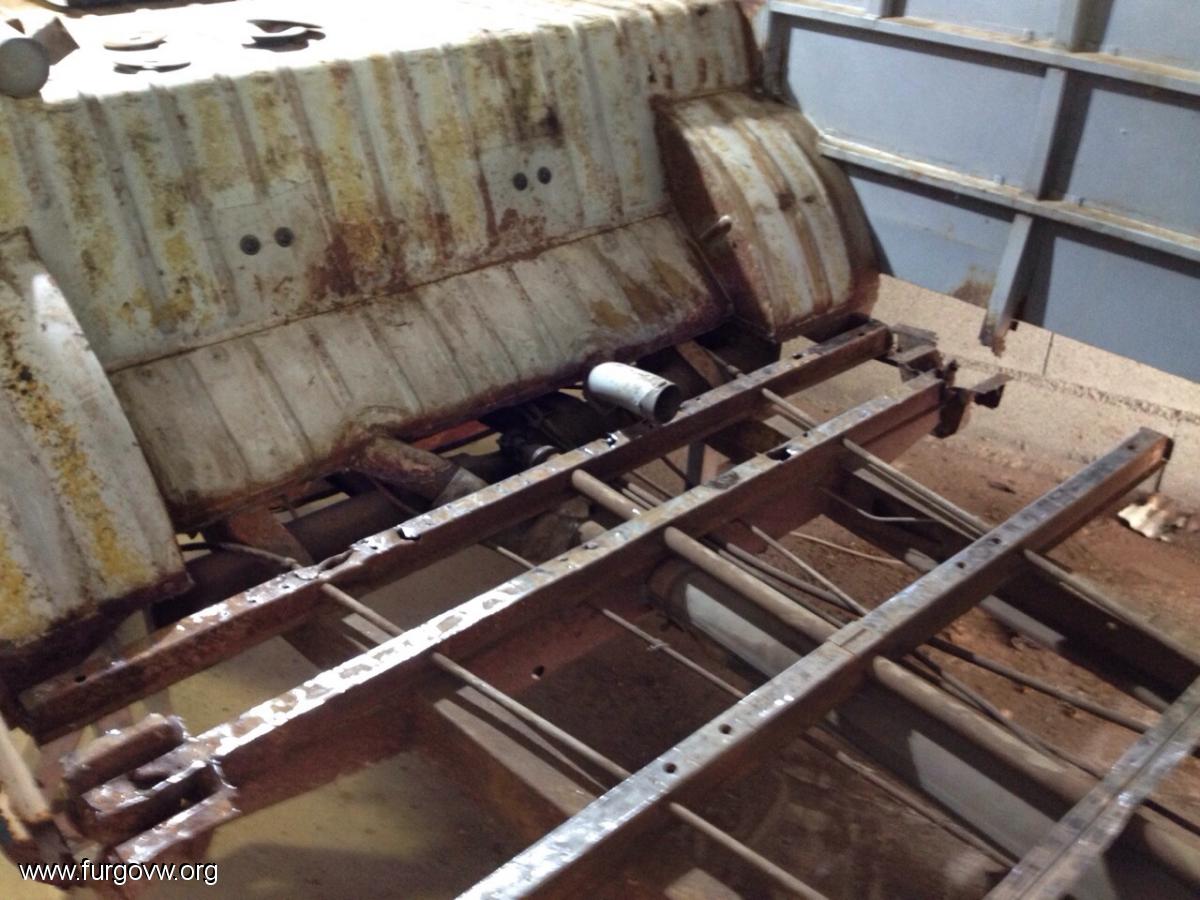

Mas adelante pasamos a la zona del culete. Parecia estar en muy buenas condiciones, sobre todo las esquinas y no tanto la zona de la bateria. Al final salieron mas podriodos de los esperados y se tuvieron que reparar pilares, las esquinas y los huecos de las zonas del hueco del motor. Os dejo fotos de todos lo hecho.
Nacho82

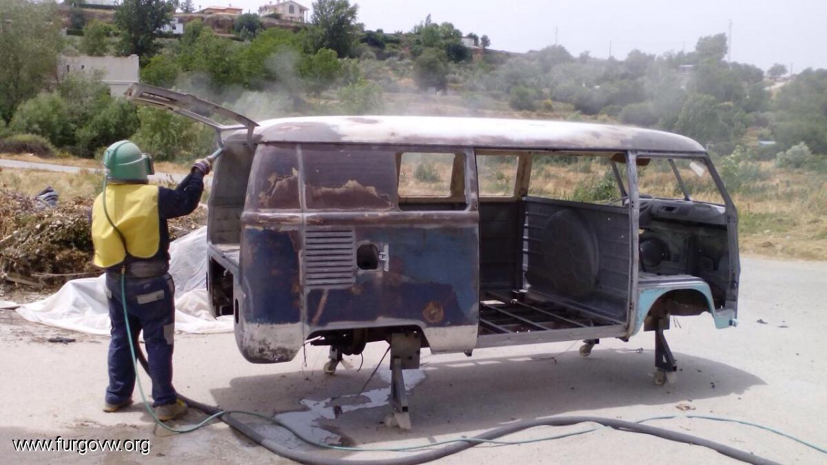

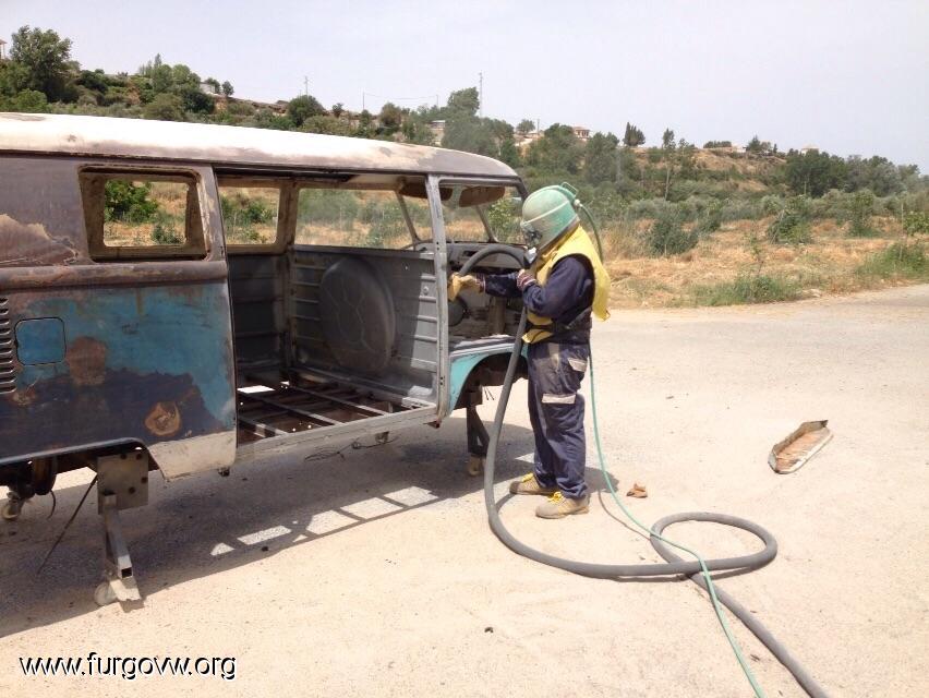

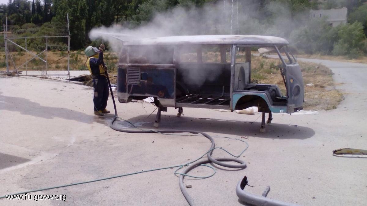

Para finalizar de reparar el culo, se ha sustituido el travesaño del porton del motor, el cual tambien estaba un poco podrido. Una vez reparado esto, se sustituyo la aleta delantera izqda y se ha pasado al chorro de arena. Se ha chorreado interior, bajos y vierteaguas. Ha salido algun podrido por esta zona, por eso los han chirreado con cuidado para ver que tal. Nada importante, menos mal.
