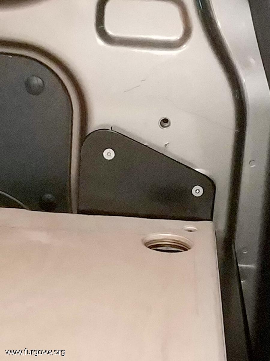

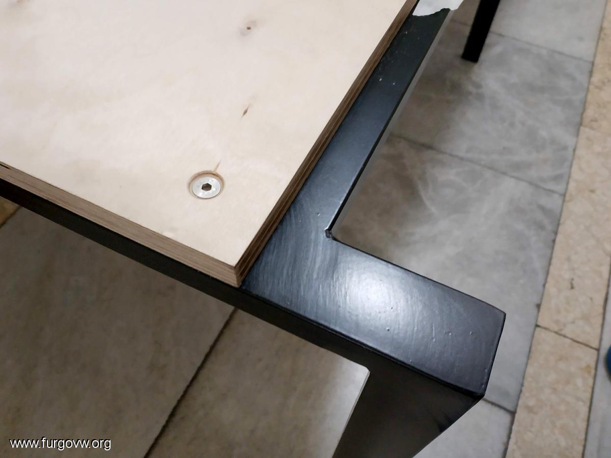

Os presento los comienzos de mi preparación, es algo muy sencillo ya que la tengo como turismo y sólo quiero de momento cama, agua para ducha y lavado exterior, algo de almacenamiento, y un hueco especial a medida para meter material de windsurf bajo la cama quitando el asiento doble izquierdo de la segunda fila.

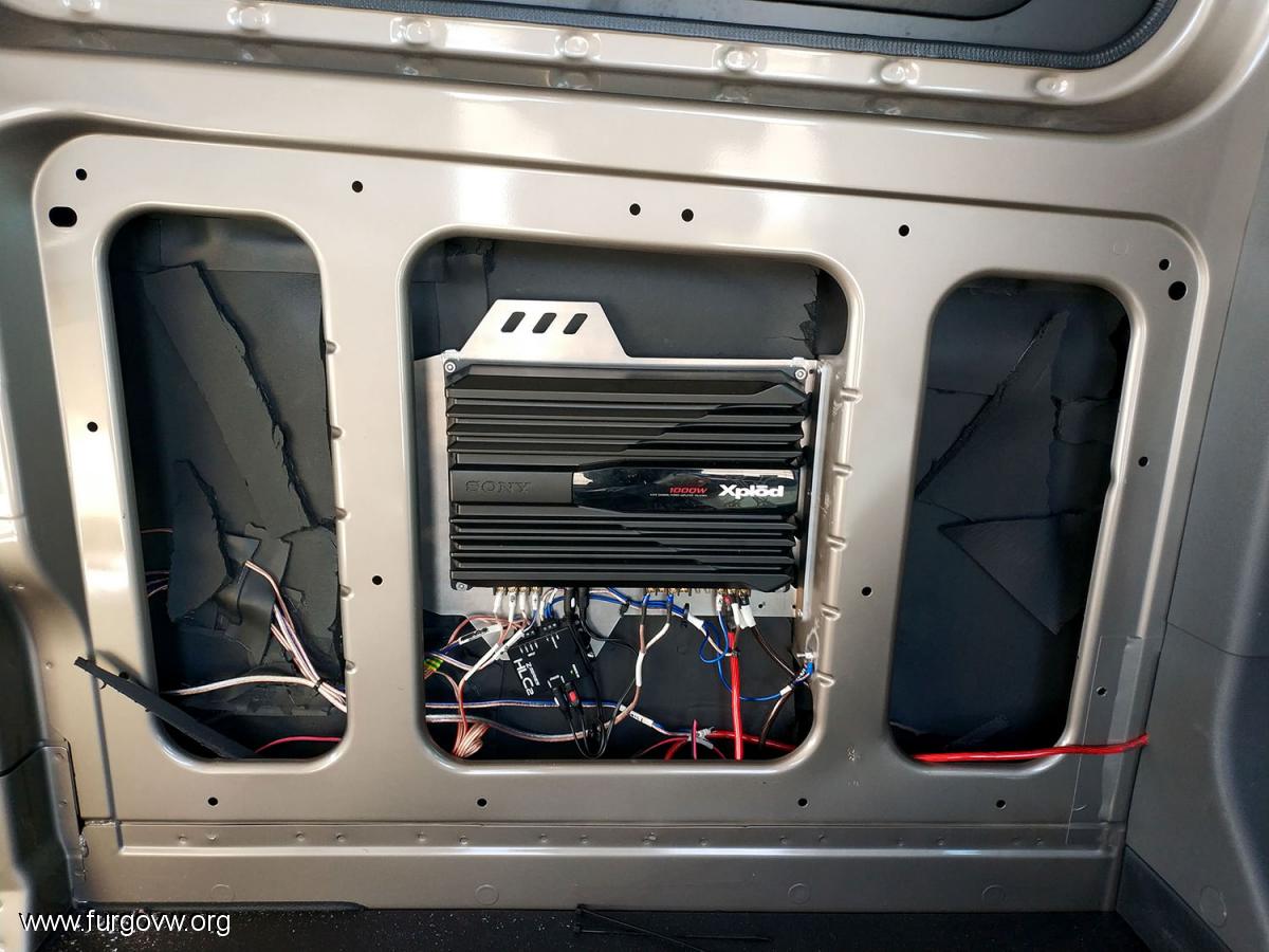

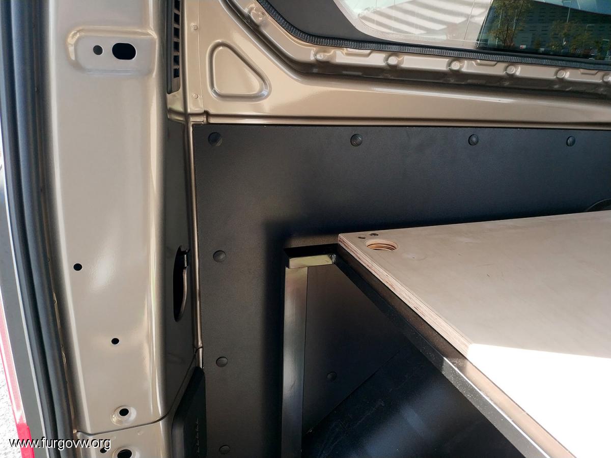

Lo primero he puesto Kaiflex en laterales, pasos rueda y algunos huecos bajo el suelo. He montado un ampli que tenía en el lado izquierdo, queda perfecto oculto:

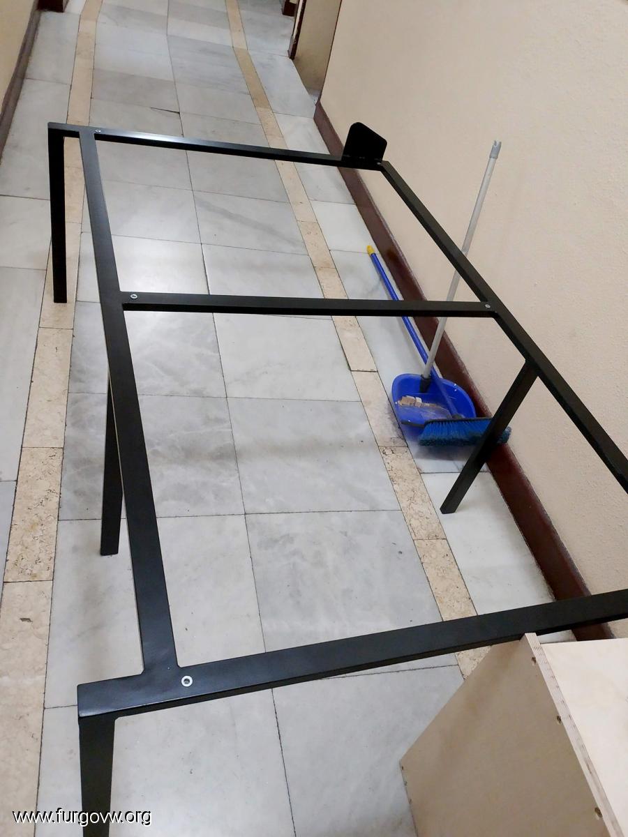

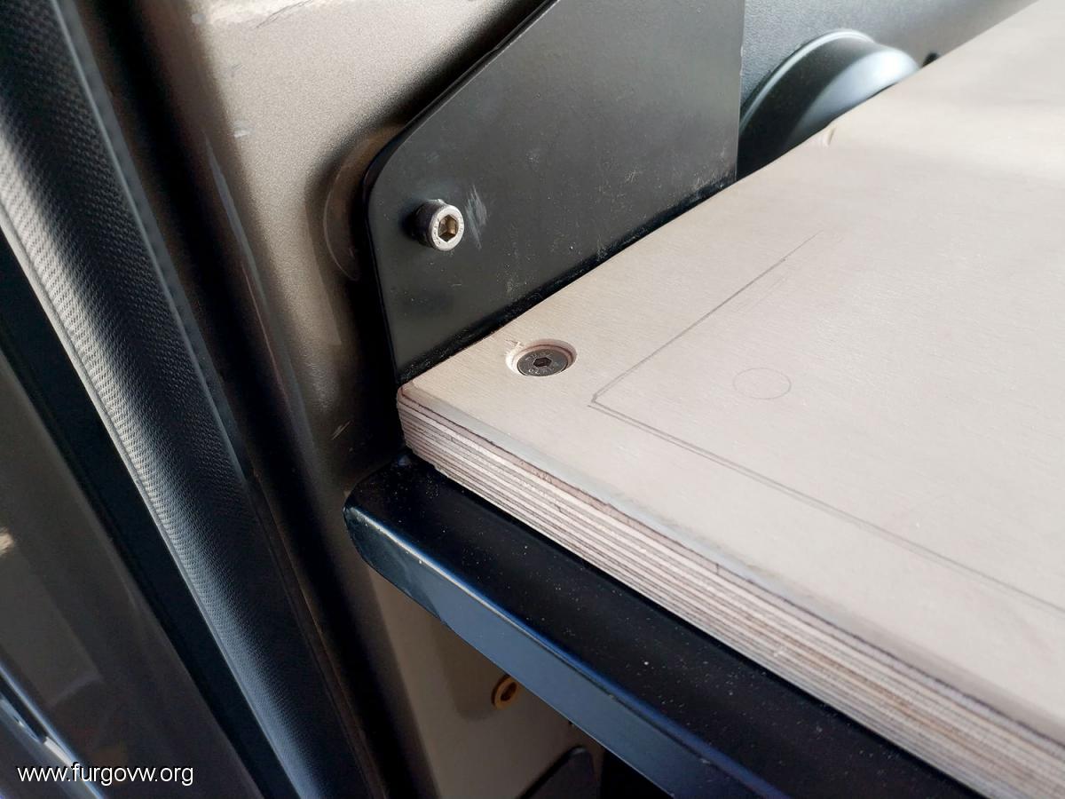

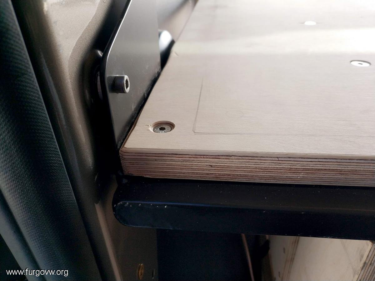

He hecho un bastidor de acero 40x20mm sobre el que va una especie de mesa de 163x96. En los extremos irán dos tapas de 45 de ancho aprox cosidas con bisagras de piano que se abrirán para formar una cama de 184x163:
en los laterales delanteros no he puesto patas. He puesto unas tuercas remachables en unos agujeritos y he atornillado directo allí:
El borde de la madera central queda en medio del tubo del bastidor de forma que cuando se despliegue la tapa esta quede apoyando también toda la longitud del tubo. Por la parte delantera basta con que apoye sobre los asientos o quiza necesite alguna pata de apoyo extra:

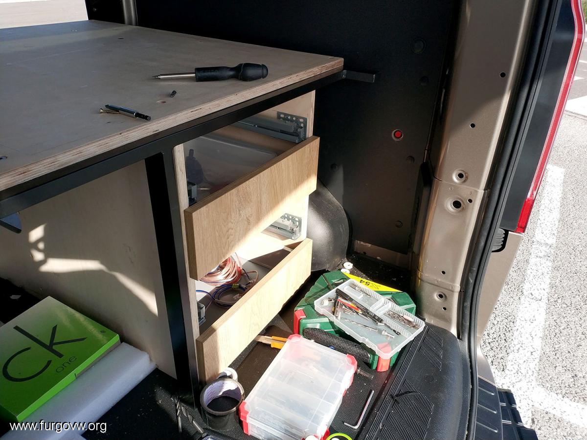

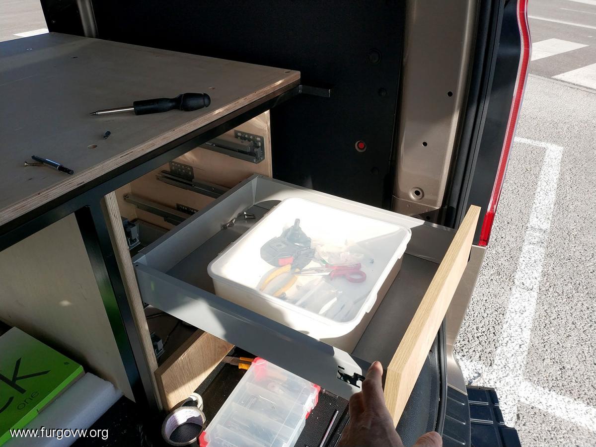

Bajo la cama va un mueble-cajonera sencillo para meter cosas, herramientas. Un amigo que trabaja en cocinas me ha regalado los cajones con freno, van muy bien aunque temo que con carga se abran, alguna idea para fijarlos?

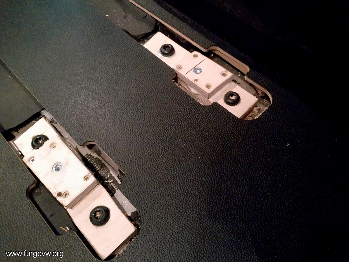

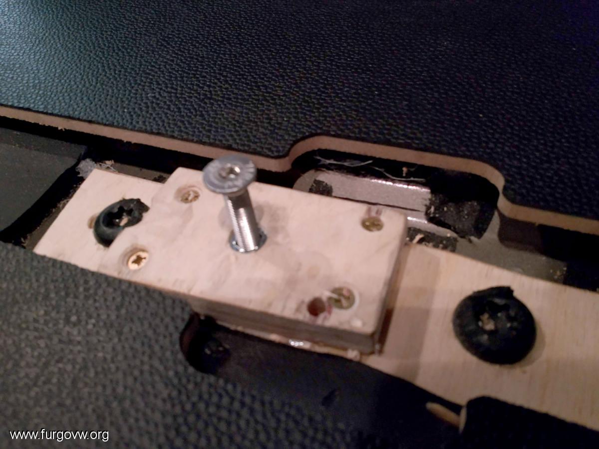

En los railes de los asientos de la tercera fila (que no tengo), los he quitado y he atornillado unos maderos con un insert de rosca para poder fijar firmemente el mueble:
anclaje suelo:

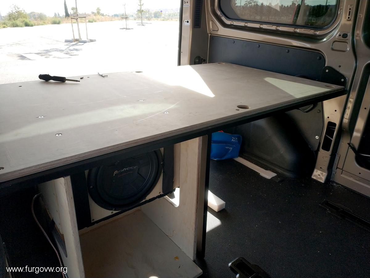

Tambien le he metido un subwoofer con una caja hecha por mí después de investigar como hacerla bien y tal. Lleva un puerto practicable. Delante hoy pondré también nuevos altavoces. De momento ya suena imponente, no busco potencia sino calidad, espero que aun mejore tras aislar puertas delanteras.
El sub va colgado de la cama con unos silentblocs y sin tocar nada. No vibra nada, ha quedado muy bien.
La cama  a su vez también va fijada al mueble además de los laterales. Todo el conjunto va muy sólido, sin ruidos ni vibraciones.

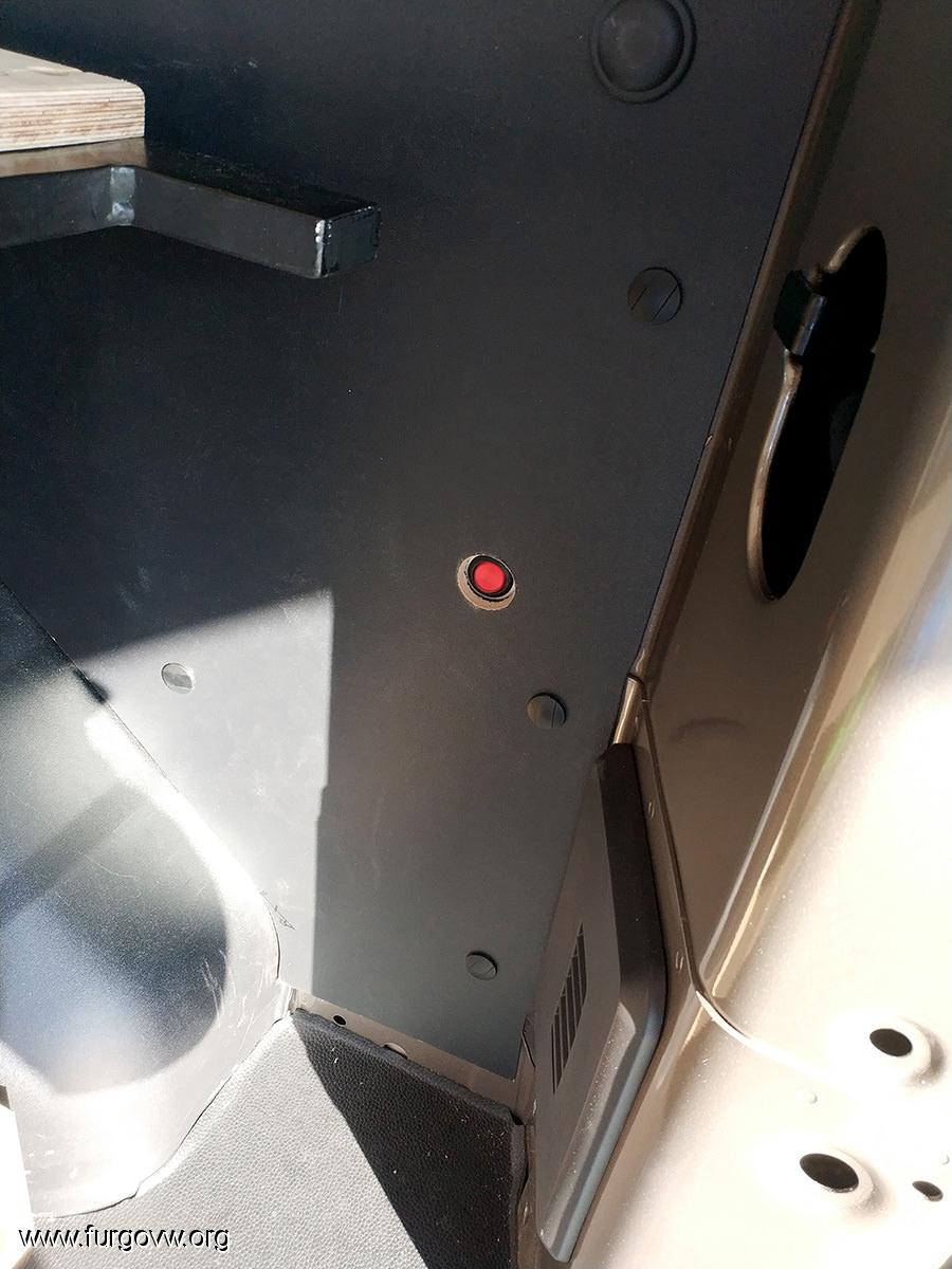

Bajo el sub va un deposito de 48 litros y bomba que dará servicio a una ducha para limpiar bicis etc y también duchitas veraniegas, limpiar material, furgo. He colocado un botón para activar la alimentación de la bomba, de esos que se iluminan cuando pasan corriente, con su fusible, claro. Directo desde batería.
En el lado derecho no lleva pata, apoya sobre el mueble:
En el lado izquierdo si lleva pata, salvando el paso de rueda:
Creo que es muy buena idea no hacer llegar la estructura de la cama hasta el final de la furgo. En mi caso queda a 45cm de la puerta, espacio que se cubrirá cuando se use la cama con una tapa atornillada a la madera central. De esta forma no queda inutilizada la parte trasera, sino que podemos usarla para dejar equipaje, material, sentarse, o acceder a la cama por detrás, ya que planeo que la tapa delantera pueda fijarse a unos 120º formando una especie de sofá de día con vistas a la parte de atrás. En la playa he visto muchas furgos así con el portón abierto y creo que da mucho juego.

Buena adaptación. Los acabados de la estructura metálica son muy buenos.
Veton
Cita de: Eclipse en Noviembre 06, 2018, 11:41:05 am
Jaja es lo único que mande hacer..!
Eclipse
Ya he metido la pata.  :roll:
No quería decir que lo demás estuviese mal, al contrario. Me parece que en conjunto está muy bien.  ;D
