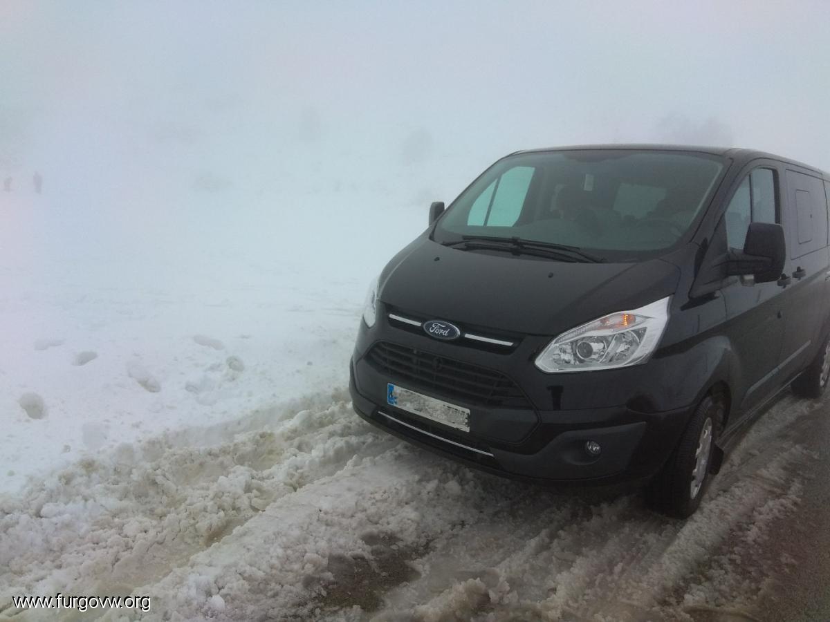

Una fotillo de la furgo que aún no la había presentado. Este finde probaré los aislantes comprado en la compra conjunta de freesleep, subiré alguna fotillo para enseñar cómo queda

Perfectos jeje, entre esta furgo, la anterior y la de mi padre, hemos probado 5 marcas diferentes y para mí son los mejores hasta la fecha
