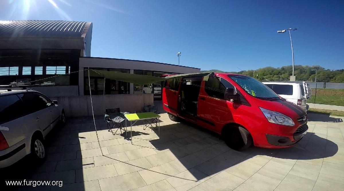

Hola mira el interruptor que darle en el vídeo ya no lo tengo lo puse provisional ahora tengo un pulsos de calidad muy bueno. Esta tarde a ver si le hago una foto y lo pongo, ese tapón que tiene en el medio es el agujero demasiado grande para lo que es el pulsador también lo pensé pero prefiero algo más discreto solo tiene 6 meses la furgo y no quiero que le puse nada o tenga que ir a la Ford y me digan algo de la garantía por conectar los cables del portón a un pulsador interno foto con el toldo tarp
