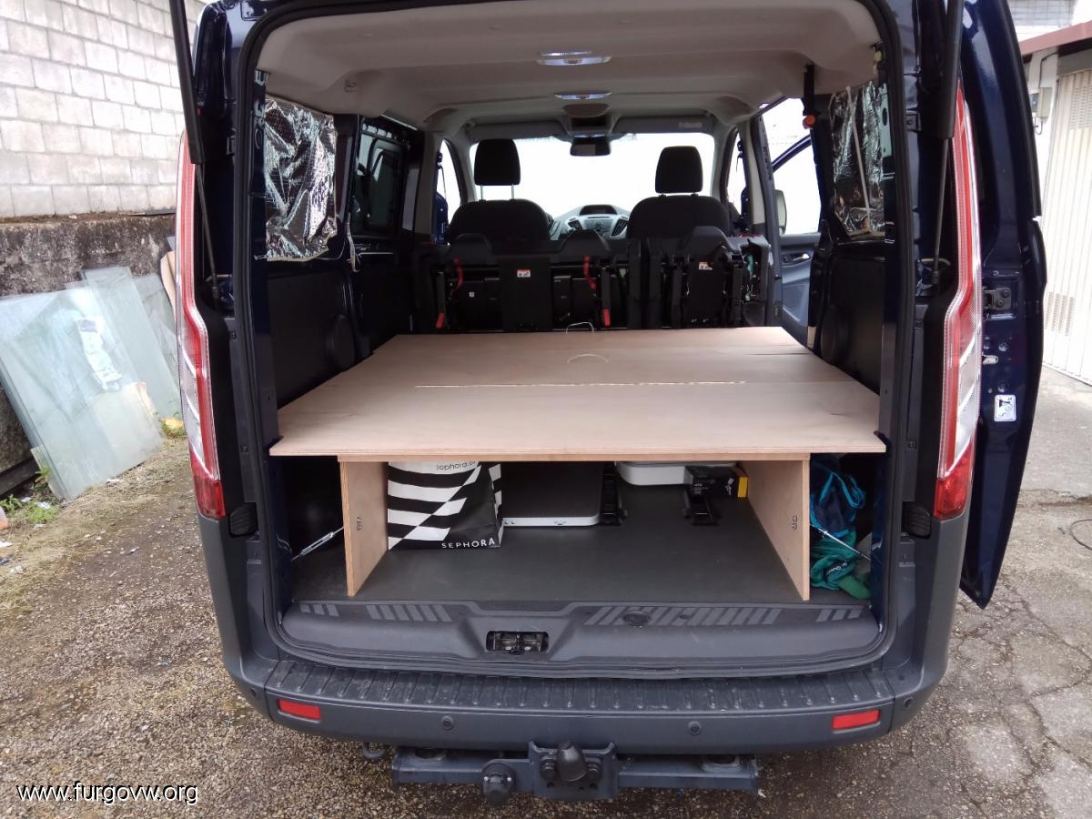

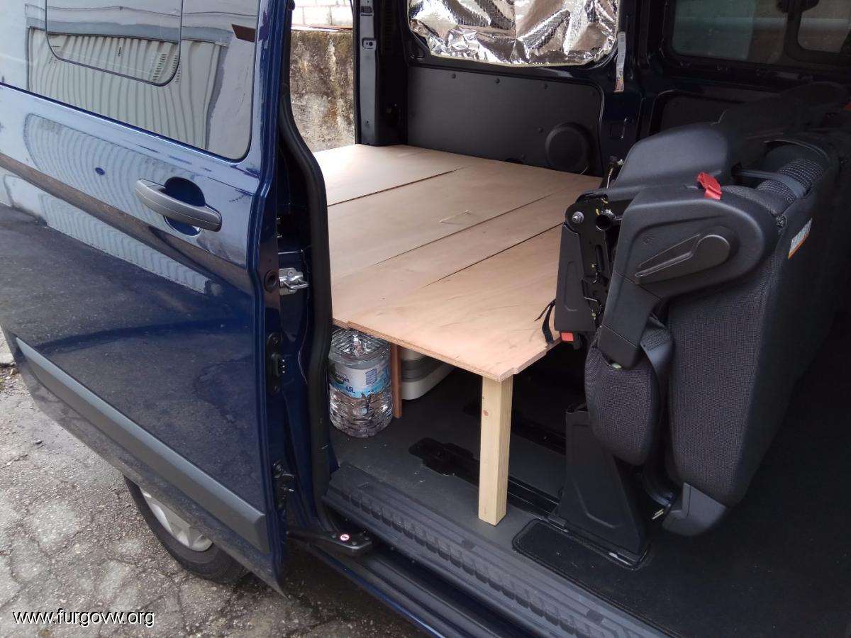

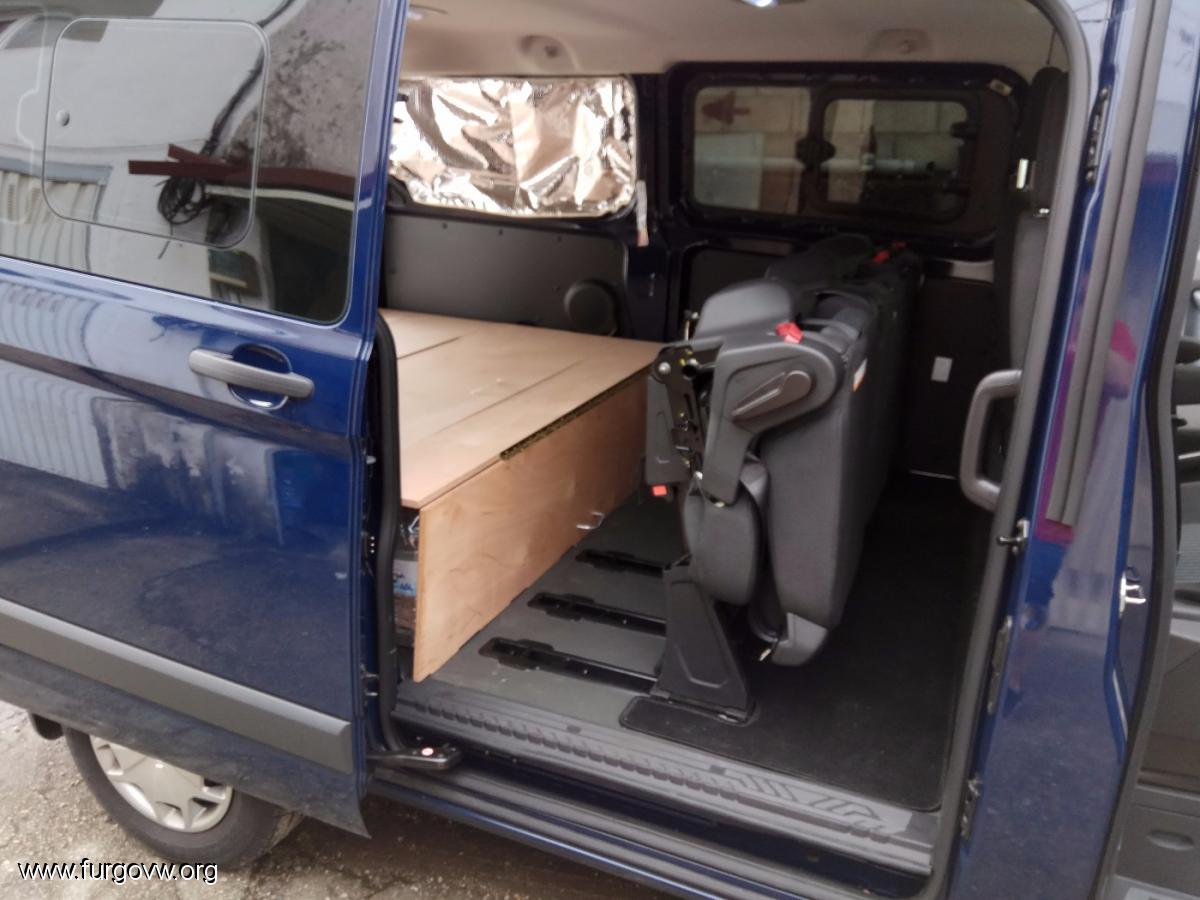

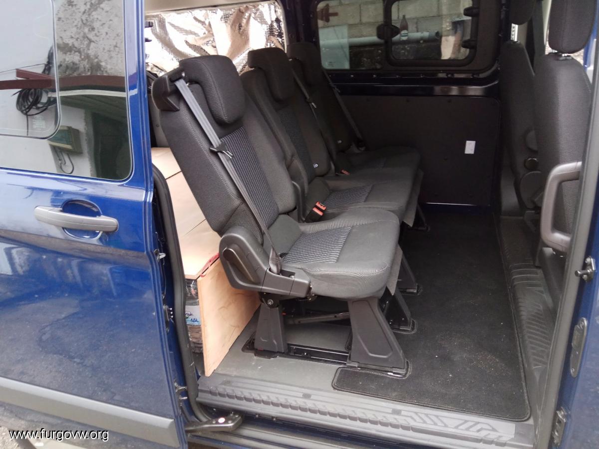

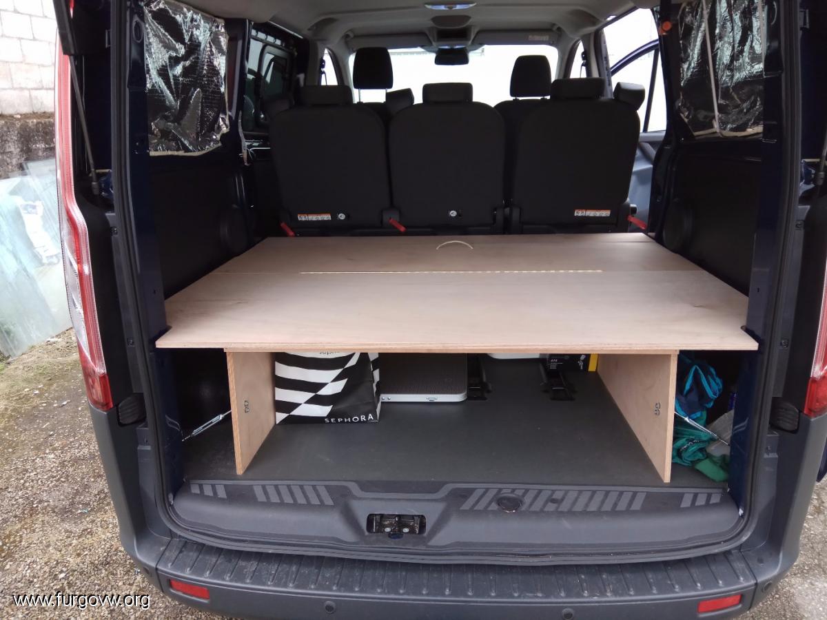

bueno, ya prepare el mueble para este verano... el plan es no usar la fila de asientos. Pero tiene que entrar todo por si acaso.. lo que es la cama en si  queda de 1.65 x 1.90  ya la probamos este fin de semana y la verdad que queda muy estable y cómodo,eso si.. sin los asientos para poder revolverse.

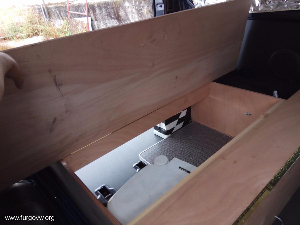

Como buena versión 1.0 tengo que poner las bisagras completas, tanto en el baúl como en la parte plegable, y lo canteare u probablemente lo forre todo con tela de goma o algo facil de limpiar.

El mueble te ha quedado muy bien. No has pensado en poner parte del colchón encima de los respaldos abatidos? Yo pensaba hacerlo así, para la zona de los pies que no tiene mucho peso

Buenas, la alfombrilla es con la que me vino con la furgo, y si  que lo pensé, pero quedaría demasiado alto y no podrías estar sentado en la cama, pegas en el techo..  por eso lo planifique asi.
