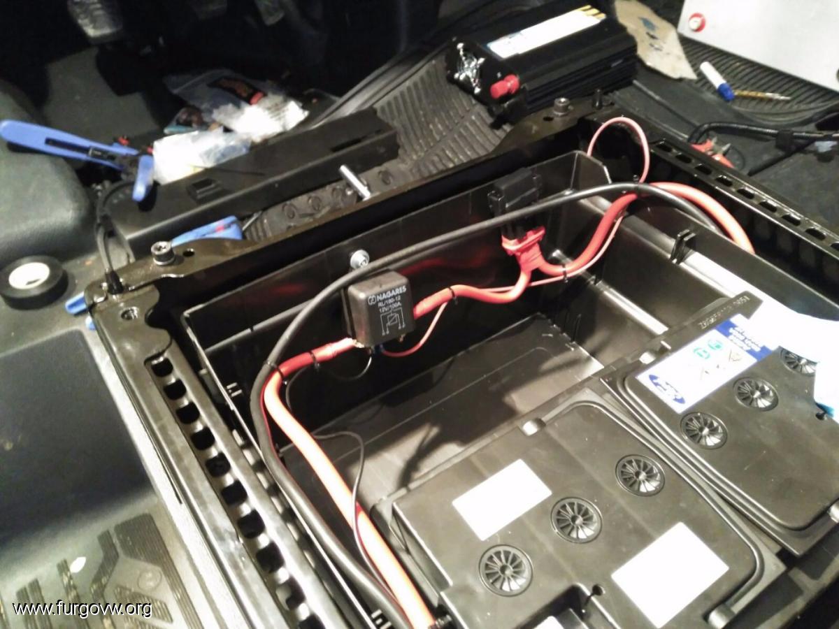

El relé se oye de sobra como trabaja , clac , clac , además si pones voltímetro , ya sabes como y si trabaja bien.
En mi MK 7 llevo el alternador reforzado y segunda batería de serie y bien .

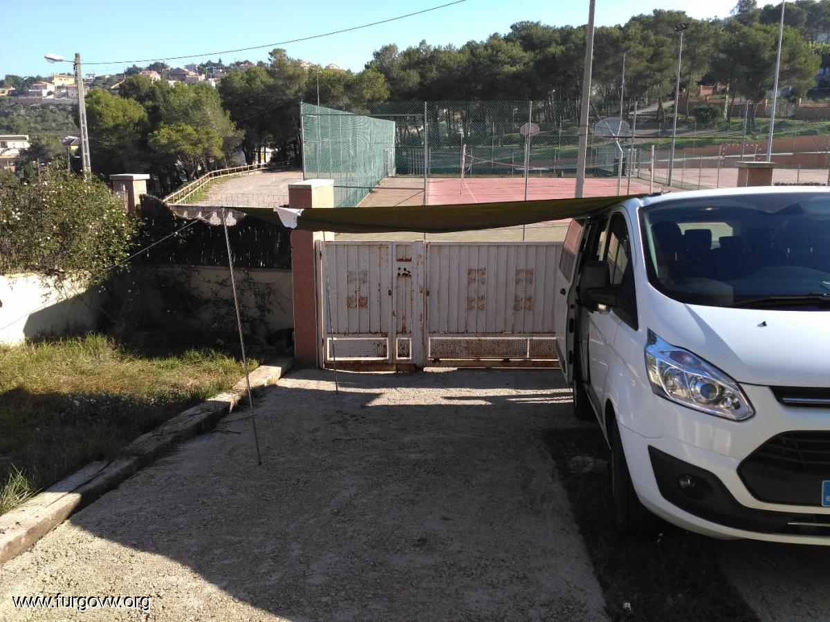

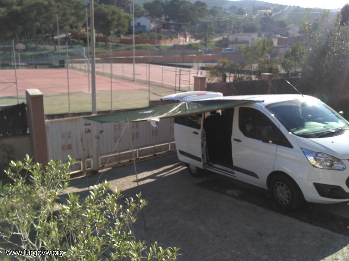

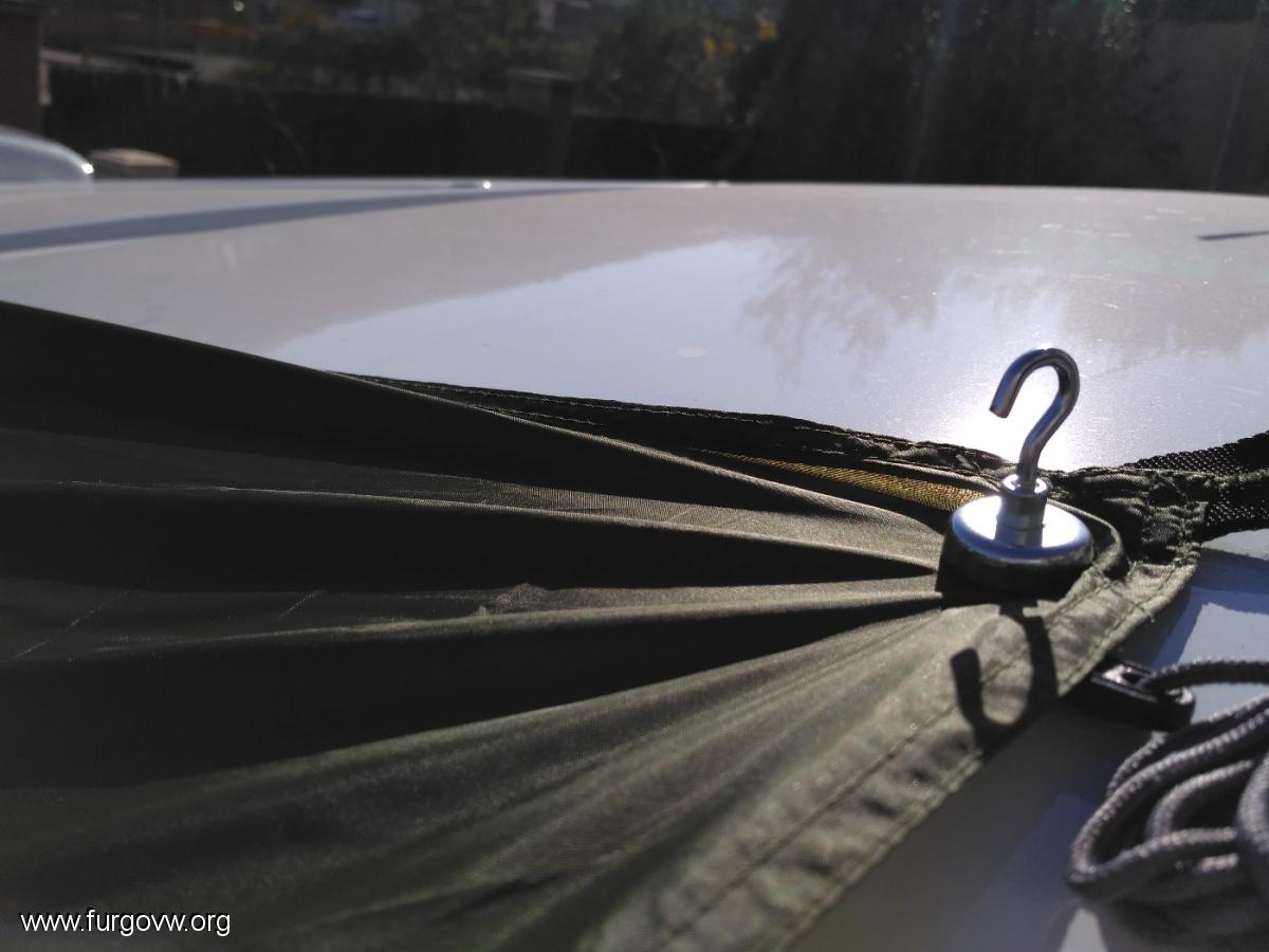

El otro dia me compre el toldo del decathlon y estaba pensando en comprar la guia para ponersela al techo. Pero navegando por amazon vi estos imanes que aguantan 22kg cada uno y pensé que seria una forma facil de ponerlo.
Aun no lo he podido probar, para ver si aguanta bien con el viento.
Se que no es un gran brico.... A ver que os parece. Alguien lo ha probado?

Para salir del paso ese toldo de decathlon esta bien con los imanes
Respecto a poner un toldo Fianma ( que lo tengo en mente ); ¿ Que habéis puesto el F35 o el F45 ? ¿ sube mucho la altura de la furgona ? Lo digo porque en mi garaje iría justito y en parking públicos, peajes....con 2m de altura, no se como ira
Dunedain7
Lo bueno es que cuando lo recoges, la furgoneta queda sin nada. No se si debe de hacer ruido el llevar un toldo al lado.

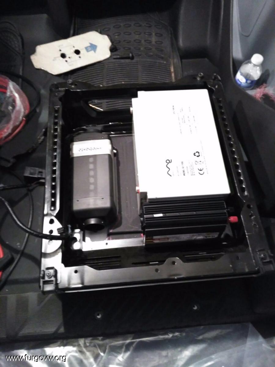

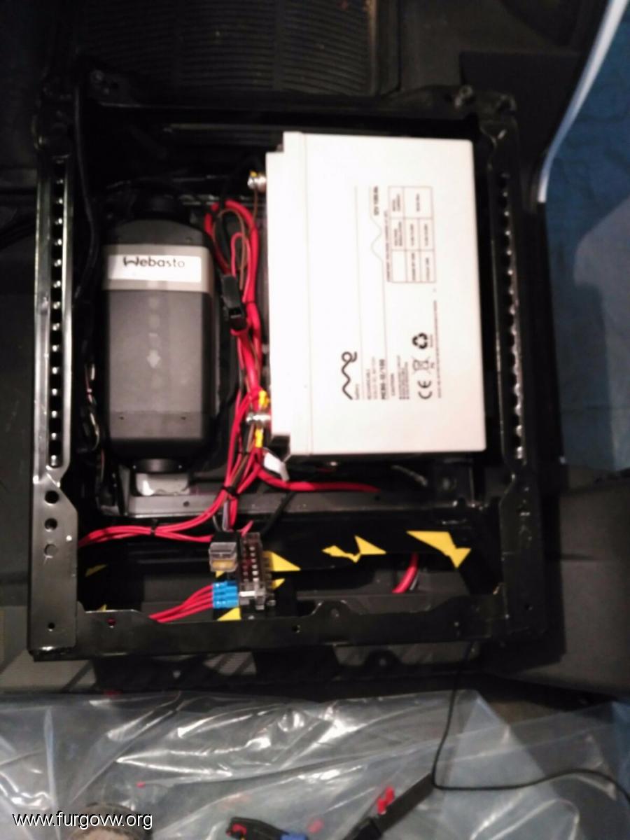

Por si a alguno le sirve estas son algunas fotillos.
La bat es de gel de 100ah y el inversor de 600w.
Encima va la base giratoria tapando todo

Salen 24€ 5unidades.
Después hay de mucha más fuerza. Aún no he podido probar si con 22kg hay suficiente.
https://www.amazon.es/dp/B019X5DZ9K/ref=cm_sw_r_other_apa_rrjnybRGME4BY
Hay hasta de 100 y pico kg.
