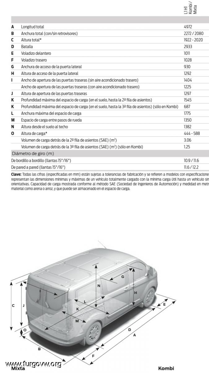

He encontrado las medidas en el catálogo, así que ya me voy haciendo a la idea de que será difícil el tema litera.
Por si alguien necesita las medidas:

Esto tengo apuntado yo:
Medidas furgo:
Largo total 234 hasta canto puerta trasera, 244 hasta el final
Ancho delantero 1.78 entre puertas
Ancho encima de paso de rueda 1.72
Ancho entre paso de rueda 136
Ancho de puerta 1.38
Alto atras 131
Alto medio 135
Alto detras 1 fila 136
Ancho puerta lateral 100
Ancho puerta lateral entre gomas 103
Maximo entre corredera y puerta 3.2
Alto paso de rueda 32.5
Largo paso de rueda 88
Largo minimo 38
Cajones:
Alto de barra 9
Ancho minimo 54.5
Ancho 64
Alto 25.5
Cajon copiloto:
Ancho 47
Fondo 40 abajo y 50 arriba.
Alto 17.5 hasta base giratoria

Gaiz: yo solo veo una opción de hacer literas, que la cama vuestra la hagas baja y que abatas por completo el asiento, no solo el respaldo. Con eso te queda 1m85 hasta el portón y puedes montar una cama por encima para los niños, te podria quedar de 1m60 x 1m30.
Eso si, el espacio de almacenaje se reduciría mucho.
La otra es darle la vuelta a los asientos delanteros, bajar el respaldo de la 2a fila y tirar tablero todo. Así queda una cama grande, tienes espacio debajo, pero tardarás mas en montar.
Yo no he visto mas opciones, igual se os ocurre algo más....
