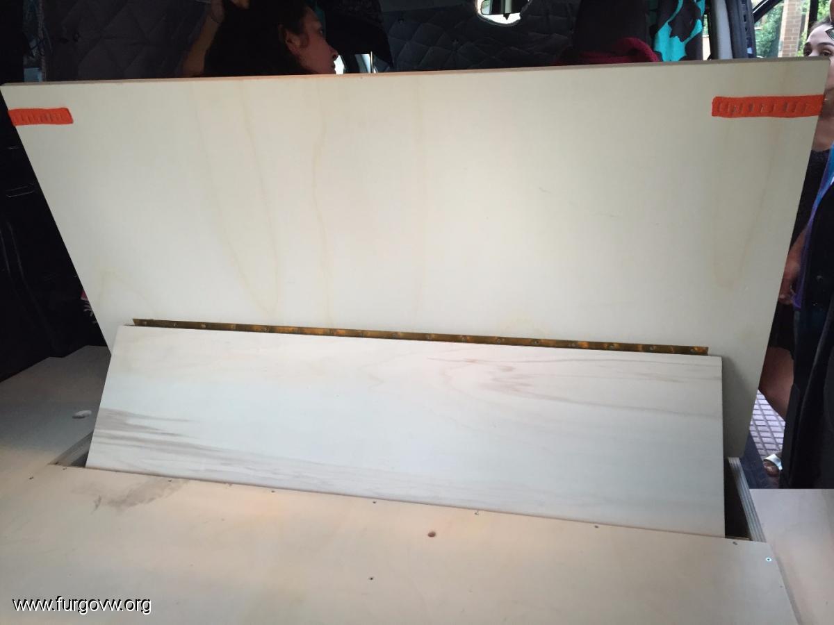

Solo dos personas dan mucho juego. Si haces algo para bloquear esa tabla donde la tienes, te queda un sofá muy bajo para estar sentados dentro la mar de tranquilos.

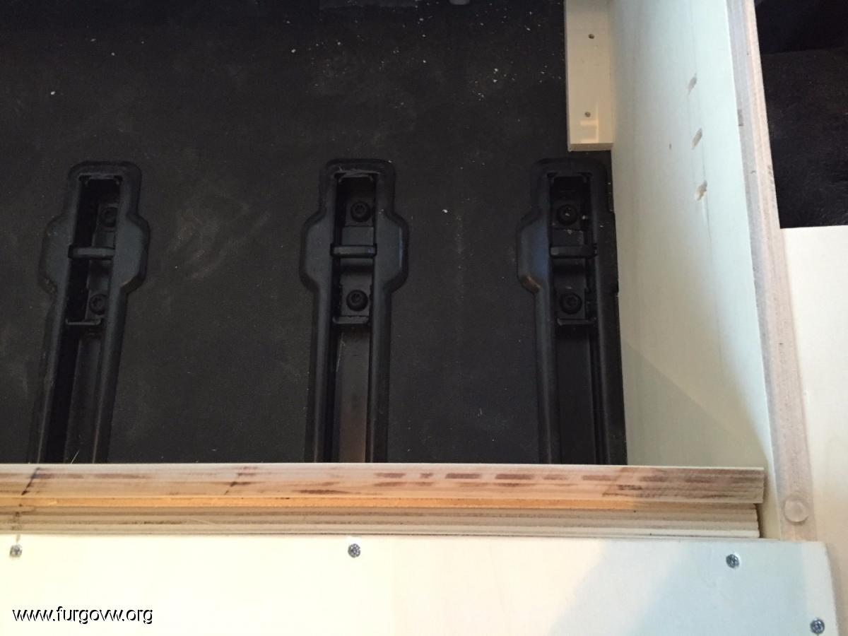

La verdad es que sí, juego con la ventaja de que solo somos dos. La tabla la puedo bloquear donde está. Tengo realmente tres posiciones de inclinación. El respaldo va apoyado sobre una tablilla que hemos puesto donde apoya cuando tumba. Con los pasadores, dependiendo de donde ponga el asiento, más cerca o más lejos de esta tablilla puedo inclinar más o menos el respaldo. En esta foto se ve la tablilla donde apoya y a la derecha los agujeros por donde meto el pasador
Apoyado queda así
davidmat
Buna idea, si señor.
Al no tener que librar los asientos, te queda una altura de la cama al techo de la leche..... Nosotros vamos justos, pero de momento la parienta no se agobia, asi que todo va bien....
