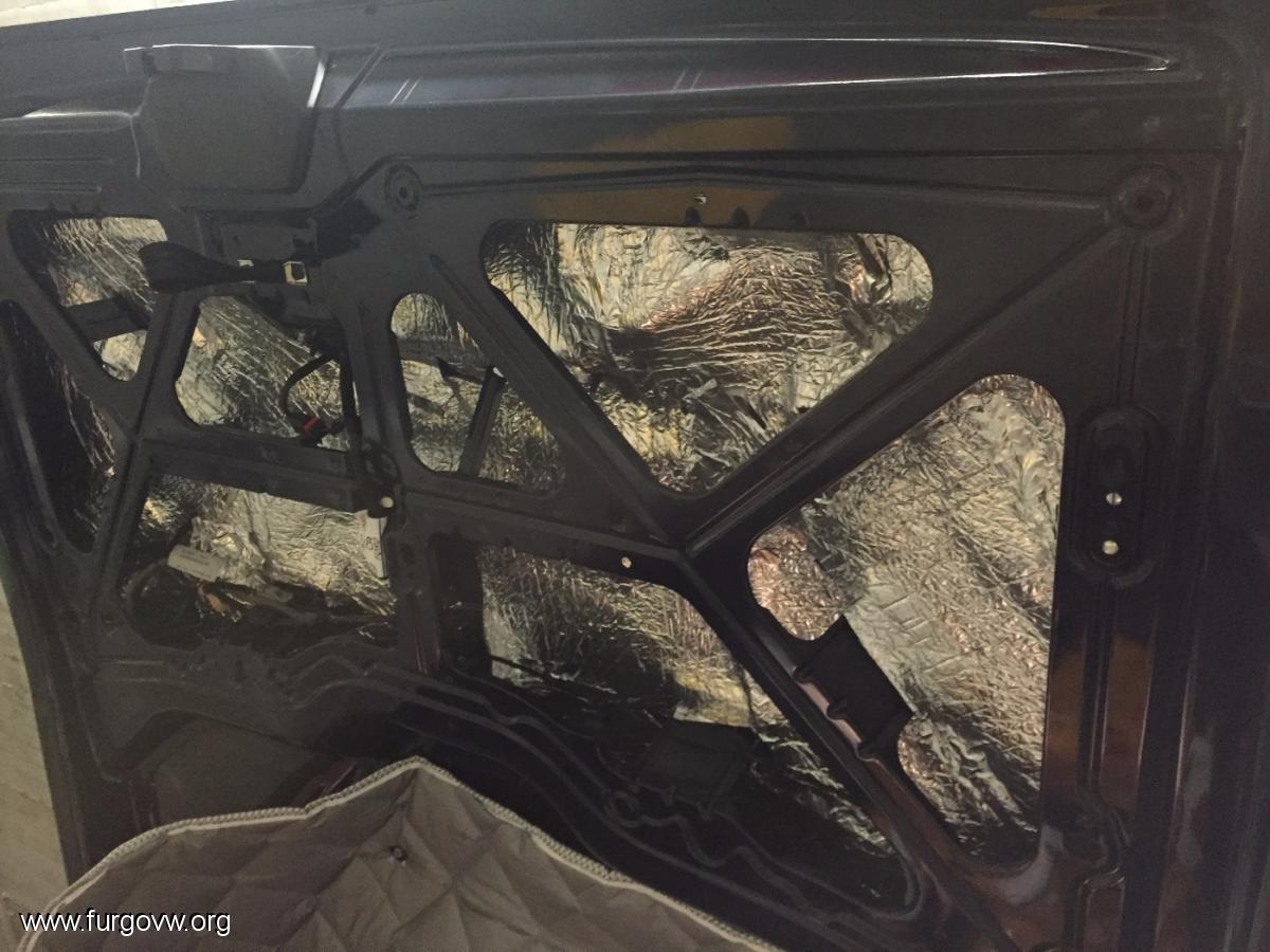

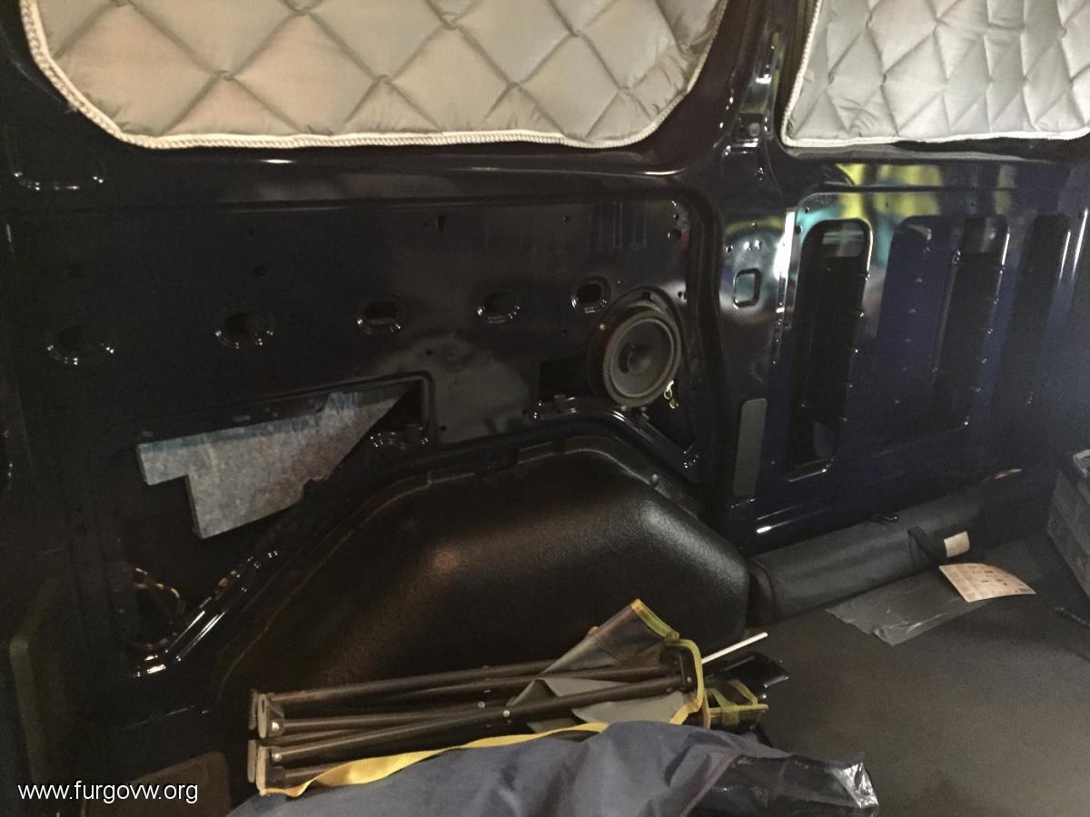

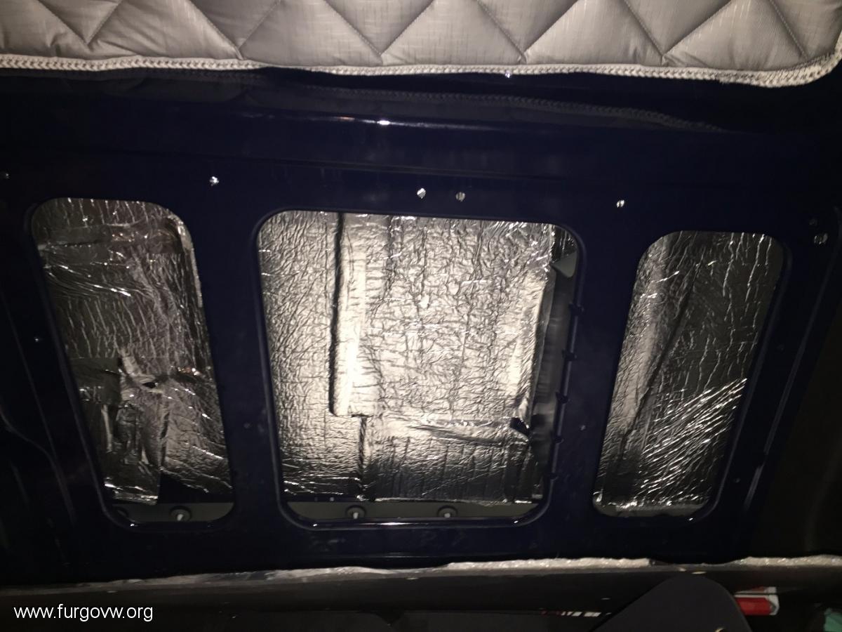

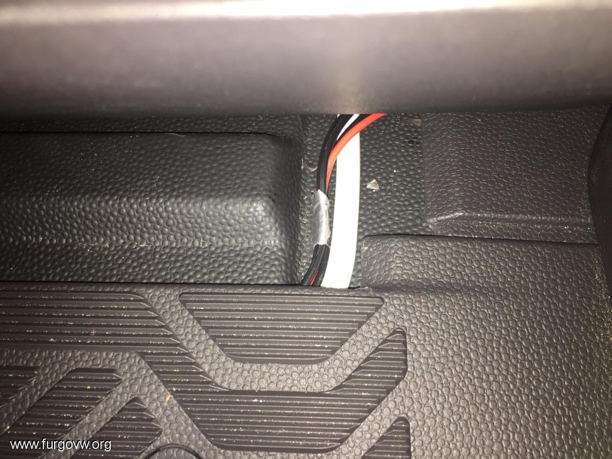

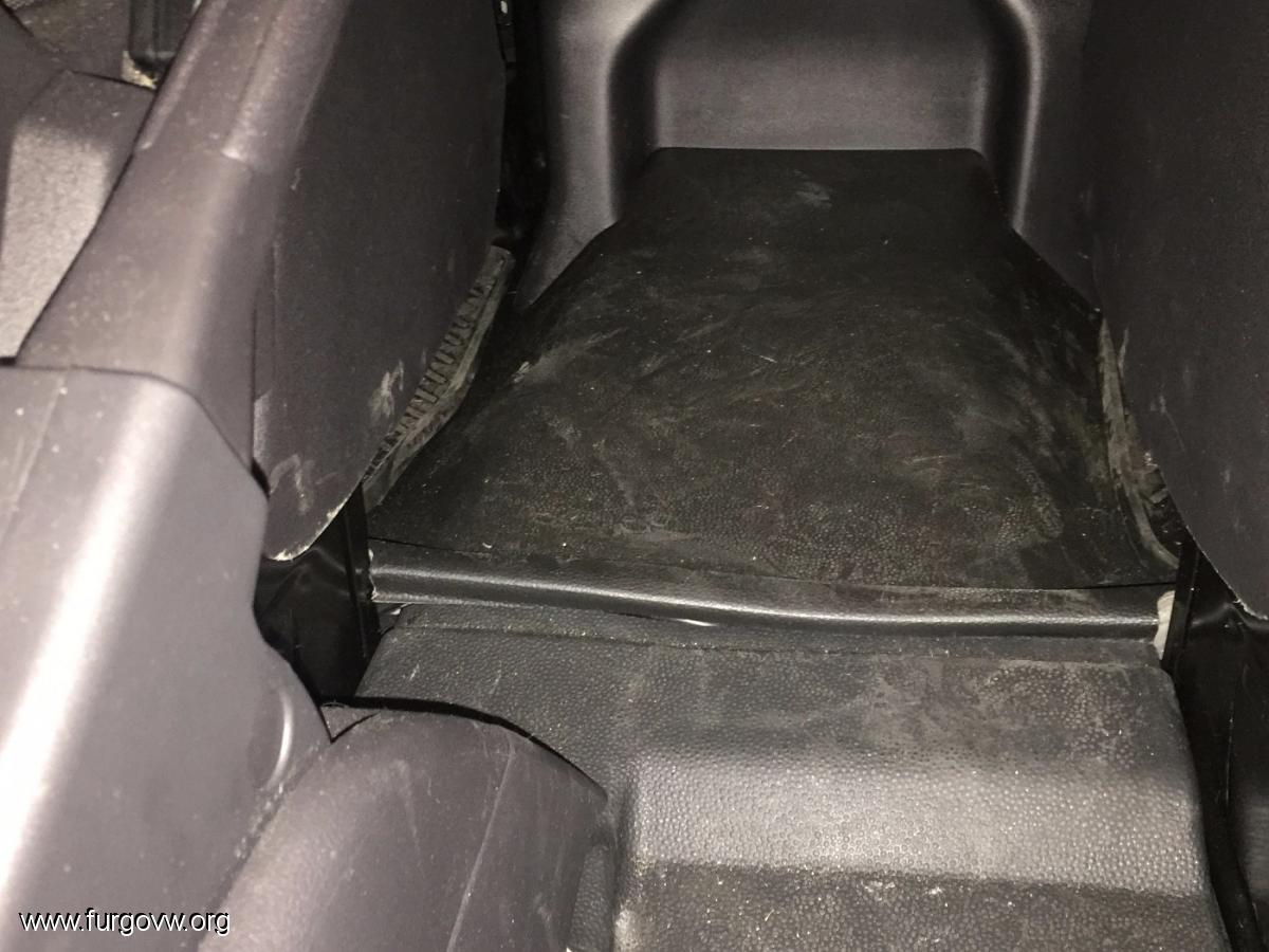

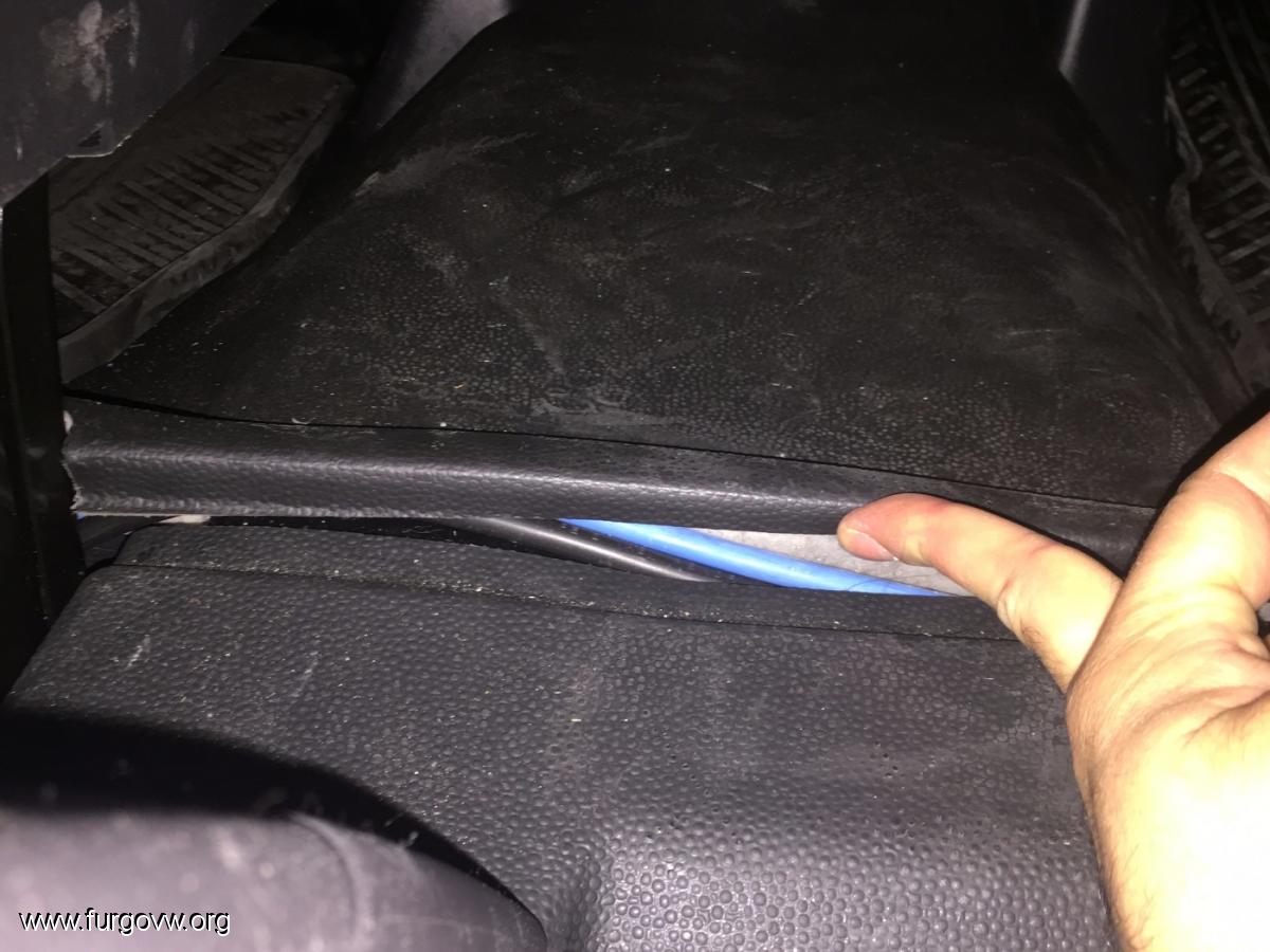

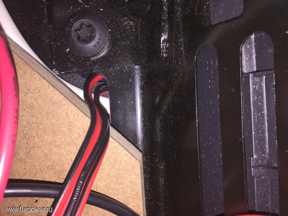

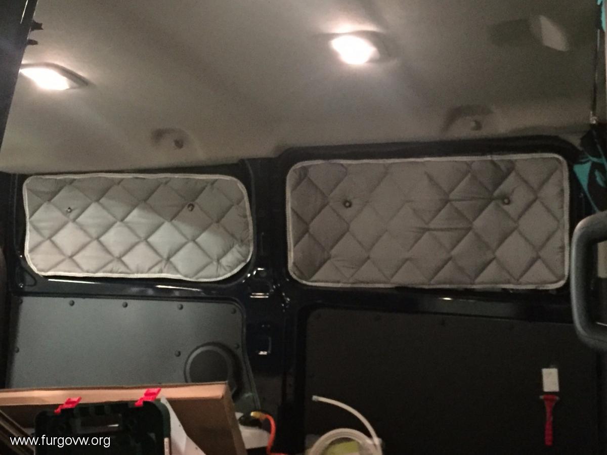

Bueno, un pasito más o uno menos. Aislada todo lo que he podido con Tripomant y aislantes para las ventanas y mañana a por la bateria. Me han llamado del concesionario y me han confirmado que solo lleva una bateria... Perdona davidmat por el mareo y gracias por la ayuda. Sabiendo esto, ya me quedo más tranquilo. En cuanto al tema de pasar los cables de un asiento a otro he visto que por la esquina delantera inferior del asiento del piloto hay un hueco, que da directo a la separación del suelo de la parte de alante con la zona donde está el freno de mano. y el asiento del copiloto mismo hueco en esquina inferior izquierda. Creo que es el mejor camino para pasar el cable. He hecho pruebas con cable para ver que todo entra bien. Os dejo algunas fotos de todo
Los aislantes
Tripomant
Para que veais como es el lateral izquierdo sin los paneles
El hueco que os decia de las esquinas de los asientos para el cableado. La tabla esta provisional para anclar varias cosas
El paso de asiento a asiento
Y la salida del cable del asiento del copiloto. Misma esquina que os decia, pero por la parte de atras y a la derecha mirando hacia el frente de la furgo

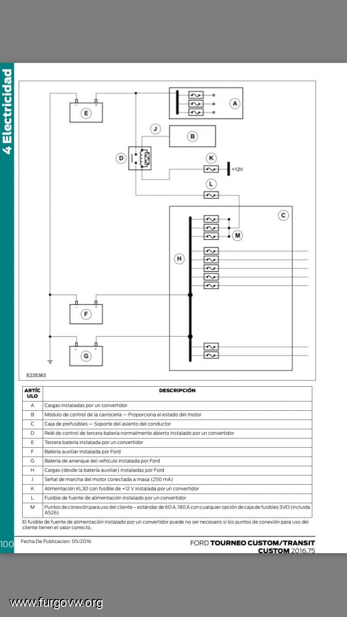

Aquí os pongo las fotos que yo os decía de la instalación:
En mi gráfico se vé claramente las dos baterías, con distinto usos, y como la tercera batería E va conectado con el relé separador D al circuito de la segunda batería F

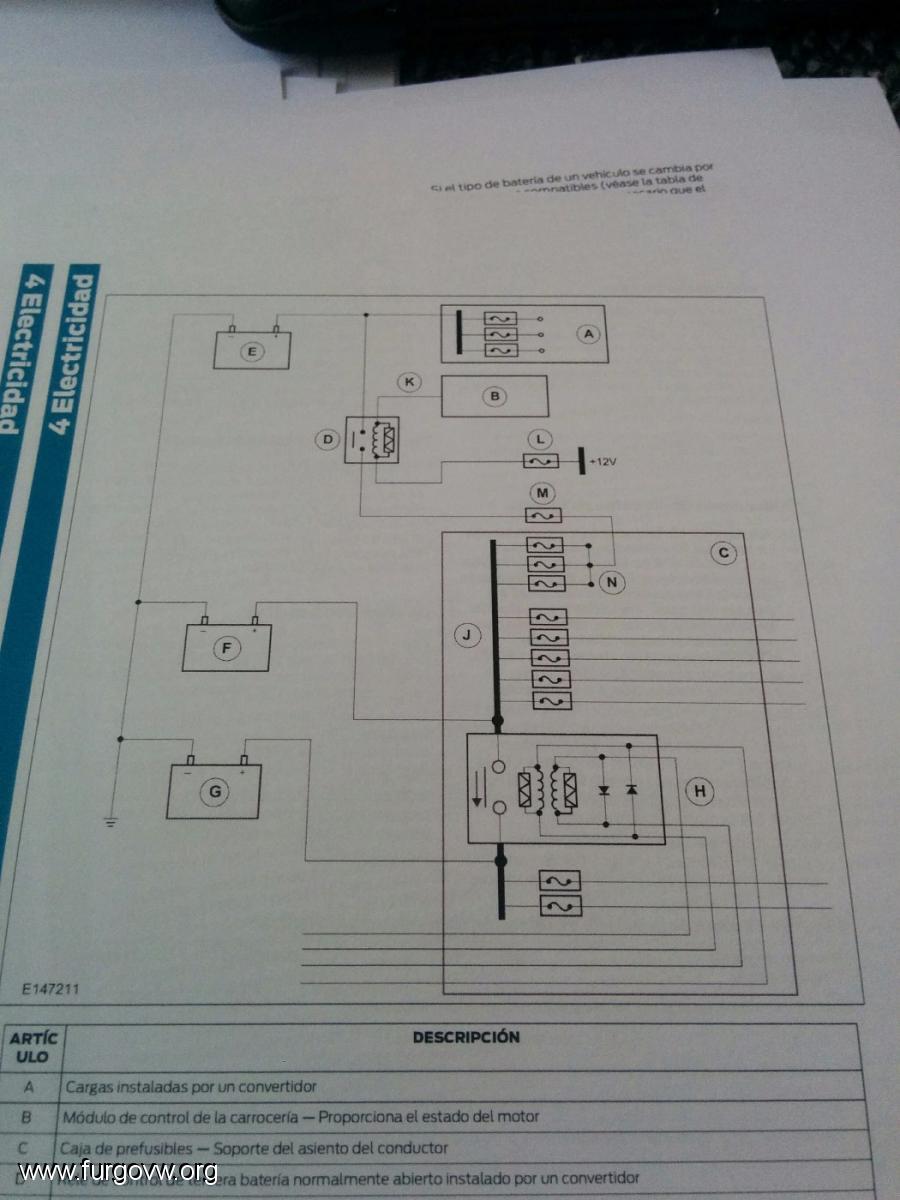

Que modelo tienes tu? Has metido en el etis ford tu matricula? Si que es diferente a mi esquema si...
El mio que que dice exactamente? Yo no entiendo esos simbolos y como estan las conexiones.

Es una kombi, sacada de fábrica en 02/2015 y es lo que sale en el Etis con mi matrícula (y está bien porque sale mi número de bastidor y mis opciones de configuración)
A ver, tu configuración es como si tuvieses solo una batería, porque lo que hace es ponerlas en paralelo. No hay una separación entre ellas, como está en mi esquema. A partir de allí, el tratamiento de la tercera batería es exacto, así que cuélgalo de la secundaria y a correr
Gracias. Asi lo hare. Ya os ire contando que sale jajja. Espero no hacer ningun estropicio.
