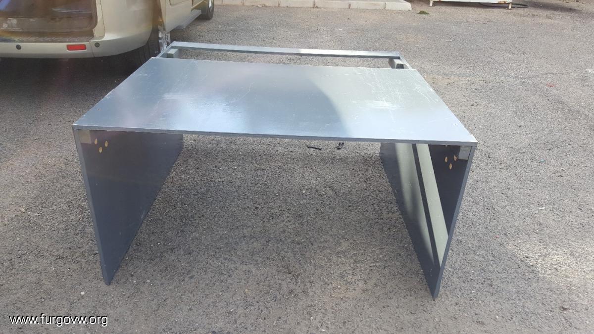

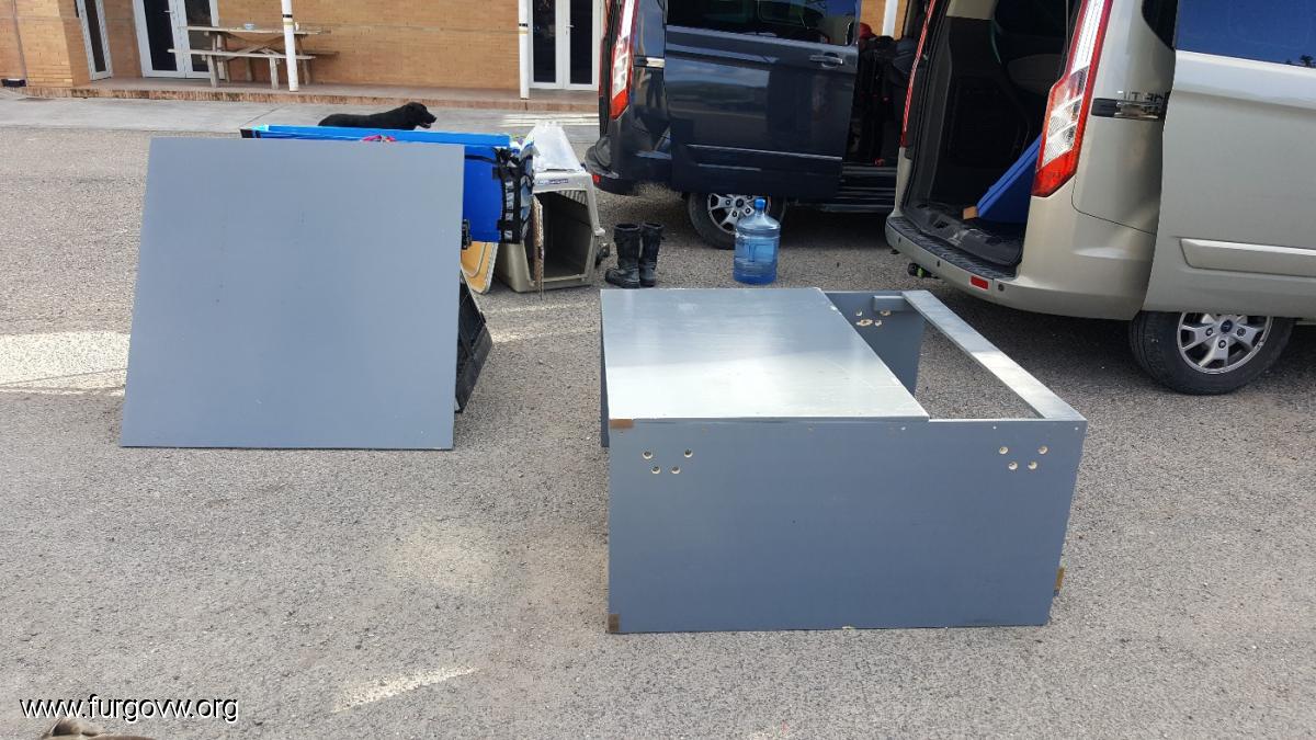

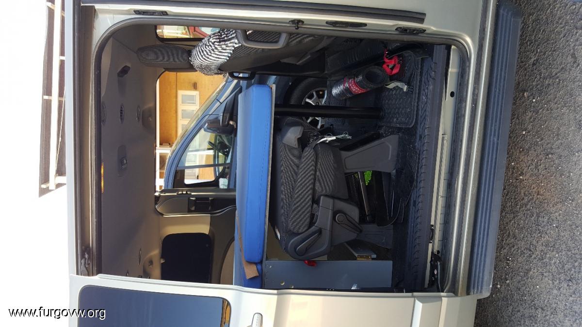

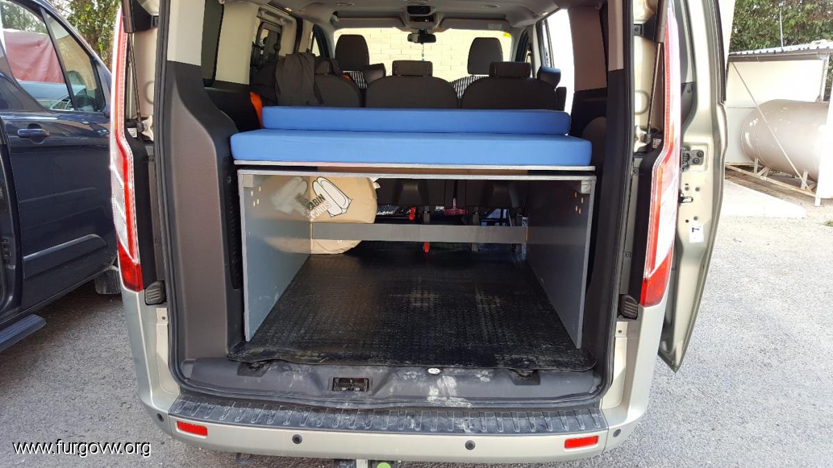

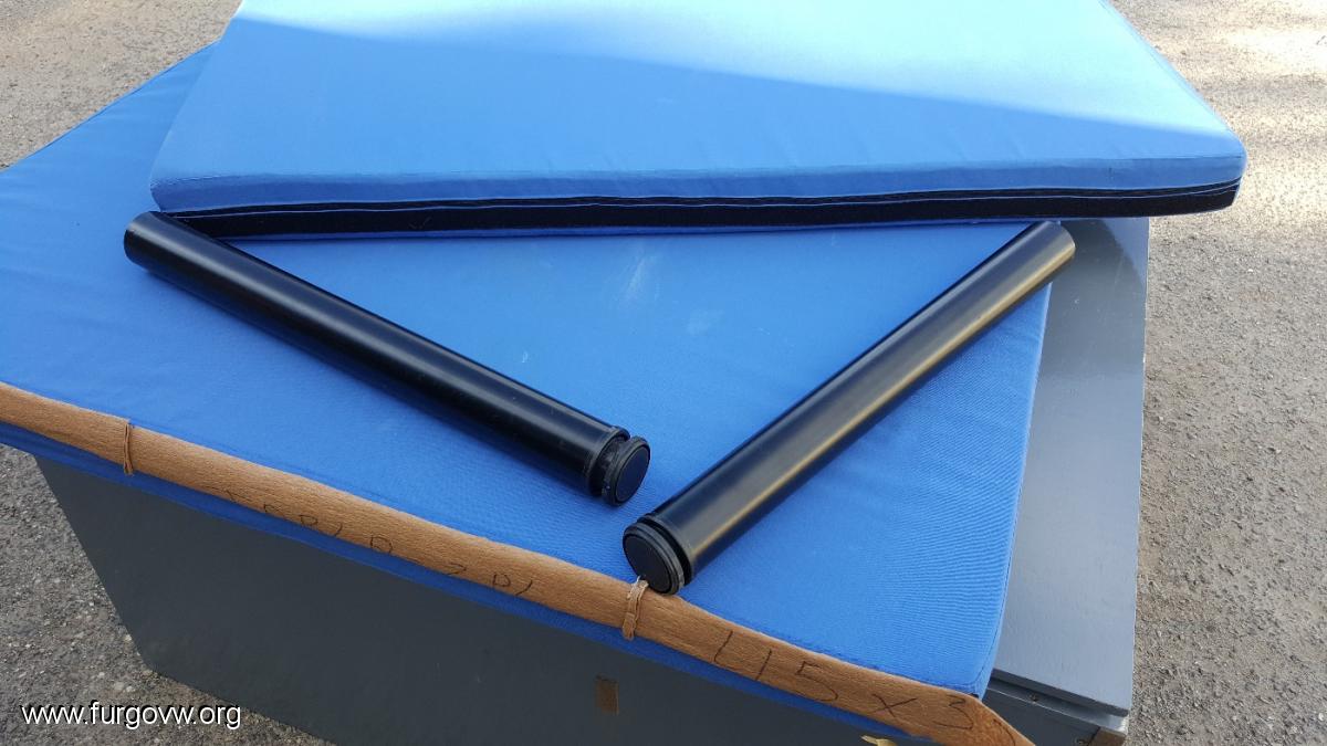

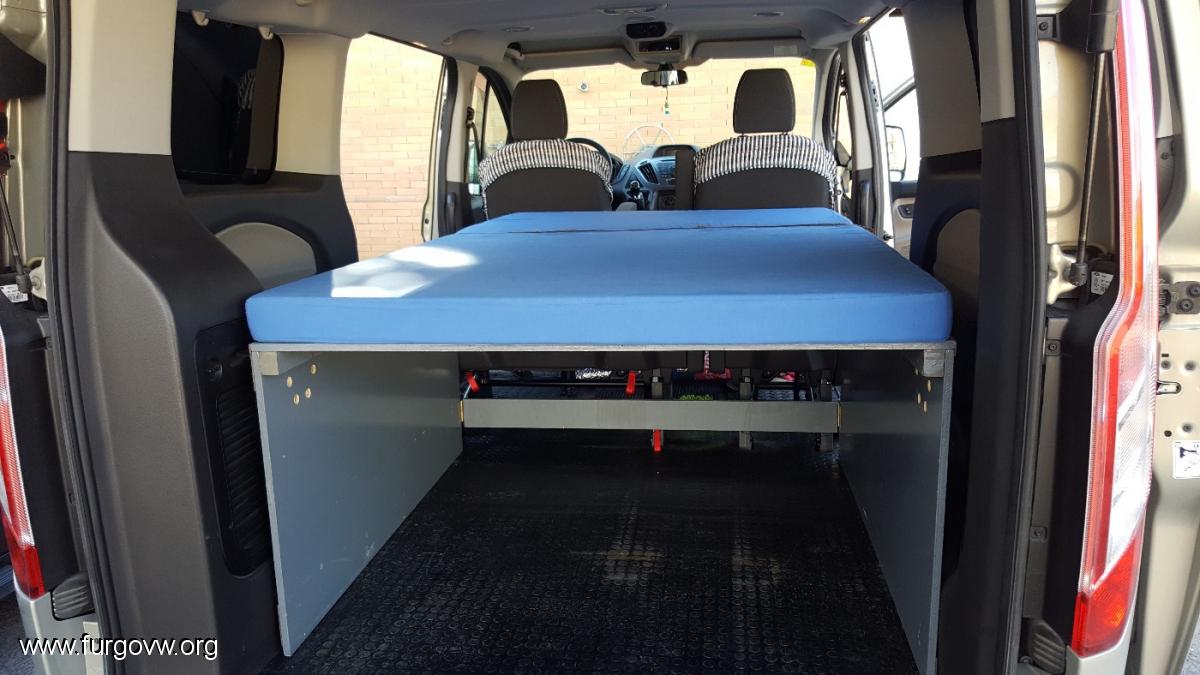

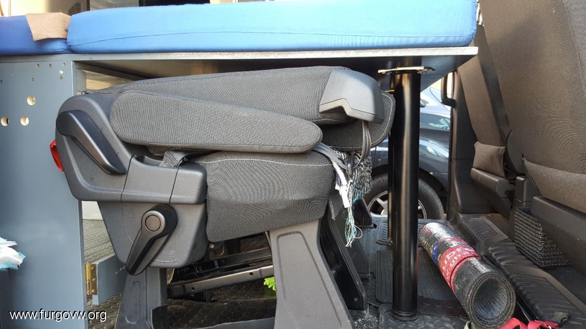

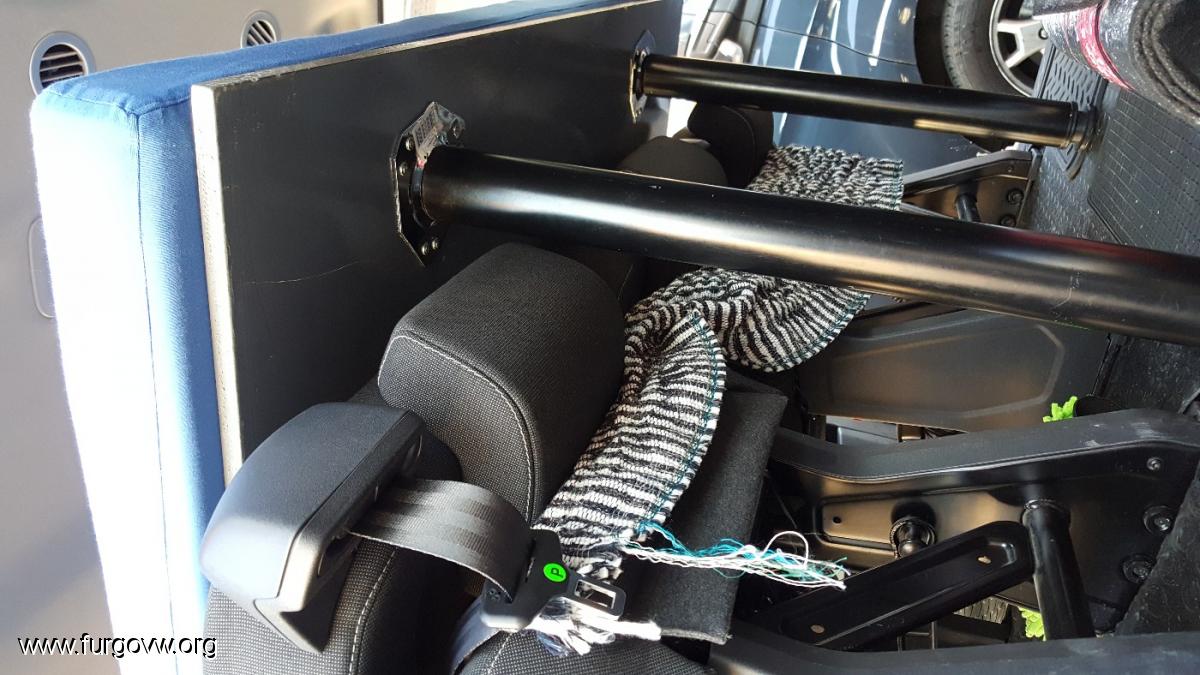

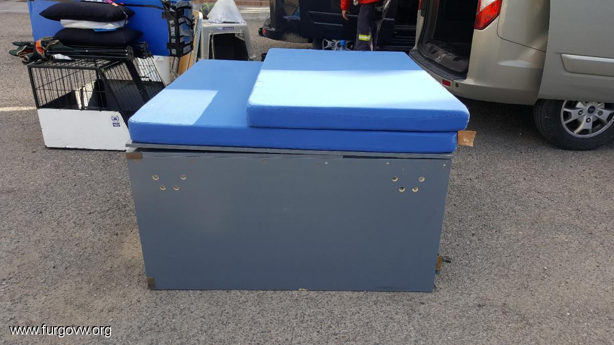

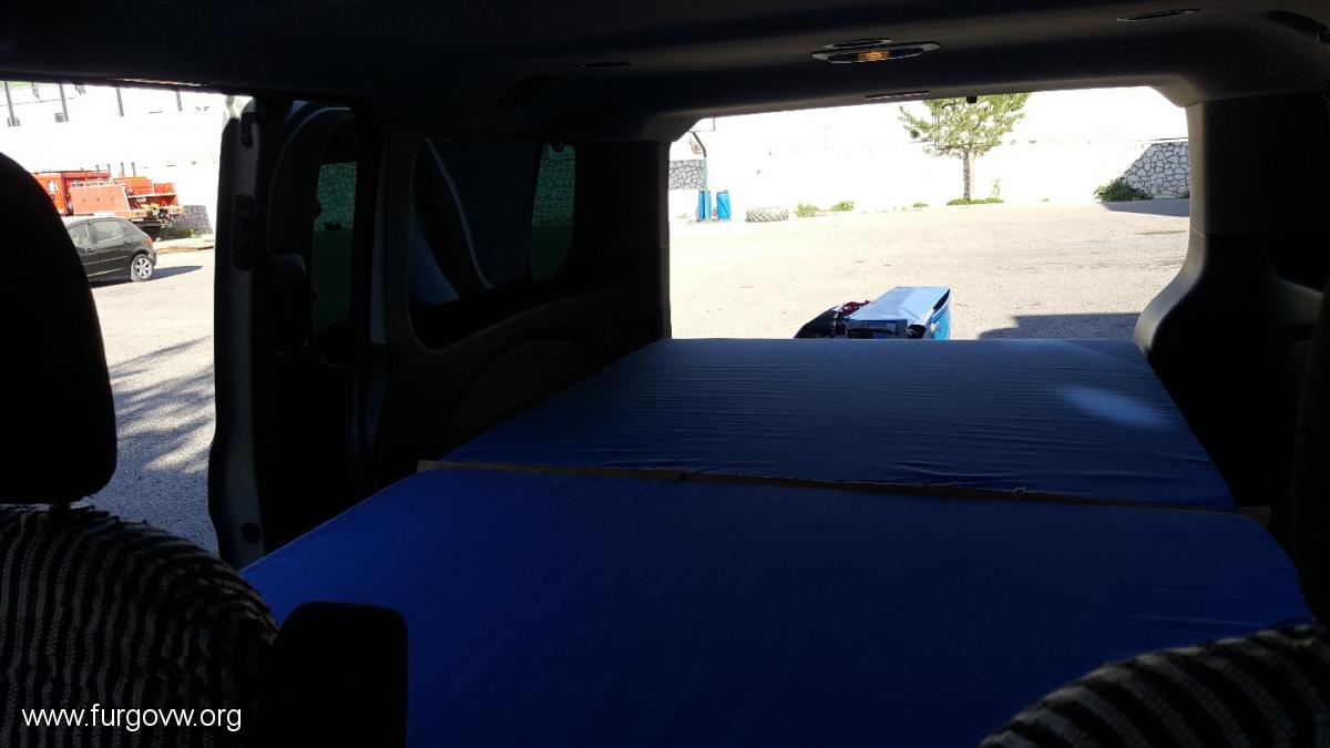

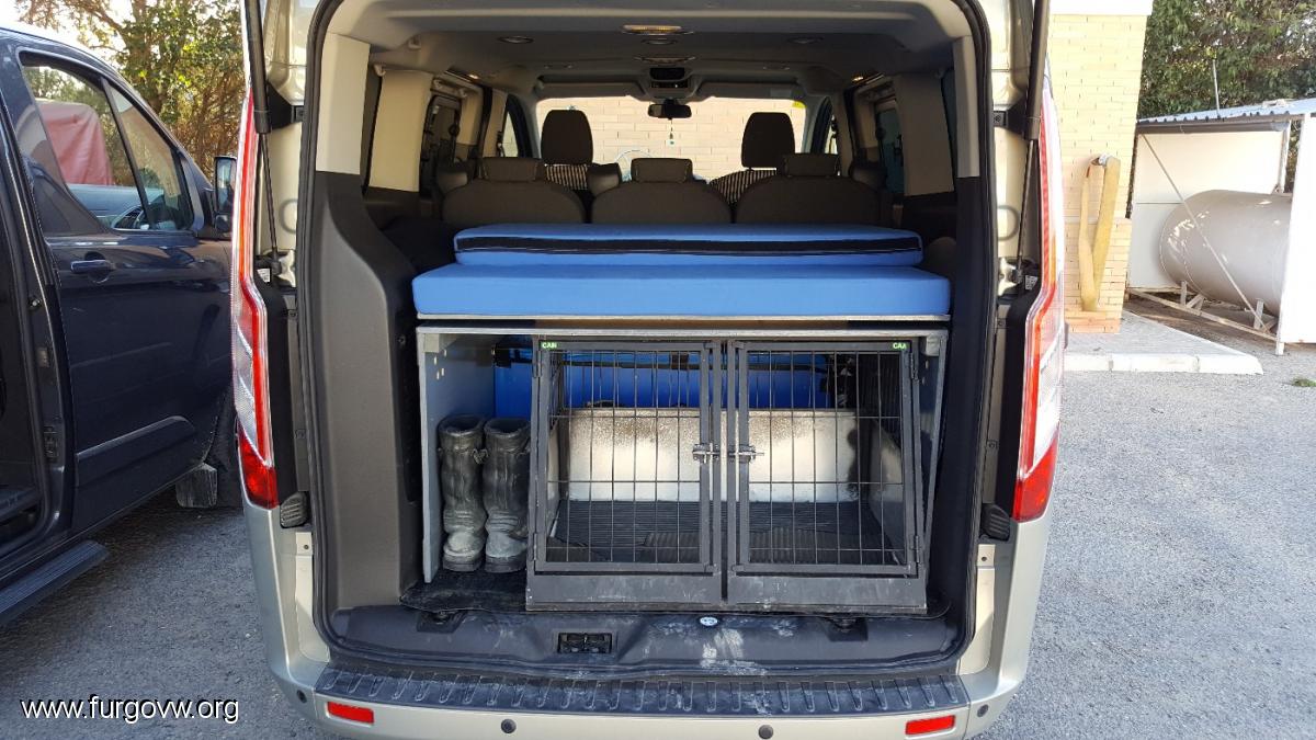

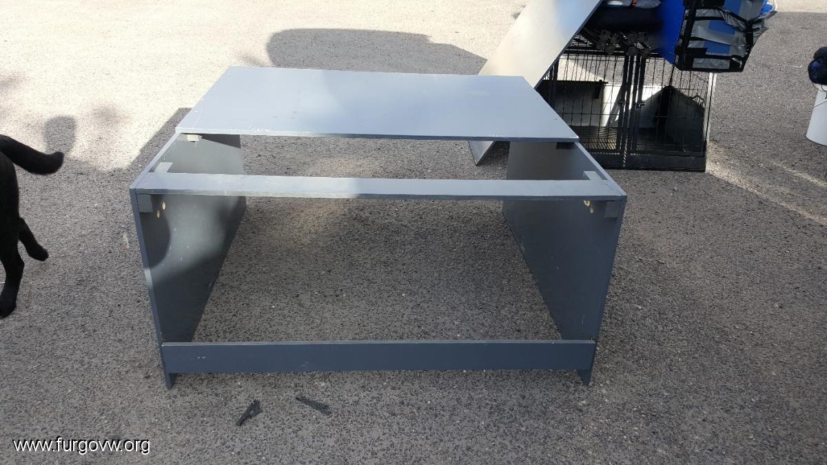

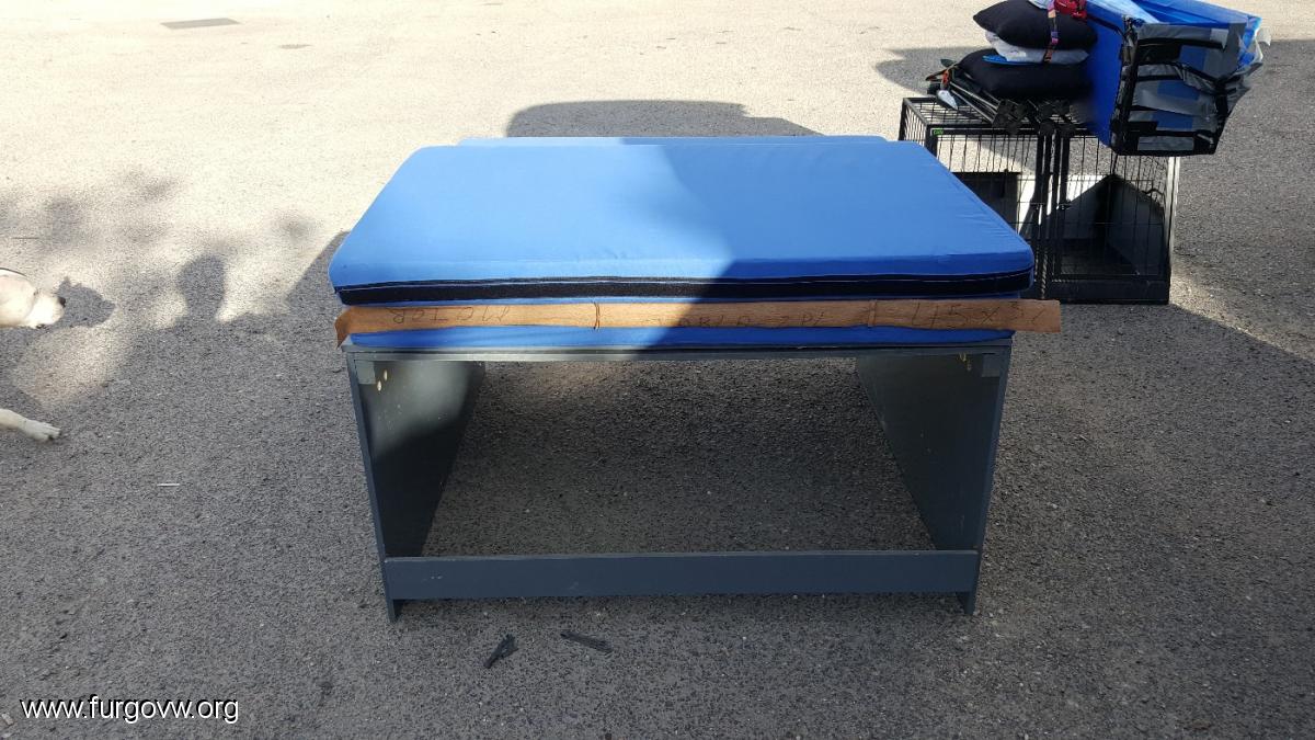

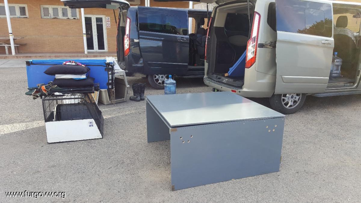

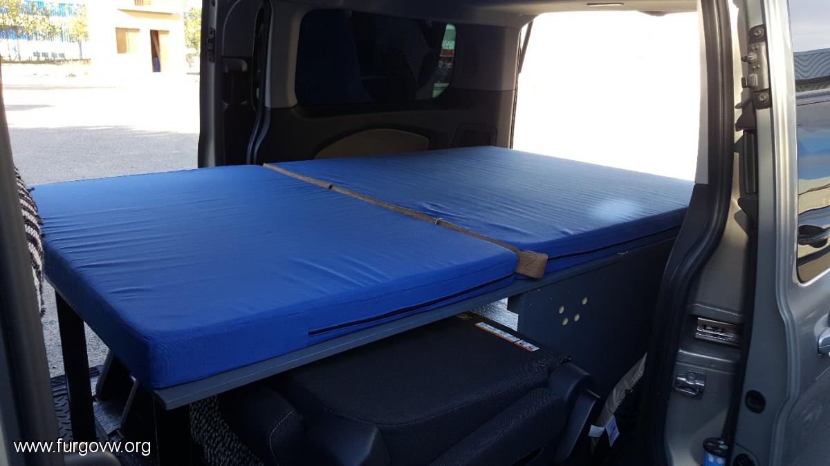

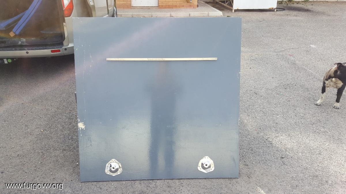

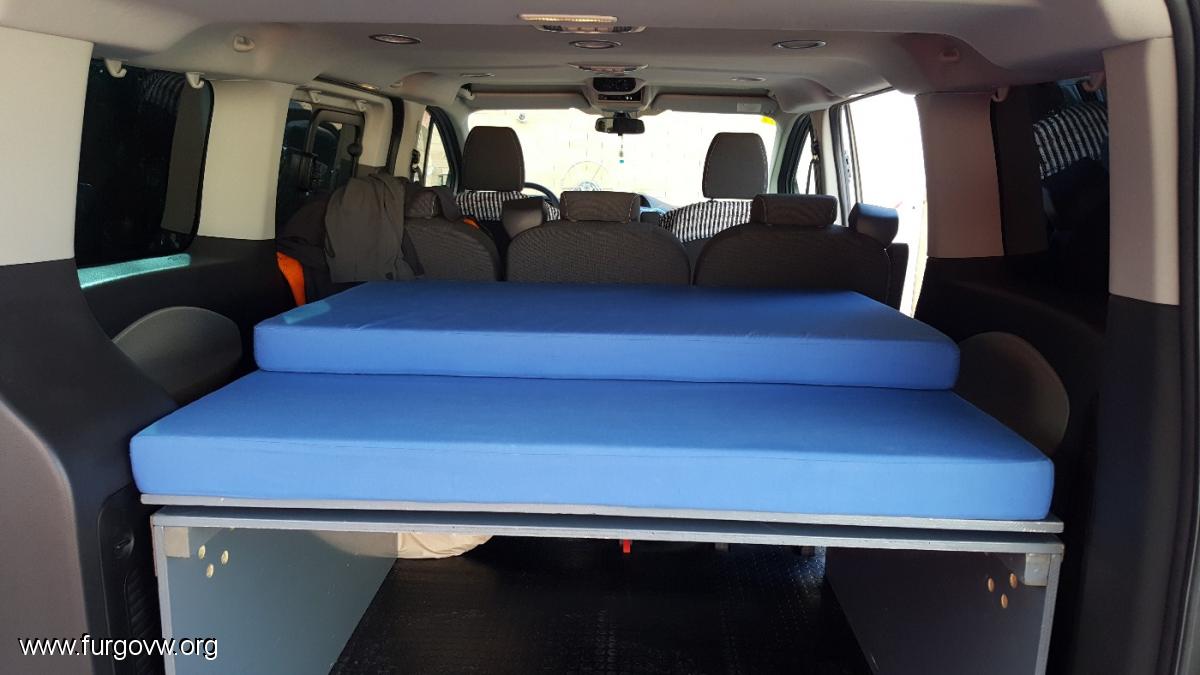

Lo prometido es deuda, aquí van algunas fotos de mi modulo cama, la verdad que para mi va genial, despues ya llevo mis arreos varios (mesa, sillas, camping gas....)
No es gran cosa pero me da un apaño grandísimo, por cierto hemos fregado las furgos mi amigo y yo y el aun no tiene los cristales con lámina solo oscurecidos como vienen de seria, al echar agua por la luna trasera me dice mira, entra agua por dentro, se veían 3 chorreones por dentro del cristal y yo pensando que era imposible, al hacer lo mismo con la mía, con las laminas solares no se veía nada pr al abrir el portón...lo mismo. se moja por dentro....a alguno más os pasa? pq esto ya parece cachondeo con el agua. un saludo.

Sencilla y practica la cama. Tiene buena pinta. El agua entra por la tercera luz de freno. Es habitual. Hace poco la lleve al concesionario por lo mismo. Te cambian la luz entera y de momento no a vuelto a entrar agua.
