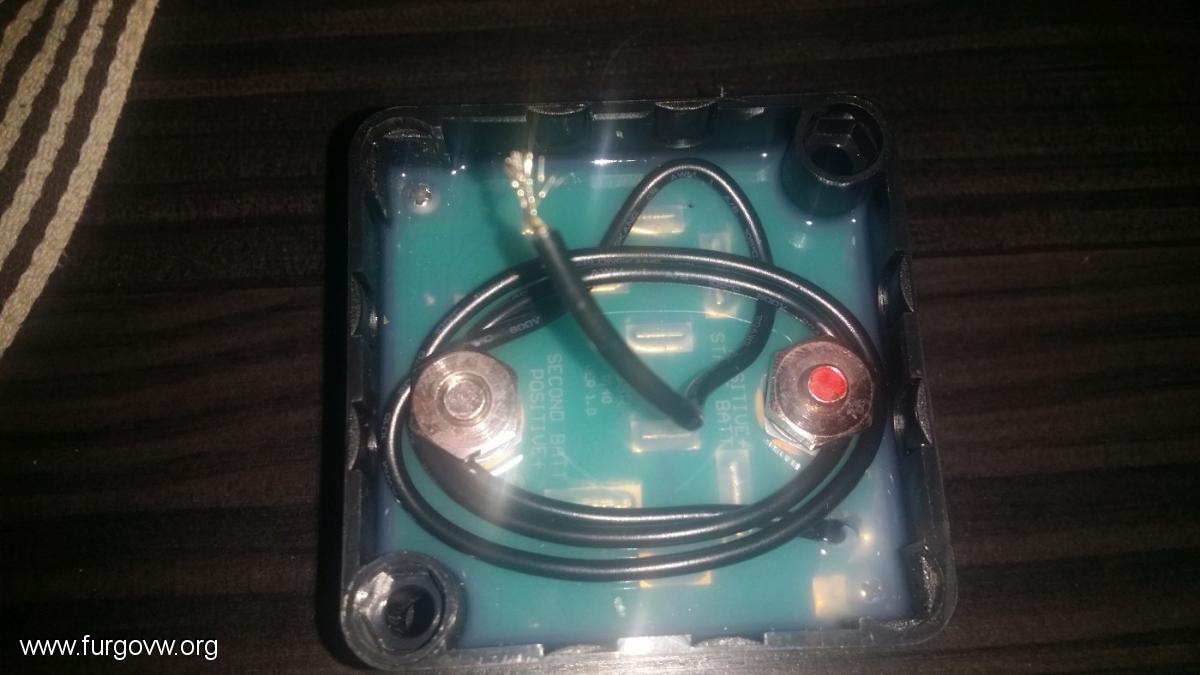

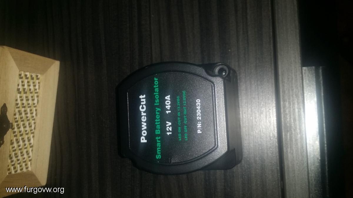

Buenas tardes compañeros, hay van mas dudas para no varias, hace meses me compre este rele cuando me dió el arrebato de ir comprando cositas,
1) me habia comprado este rele automatico (ya que el nagares no lo teniaI) que me recomendo el de la tienda, y al abierto me he encontrado con estas conecciones, que tal lo veis?, para lo que costo (59€), tiene que ser bueno, pero la coneccion al alternador?, mirar como es?

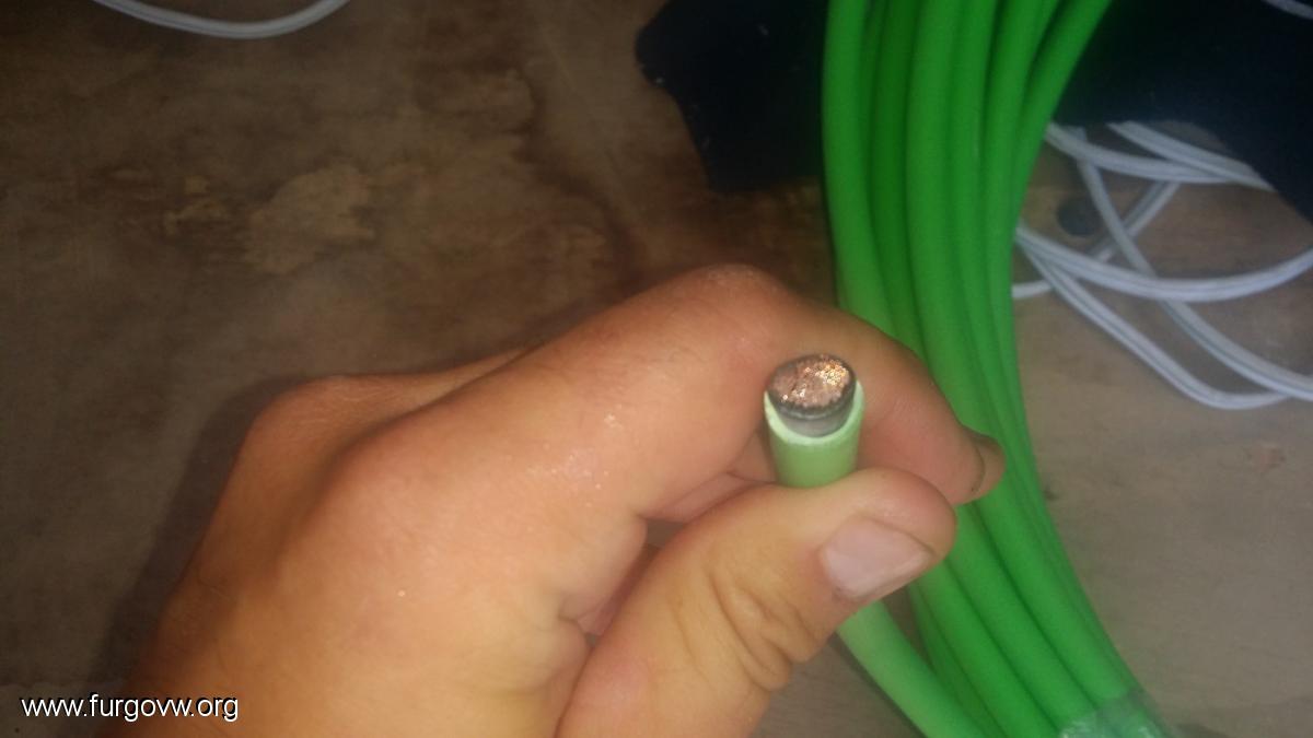

Tambien queria preguntaros, este cable fue el que pude conseguir, le dije al colega que lo comprara de 25mm cuadrados pero me da que no lo compro de seccion, si no de diametro, ya que en la factura ponia 25mm, me valdra este cable ?, es apto para la instalalacion de la segunda bateria?,

EL relé no lo conozco, pero parece sencillo. En las tuercas gordas va el cable positivo que llega de la batería principal y va a la batería auxiliar, y el cable ese negro va al D+ del alternador.
El cable que has comprado para unir las baterías si que es de 25mm2, si fuese de 25mm de diámetro seria un pasote, casi como tu dedo gordo. Por el color parece manguera RZ1-K, muy buena para instalaciones interiores pero no tan buena para exterior, procura no ponerlo en un sitio que este muy expuesto al sol.

muchas gracias compi, el cable intentare pasar el +y- por el mismo macarron, el de 2cm que ya tengo comprado no creo que me valga, asi que pillare uno un poco mas grande, de 2.5 o algo asi, y metere los dos por el mismo macarron, muchas gracias por la aclaracion, segun el vendedor del rele, me suena que no tenia que estar buscando el conector del alternador, que al ser automatico, tenia la ventaja esa a la hora de instalarlo, el cable negro no sera para la masa a lo mejor ?, esta tarde paso y le pregunto a ver..., muchas gracias por contestar, la verdad que este mes es jodido, te tienen que pagar un plus, si estuvieras en canarias te invitaba a una par de cierritas con mojo :D

Hola vecino!!! (soy de Gran Canaria) Ese relé automático lo compré al catalán de Zyam Caravan según dice se conectan las baterías si sube a 13.3v y  enciende el led rojo luego se separan al bajar a 12.5v  creo que debe ser bueno yo tengo placa y cuando estoy parado sin consumo las baterías auxiliares llegan a tope o 13.3v se conecta con la de arranque y aprovecha la carga de la placa y así se quedan flotando y siempre cargadas .
