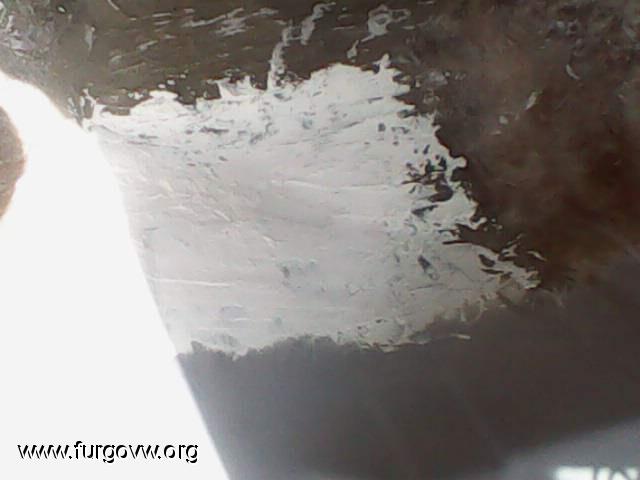

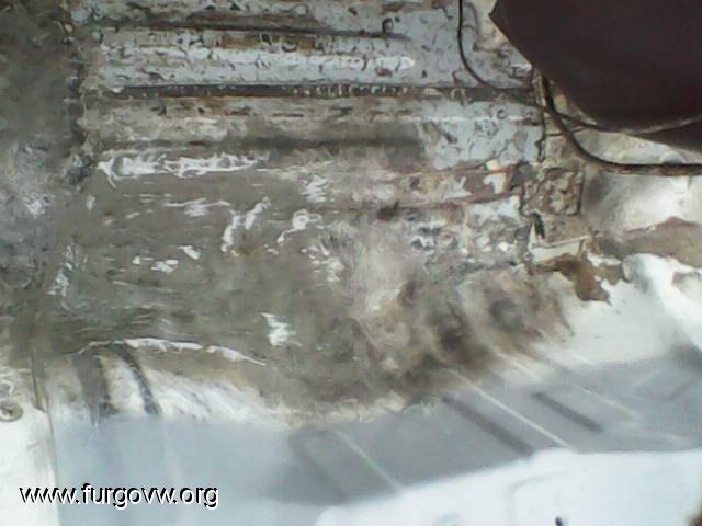

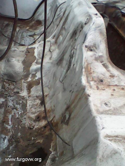

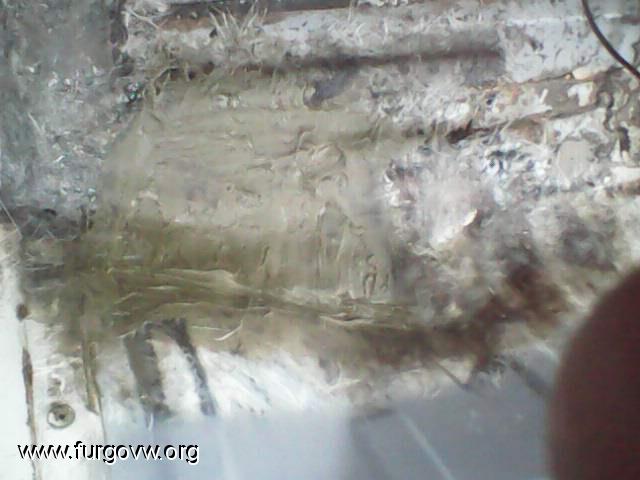

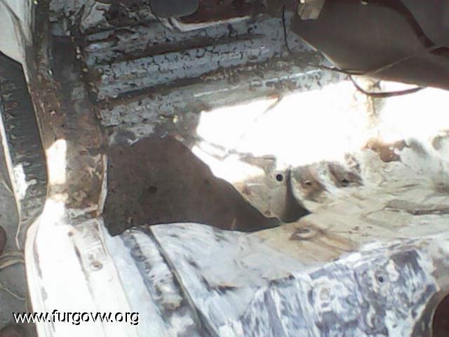

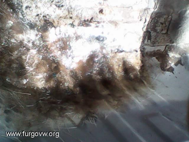

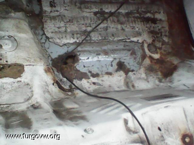

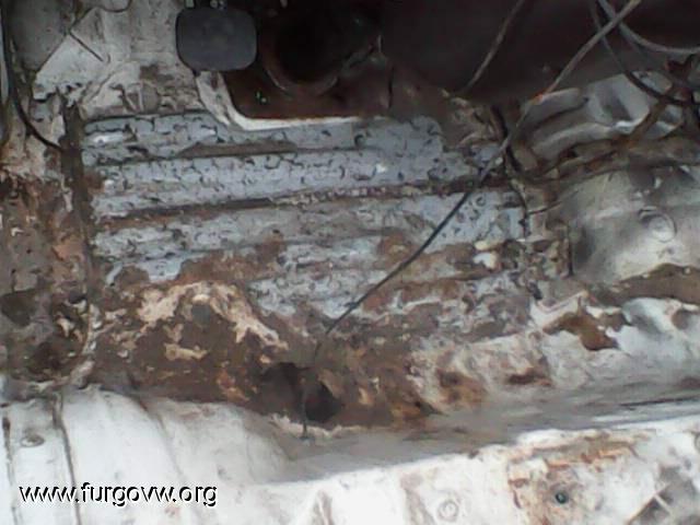

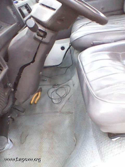

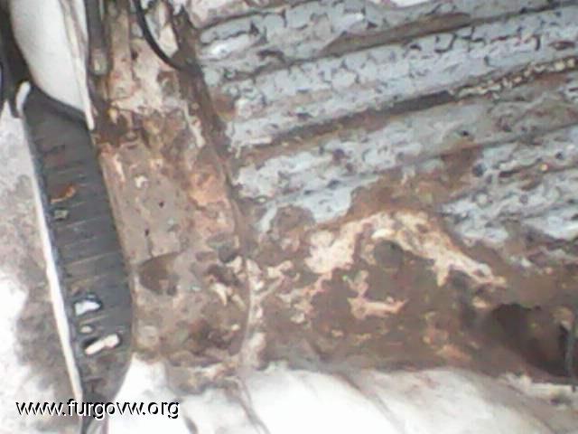

al quitar las sillas y los tapetes el piso esta muy oxidado y este ya perforo la lamina
para repararlo tome la pulidora con disco de corte y quite todo lo perforado

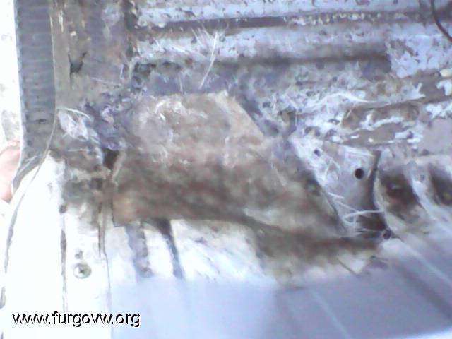

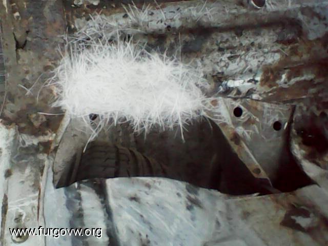

y como se trabajar la fibra de vidrio lo reemprase por fibra

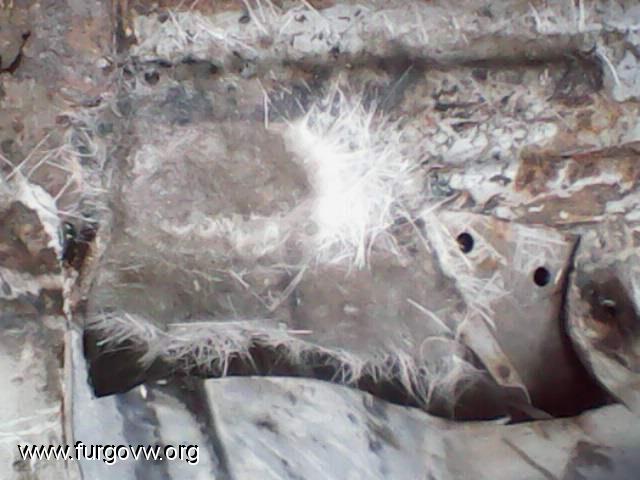

la fibra tiene la misma resistencia si se prepara bien y con refuerzos

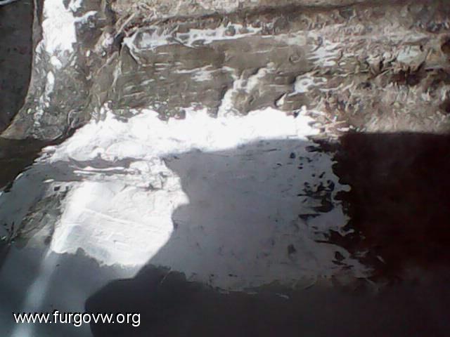

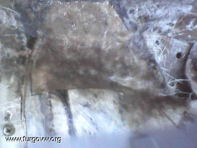

además, en sima de la fibra de vidrio le puse dos capas de resina con talco industrial
y por ultimo masilla de poleuretano

Bueno no esta mal el apaño! Aunque igual mejor ir a un desguace y soldar chapa nueva, puede que te pongan pegas por tema de resistencia de la fibra y demás...
A mi me pasó
