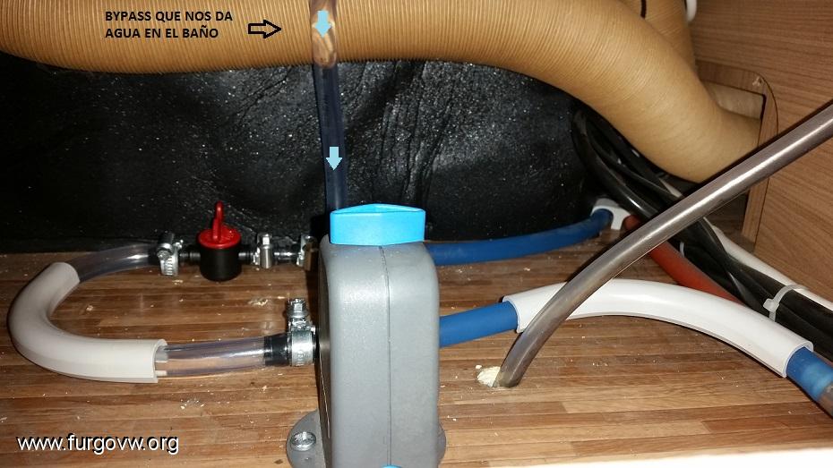

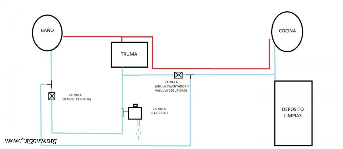

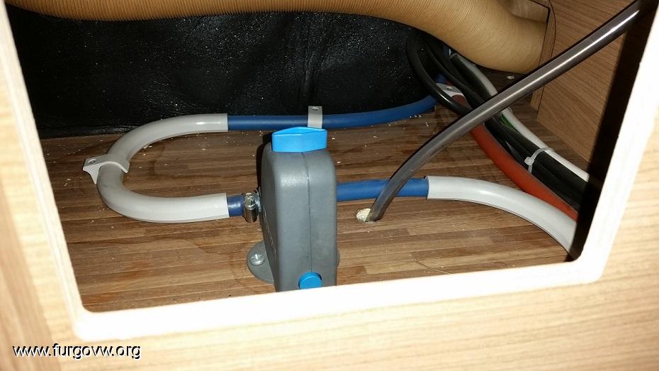

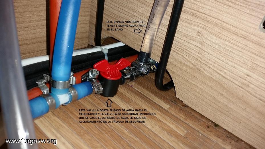

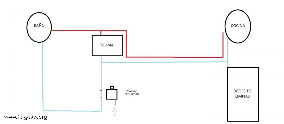

Este es mi primer invierno con la Globecar y ya se me ha vaciado el deposito de limpias en un par de ocasiones por culpa de la válvula de seguridad que salta por bajas temperaturas y vacía el boiler y el deposito de limpias por decantación. Mientras estas dentro de la furgo no hay problema ya que si hace frío tienes la calefacción puesta y la válvula no salta, lo malo es cuando te vas hacer una ruta, esquiar...y estas todo el día fuera, o dejas la calefacción encendida o te arriesgas a perder toda el agua.
Pues el brico que hecho es muy sencillo, simplemente se trata de hacer un puente en el circuito de agua justo antes de la entrada al boiler, de esta manera cuando nos interese cerramos una válvula que impedirá el acceso de mas agua al boiler de manera que si la seguridad se dispara solo vaciaría los litros que tenga dentro el boiler impidiendo la posible congelación y ruptura de este. Al mismo tiempo continuaremos teniendo agua (fría) en la cocina y baño. Creo que es muy difícil que congele algo dentro de la furgo, pero si esto pasara el boiler quedaría protegido y el resto de circuito que quedaría con agua, dudo que este se estropeara ya que los conductos son bastante elásticos. Os dejo unas fotos para que os hagáis una idea...
EL CIRCUITO DE SERIE (antes del brico)
EL CIRCUITO DESPUÉS DEL BRICO
Es un brico bastante sencillo y practico, espero os sirva y que se haya entendido, cualquier comentario o duda ya lo sabeís.

Esta bien,y es muy simple.Hombre para que peten los tubos ha de hacer un frio como en Siberia no?
blokar
Yo diría que si, todo el circuito de agua es de tubo blando, dudo que rompiese en caso de congelación, como mucho si se congelara hasta algún grifo, cosa que veo improbable a no ser que viajes a Rusia  .meparto.
Lo mas peligroso seria que congelara el boiler (que es lo mas caro) ya que el circuito interior debe ser metálico, por eso no he anulado del todo la válvula de seguridad que hubiera sido la mas fácil.

Mi consejo es que no la pongas justo antes de la vàlvula trumatic porque entonces anulas toda la seguridad, si la pones antes del desvío al boiler no te se vaciará el deposito de limpias y continuaras teniendo el boiler protegido.

Como comenté es un brico de emergencia y en mi caso solo cerrare la valvula cuando no vaya a estar en la furgo en unas horas, el objetivo no quedarse sin agua en el deposito de limpias. Esta claro que una vez de vuelta a la furgo tienes que volver a abrirla si queremos encender la calefaccion o tener agua caliente. Supongo que mi boiler al igual que el elgena que comentas no puede o debe funcionar sin agua en el circuito. Así que me tocara ir abriendo y cerrando de vez en cuando la valvula ya que no he encontrado la manera de alimentar el boiler, mantener la seguridad de la valvula trumatic y no perder el agua del deposito al mismo tiempo, que realmente eso seria lo suyo, la verdad que un gran fallo por parte de los equipadores.
