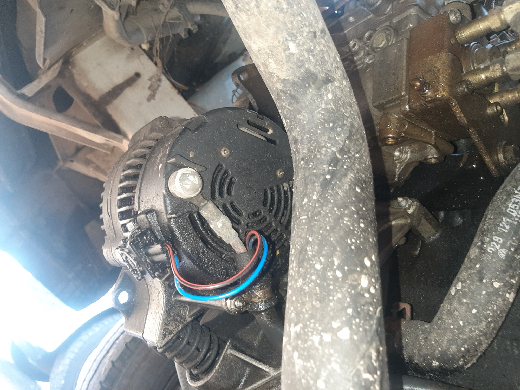

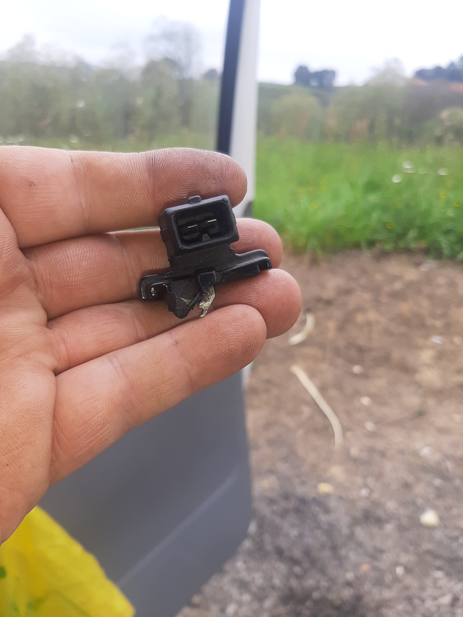

Mi alternador lleva una conexion con dos cables finos y la del cable grueso.

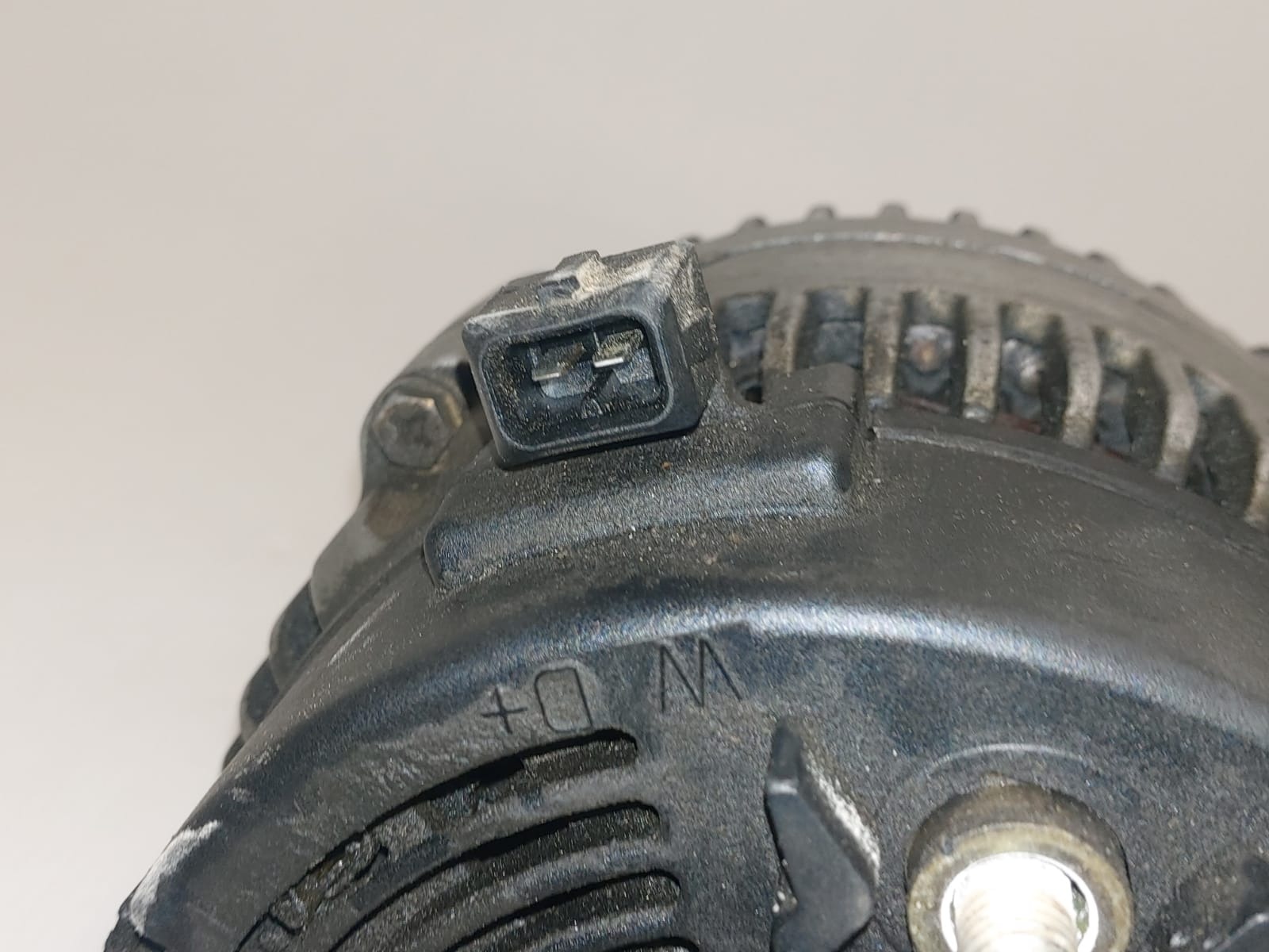

La foto primera corresponde al ke he localizao...
las otras dos,es el mio...

Hola, al menos la conexión en forma se parece.
No te lo puedo asegurar, aunque la conexión tiene la misma forma esa referencia la cruza solo para motores gasolina.
No has encontrado la referencia del tuyo?
O lo que pone D+ y W en la tapa negra en el tuyo, para segurarte que sea igual en cuanto a eso?
