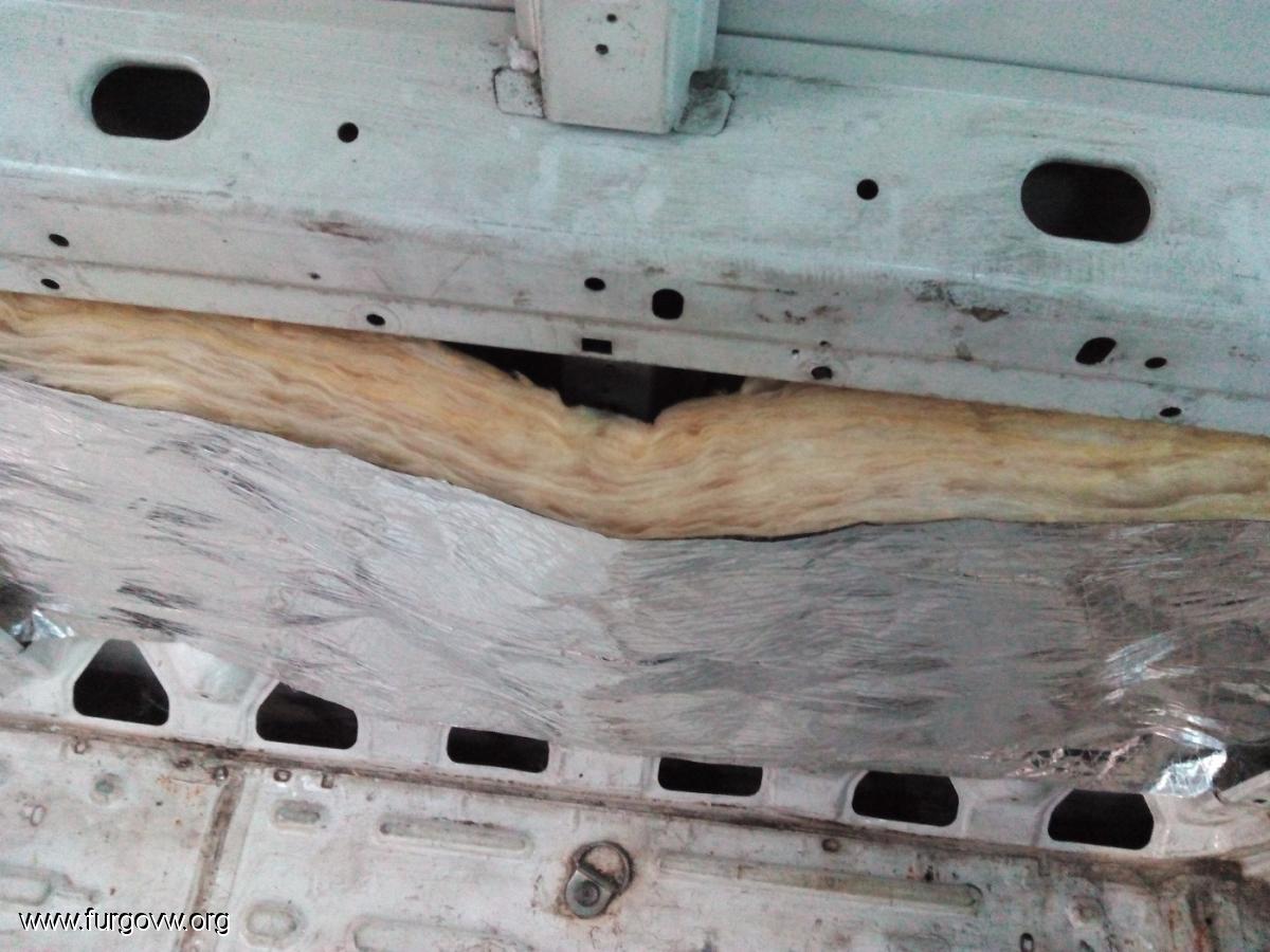

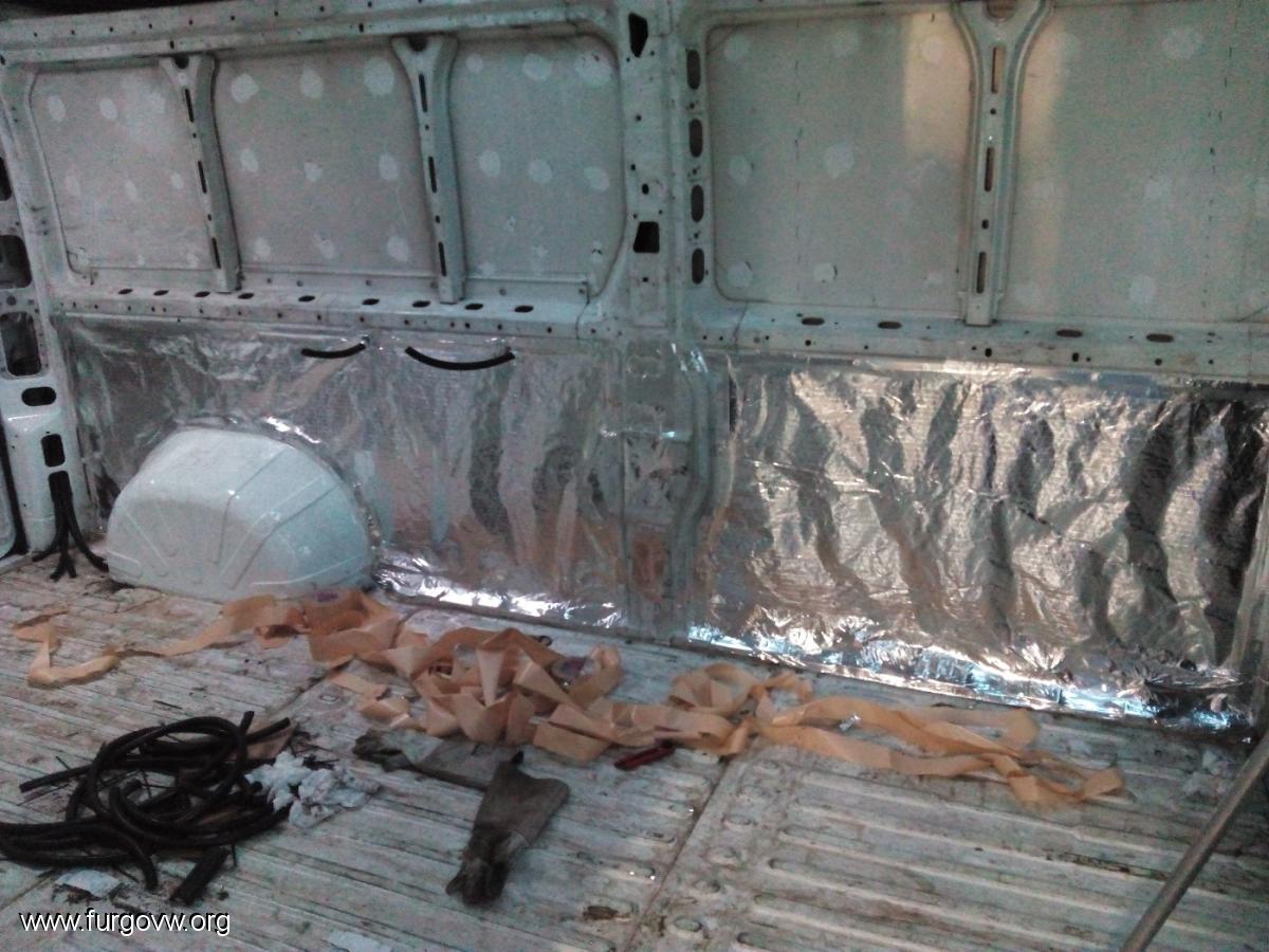

empezamos con el aislamiento... igual que el de la otra furgo, k la verdad era una pasada..jejeje
ISOVER isoair de 50mm ....es de fibra de vidrio... se utiliza para taislar tuverias con vapor, conductos de aire acondicionado...etc.  (trabaje en una empresa de aislamiento en los barcos) todo muy bien pegado con cinta de aluminio para que quede totalmente sellado
Borgamfreeman
Si queda bien sellado es el mejor aislamiento, en los aviones tambien se usa y si se usa en los aviones es por algo! Que ahí arriba si que hace frio!!

si, ai que sellarlo muy bien, tienes razon... todo con cinta de aluminio, y todos los agujeros tapados... la renault master que tenia era una pasada, tanto para la temperatura como a nivel de insonorizacion
