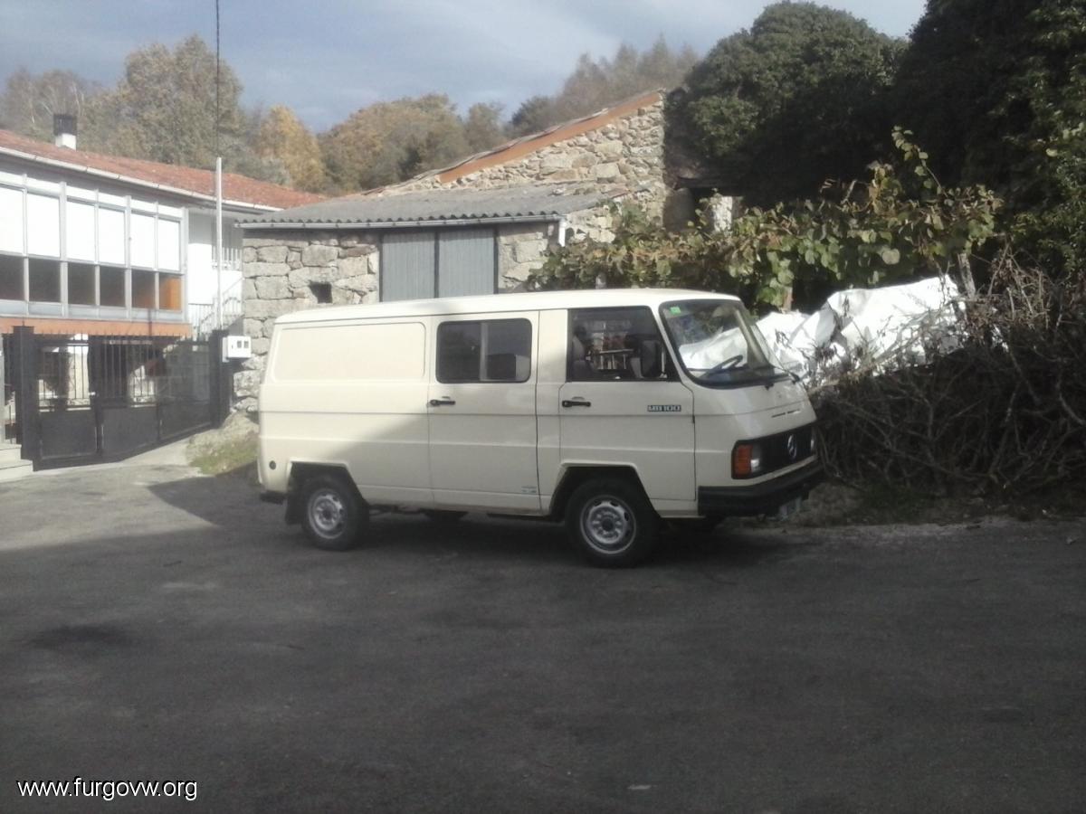

Aqui os la presento Jeje En lo que sepa presupuesto y opinion del mecanico posteo por si a alguien le pasa algo similar.un saludo

Hola xan, la furgo es preciosa, yo tenia una esactamente igual y tambien decirte que le pasaba lo mismo cuando iva rapido y soltaba el pedal del acelerador tiraba hacia un lado que daba miedo la verdad. Yo le cambie los rodamientos de ambas ruedas y todas las rotulas que tenian que ver con la suspension y seguia igual. Iva a cambiar los amortiguadores pero la vendi y no di con la averia.
En fin espero que encuentres el problema y la disfrutes.

Hola a todos .Mi mecánico dice que habria que cambiar las bieletas de la dirección,regular presion de las ruedas y luego alinear.Dice que es comun en furgos que han echo pocos quilometros pero por pavimentos irregulares.Espero que tras estos cambios se arregle el problema.¿Que opinais?Un saludo a todos los furgoneteros.
