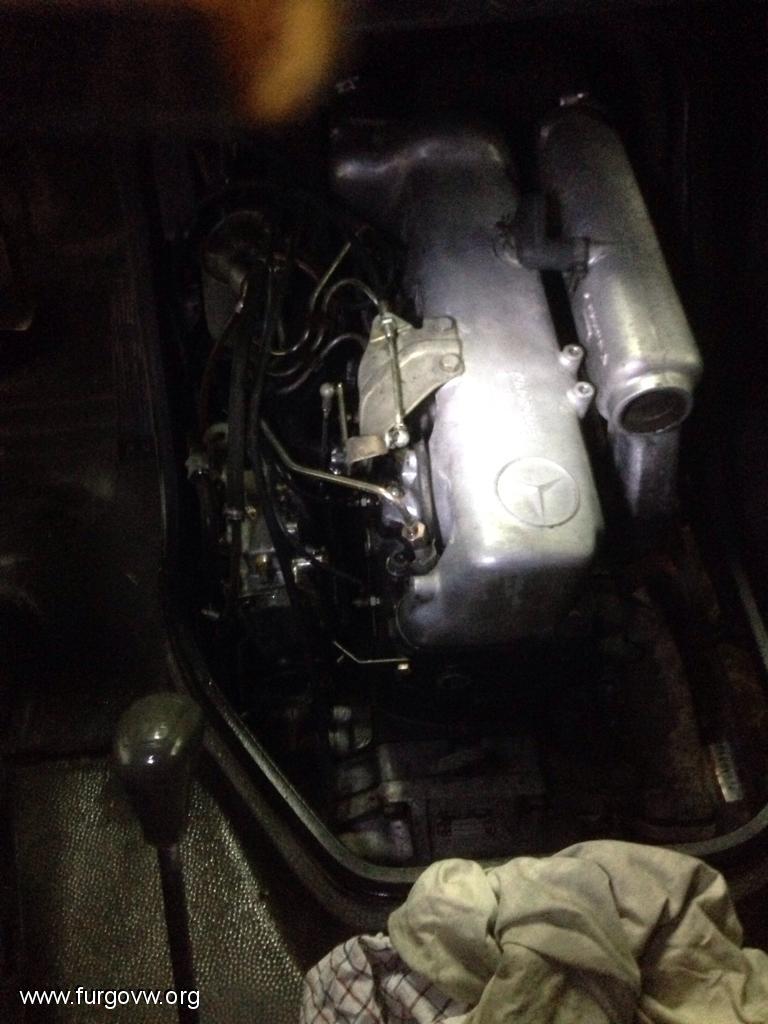

Una pregunta de urgencia, acabo de sacar el radiador para cambiar el termostato, el tubo fino que va al lado de la boca de llenado del radiador en el otro extremo donde engancha? Vaya tela para poner el termostato...

Si tenias razon era un sobrante, bueno pues he quitado el termostato viejo que estaba bastante bien y he puesto el nuevo, la junta del nuevo no tenia nada que ver con la del anterior " tipico", el caso es que la furgo sigue sin coger temperatura.
Alguien sabe donde esta la sonda de la temperatura?
Tambien he visto que no tiene bote de expansión, me ha parecido un poco raro.
Tiene radiador de calefaccion ? Donde?
Ya no se si no coge temperatura o si la coge y no funciona la sonda de la temperatura y ademas tiene anulada la calefacion.
Me tiene frito o mas bien helado jeje

Fari, saca fotos de lo que tienes anulado y de la culata por el lado de los calentadores, la junta tiene que ser la misma, como un ocho con un agujero mucho mas pequeño que el otro, fijate que hayas montado bien el termostato.
No tiene vaso de expansion externo, porque el cuerpo superior del radiador hace las veces de vaso de expansion.
Tu conduciendo abres la cubierta del motor y lo notas caliente?

Gracias ivan, la junta antigua si era asi y la he medio aprobechado,  que yo sepa no tengo nada anulado solo se me ha pasado por la cabeza, mañana hago una foto, hoy he abierto la tapa para limpiar un poco el motor y si se notaba calentito .
El termostato lo he puesto con la parte larga hacia el motor
