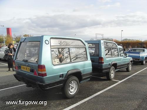

Cita de: setiart.com en Enero 24, 2015, 12:37:22 pm
Yo vi esta por Almería, es de alemanes. Muy curioso.
Ostras, medio Simca/Talbot Matra Rancho!!!!
Por aquí hablan de el http://megustanlasfurgos.com/matra-rancho/ y sale este otro:
Un saludo!
