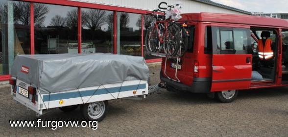

no es la mía, es del foro alemán, es por ir haciéndome a la idea  ;D
mi idea es como decía Enano, uno más pequeño con tapa dura y una baca del desguace para poner las bicis y todos los bártulos para dentro...
alfarero12
Pues yo lo contrario ke tu... Tengo uno grande y voy a poner la bicis al final y un cajon de 60x130 en madera de carroceria o automocion (no se bien como se llama) para los cacharros. Creo k las bicis encima de la tapa tiene que ser un engorro si necesitas habrir la tapa... " opinion personal".
He estado mirando tambien los portabicis y el mas economico que he encontrado son 14€ en norauto. Alguien sabe si existen mas baratos?
Enviado desde mi GT-I9100 usando Tapatalk 2
mortxi
yo tengo como el tuyo ENANO,pero con tapa de fibra y me arrepiento no haber cojido el de chapa porque da mas juego
ENANO
Yo estuve a punto .... Menos mal !!!  .meparto

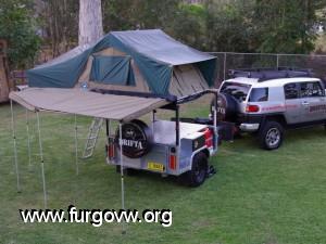

Visto aquí: http://www.drifta.com.au/faq-camper-trailer-kitchens/
+gvr
Por aquí http://www.drifta.com.au/offroad-tourer/  salen unos muy interesantes al estilo del de JavBJ73 y con video
Un saludo!
estresao
Estos autralianos tienen cosas muy interesantes.
