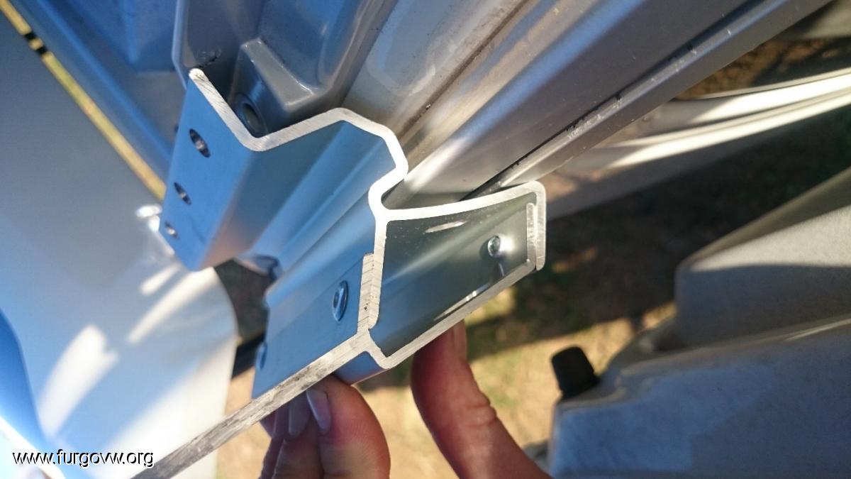

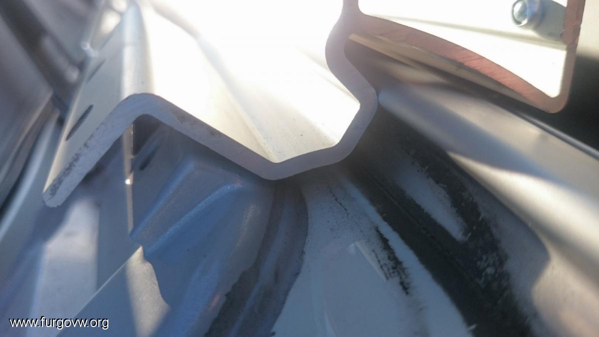

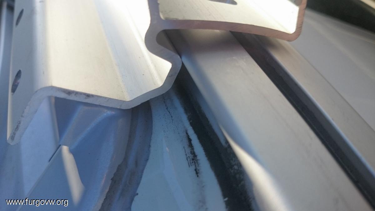

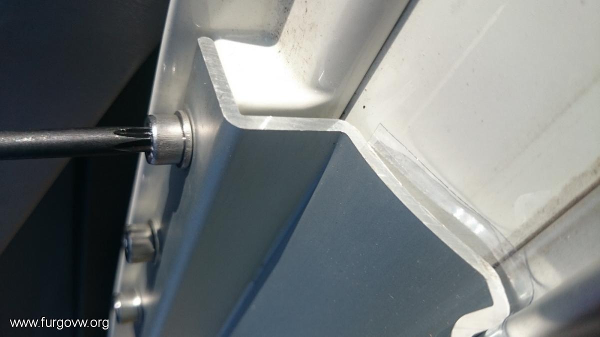

hola compañero, despues de haber recibido el toldo hace un mes y no haber podido montarlo hasta hoy, hemos montado el soporte delantero sin problema hasta que hemos llegado al de atras y...sorpresa!! el soporte no encaja bien (California T5 del 2007)en el hueco donde se supone que va. Nos ha venido todo bien con sus plasticos protectores etc. pero no hay manera de que el soporte en cuestion case entre los tres agujeritos que trae la furgo con tornillos tipo Torx y el hueco donde se apoya. Como tu, hemos enviado un e-mail a Luluka con fotos explicando el problema y aunque nos han contestado enseguida(un viernes a las 7 de la tarde) de momento no tenemos solucion. Hemos quedado en mandarles mas fotos incluso del soporte delantero que casa perfecto para ver que solucion nos dan. Ahi van unas fotos tanto del soporte delantero ya atado, como del trasero...
estribo delantero ya atado:
trasero con hueco:
mas hueco:
mas hueco:
A ver como acaba esto, seguire comentando.
PD: el soporte de atras esta desalineado para asi cuadrar la curbatura de la forma del techo en sentido longitudinal, vamos que es asi...
Hola compañeros, pues despues de hablar con Lulukabaraka y no encontrar solución, no hemos visto en la obligación de devolver el toldo y los soportes. No habia manera de que los soportes encajaran en la furgo y de momento tendremos que seguir apañandonoslas sin toldo.
Solo me queda agradecer a los responsables de Lulukabaraka la atención prestada y la rapidez con la que han gestionado la devolución y abono de todo el material, un 10 en la atencion postventa, no tendré ningún problema en volver a comprarles algo en un futuro.
Saludos a todos
