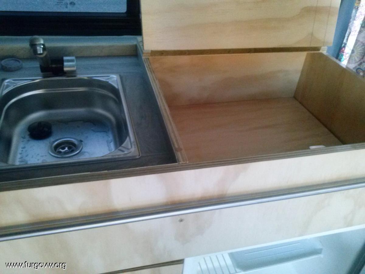

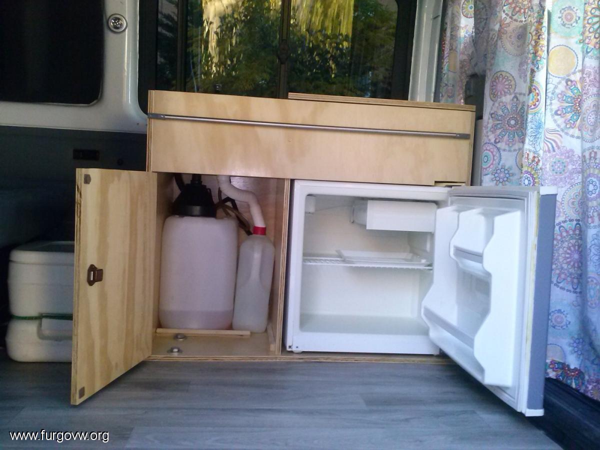

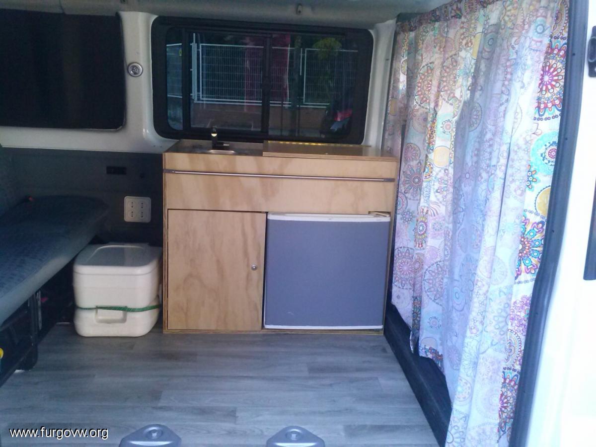

El espacio para las aguas todavía no está acabado, esta vez he optado por barnizar y no pintar ya que este contrachapado tiene la veta muy bonita es pino radiata fenólico.
van65
La verdad es que queda bastante espacio.

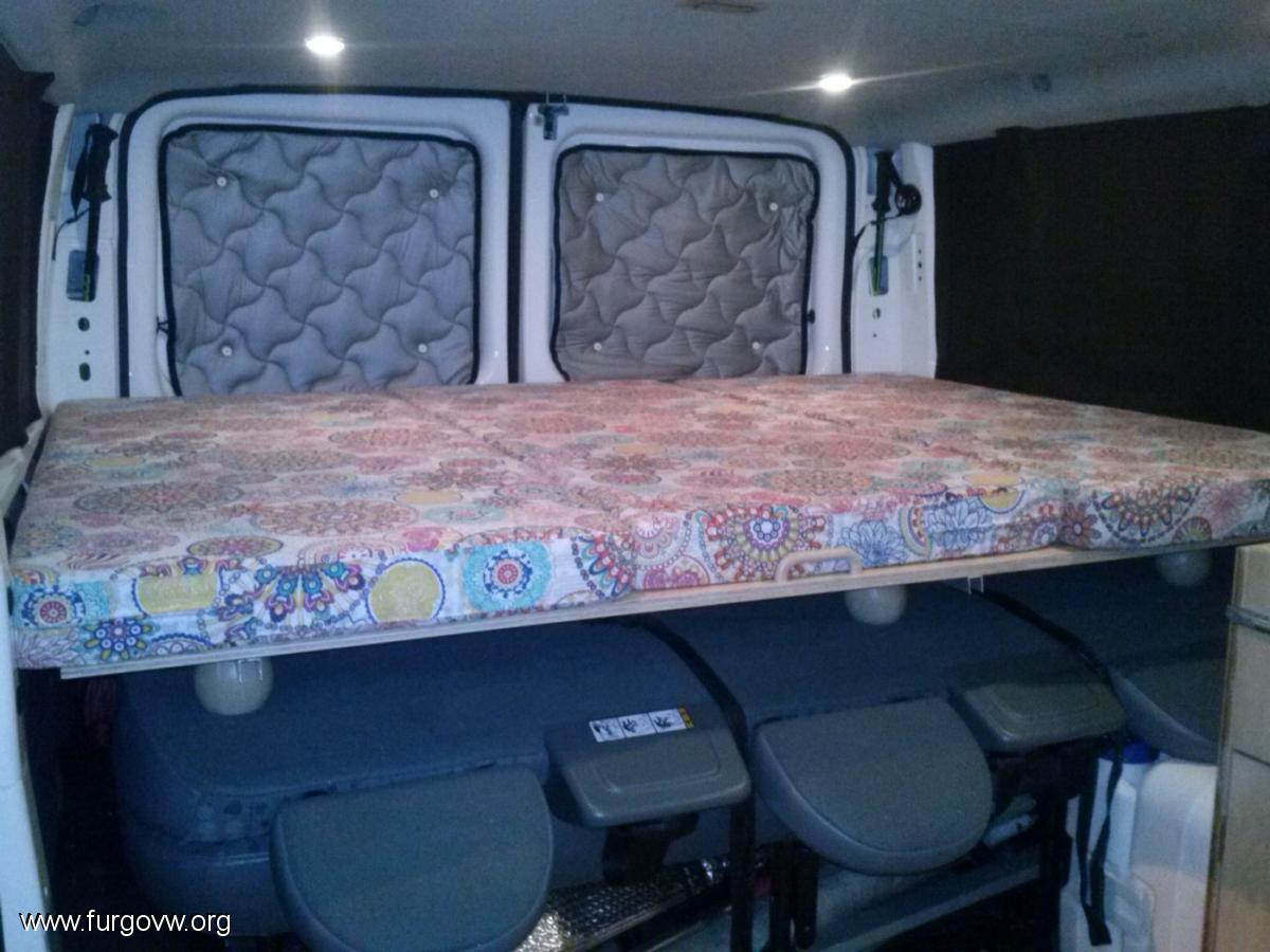

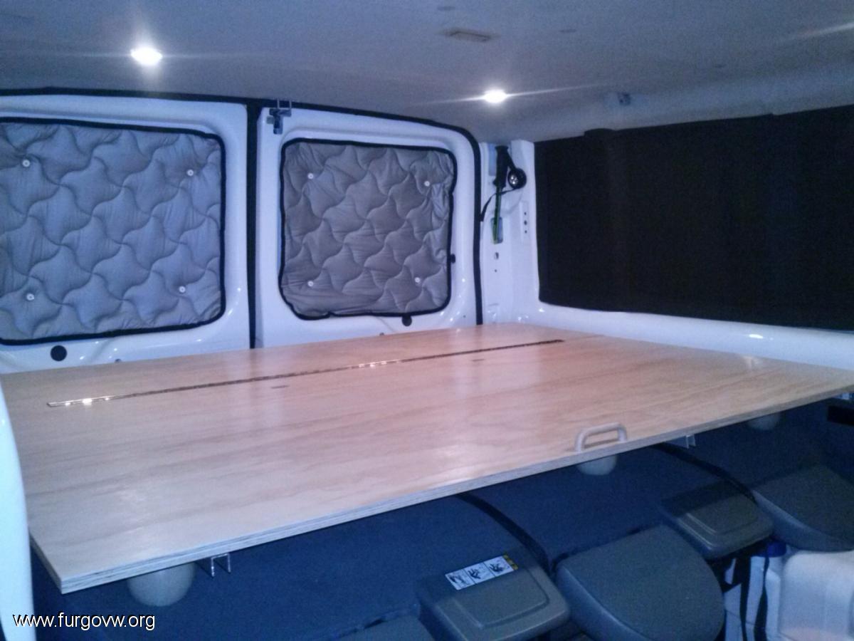

El modelo de cama del amigo Ta, funciona de maravilla.
ta
 :o
Si te ha quedado igual .
En la itv tendrás que adelantar el asiento no ? Por no llevar ventanas detrás .
Para el agua sucia al menos una garrafa de 16 litros mejor , yo en ese hueco llevo tres , dos de limpias y unas de sucias , las tres iguales de 16 litros .

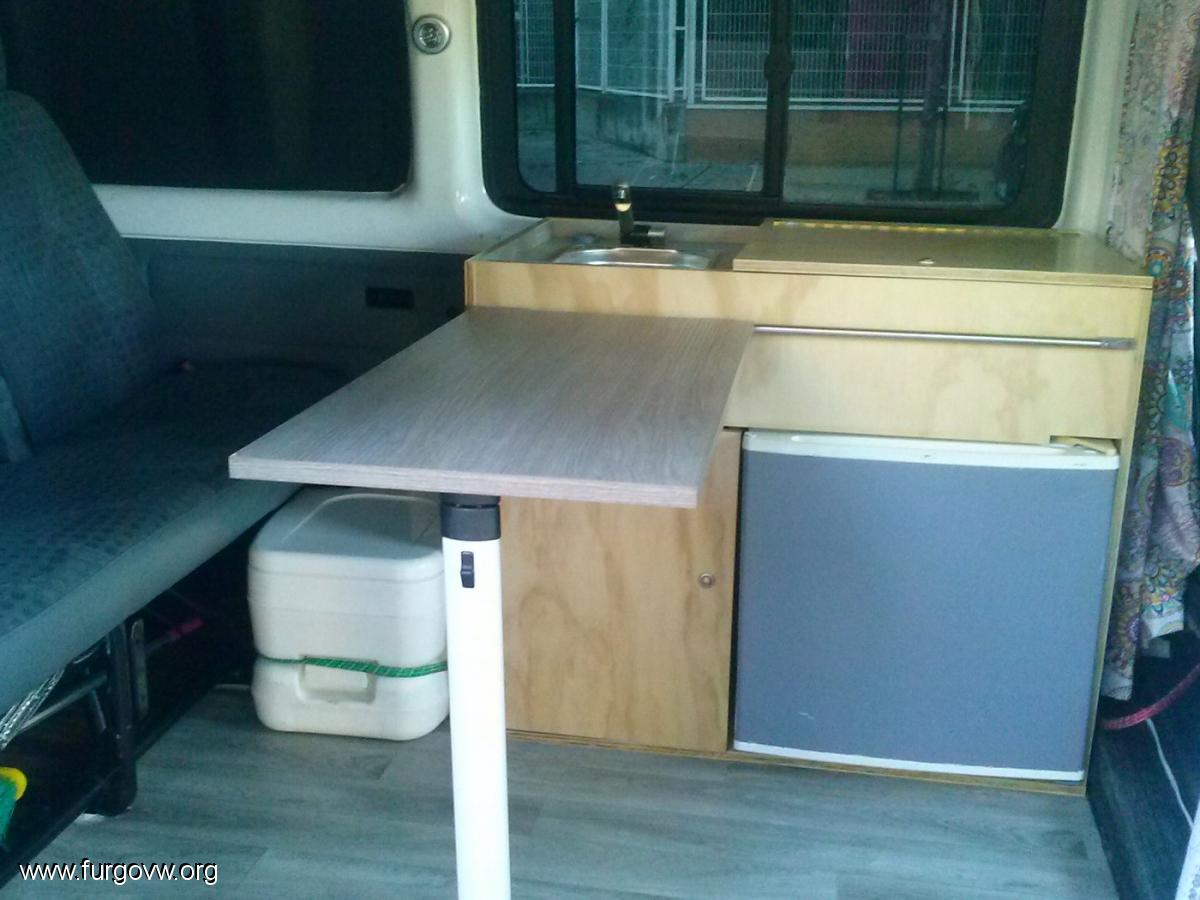

Has cambiado el suelo ? El otros estaba bien no ?

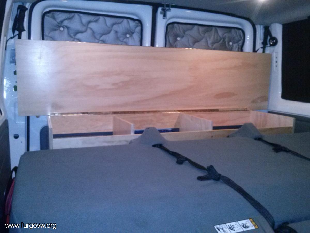

El mueble trasero los calzos te esta arqueado el mueble , mejor ponerle un tablero entero .
O los quitas y haces unos agujeros para las jorobas de los asientos.
van65
Ya hice los agujeros para las jorobas de los asientos

En la itv no tengo problemas para pasarla y el suelo lo he puesto en gris menos oscuro encima del que tenia
