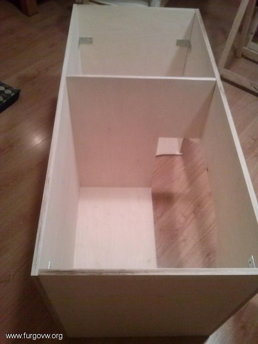

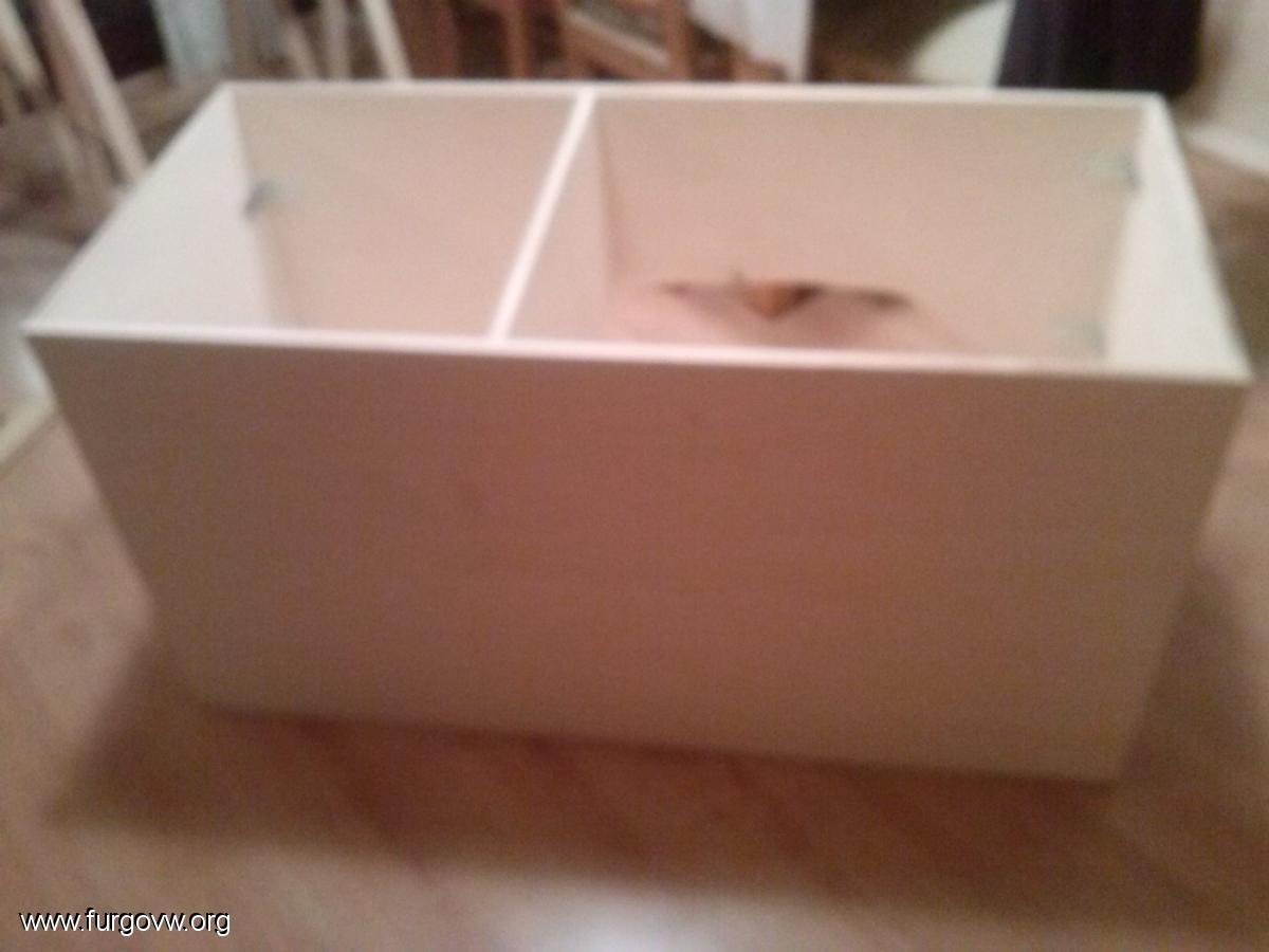

La cosa va tomando forma
van65
Febrero 03, 2015, 01:49:00 am #20 Ultima modificación: Febrero 03, 2015, 01:51:17 am por van65
Es la primera vez que me meto en un lio así

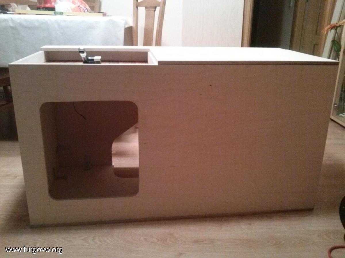

van65
Febrero 03, 2015, 01:51:38 am #21 Ultima modificación: Febrero 03, 2015, 01:59:45 am por van65
puerta para meter los bidones de aguas limpias y sucias

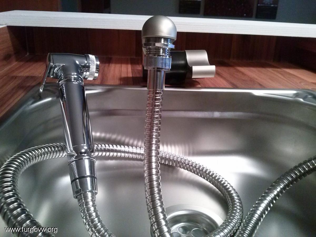

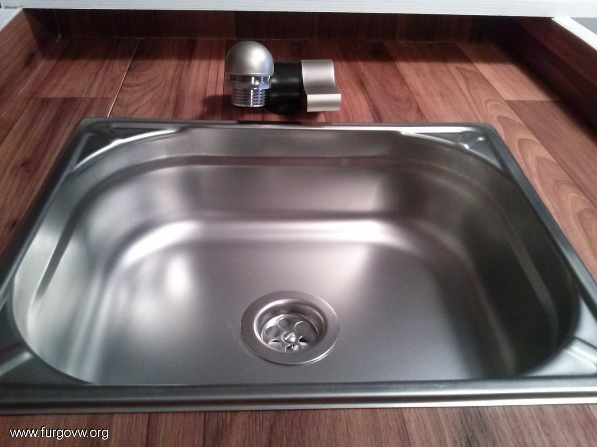

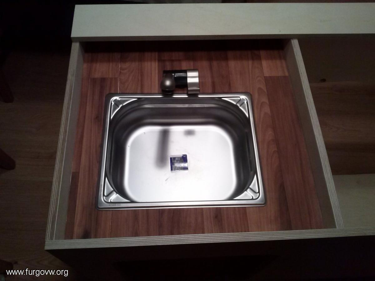

Febrero 03, 2015, 02:01:03 am #22 Ultima modificación: Febrero 03, 2015, 02:04:54 am por van65
El fregadero es una cubeta de Makro, me costó 18 euretes, el grifo es el modelo style 2002 se conecta y desconecta cuando abres o cierras el grifo, se le puede acoplar una ducha.
Forré la madera con sintasol que me sobró del suelo para protegerlo de salpicaduras de agua y poder limpiarlo sin problemas
van65

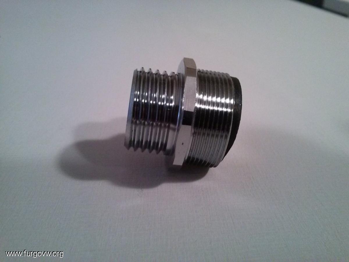

Febrero 03, 2015, 02:06:16 am #23 Ultima modificación: Febrero 03, 2015, 02:08:13 am por van65

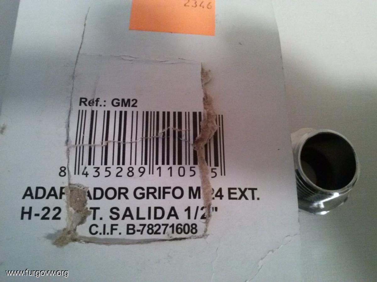

Aquí con el agujero del desague hecho y el acople del grifo para ponerle una ducha que compre en unos saneamientos a 4 euros
van65
Lo que enrosca en el grifo se llama M24 y lo que enrosca en la ducha 1/2

van65
Febrero 04, 2015, 01:34:27 am #28 Ultima modificación: Febrero 05, 2015, 03:05:53 am por van65
El fregadero ira tapado, llevará su tapa porque encima hay que poner el colchón. El espacio para el fregadero es de 50 de ancho por 55 de fondo, el fregadero 33x33.
El arcón mide 120 de largo, 66 de alto y 55 de fondo, en este dejare un espacio de carga de 70X66X55.
La semana que viene me pongo con el otro arcón que llevara división interior para llevar las cosas mejor organizadas
