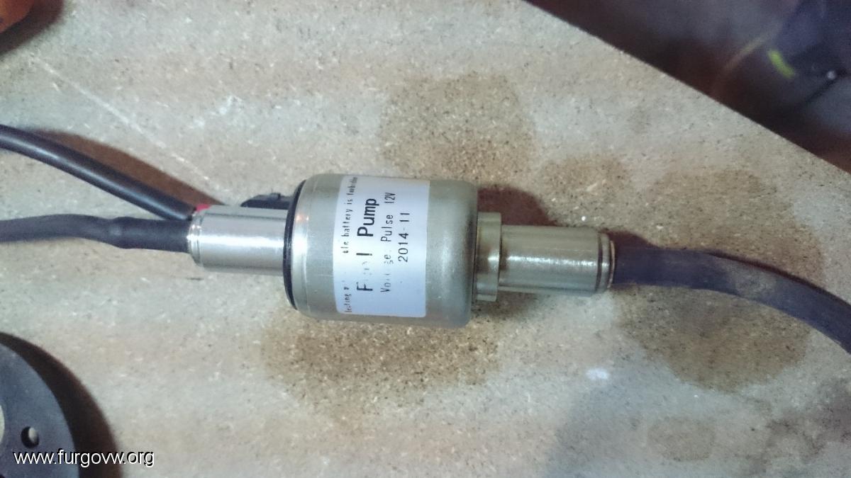

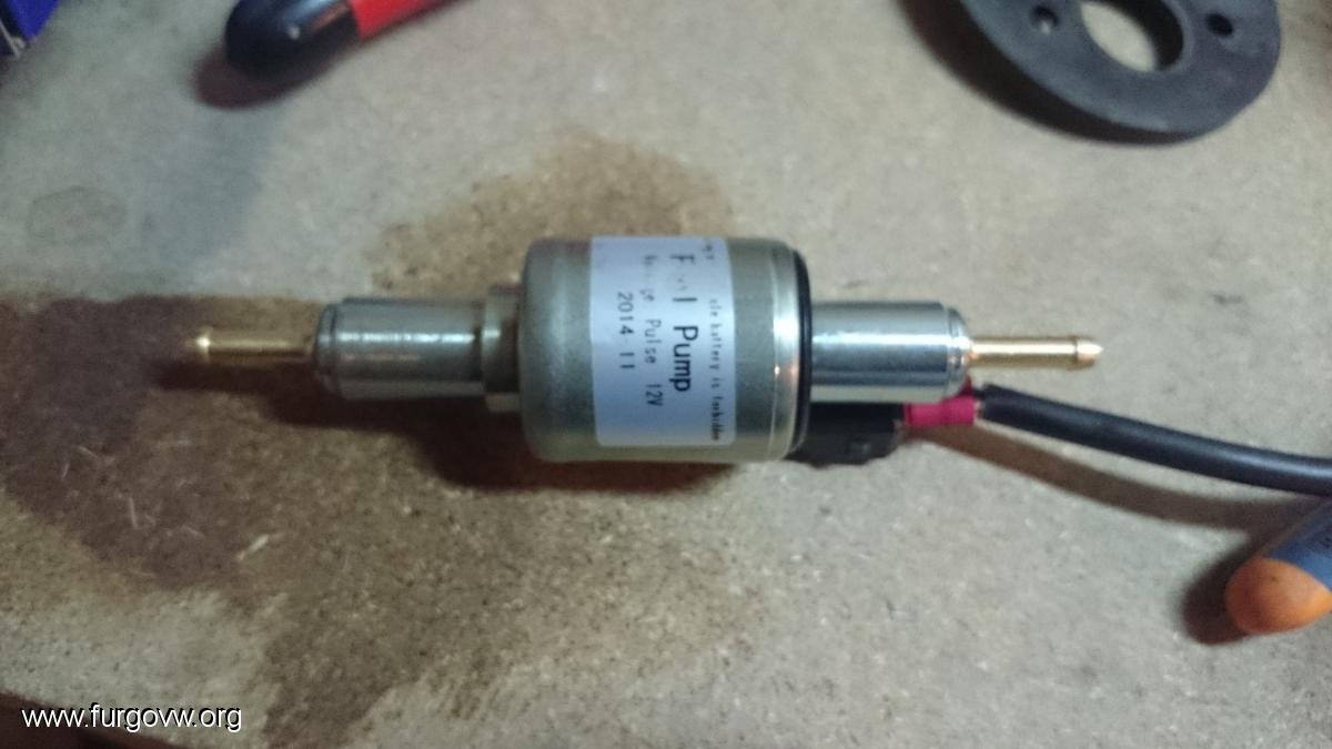

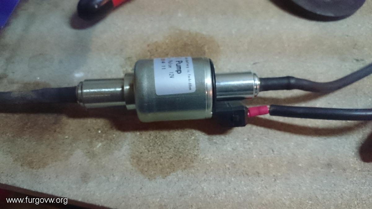

Bueno pues ya me e pasado por el leroy merlin a comprar un programador
Y me han dejado una bomba que no es webasto pero es de 12v, a falta de ir a recoger la del forero eldorado camper

eldorado camper
Hola te mande un privado el otro día.
La bomba tiene que ser la de la marca de la calefacción si es webasto tiene que ser webasto y si es eberparche por que trabajan a distinta presión   Eso me dijeron a mi

Como bien te han dicho, la bomba ha de ser la de la misma marca o tal vez no funcione. (podría hacerlo eh, pero nop lo sabemos, por la diferencia a la que trabajan)

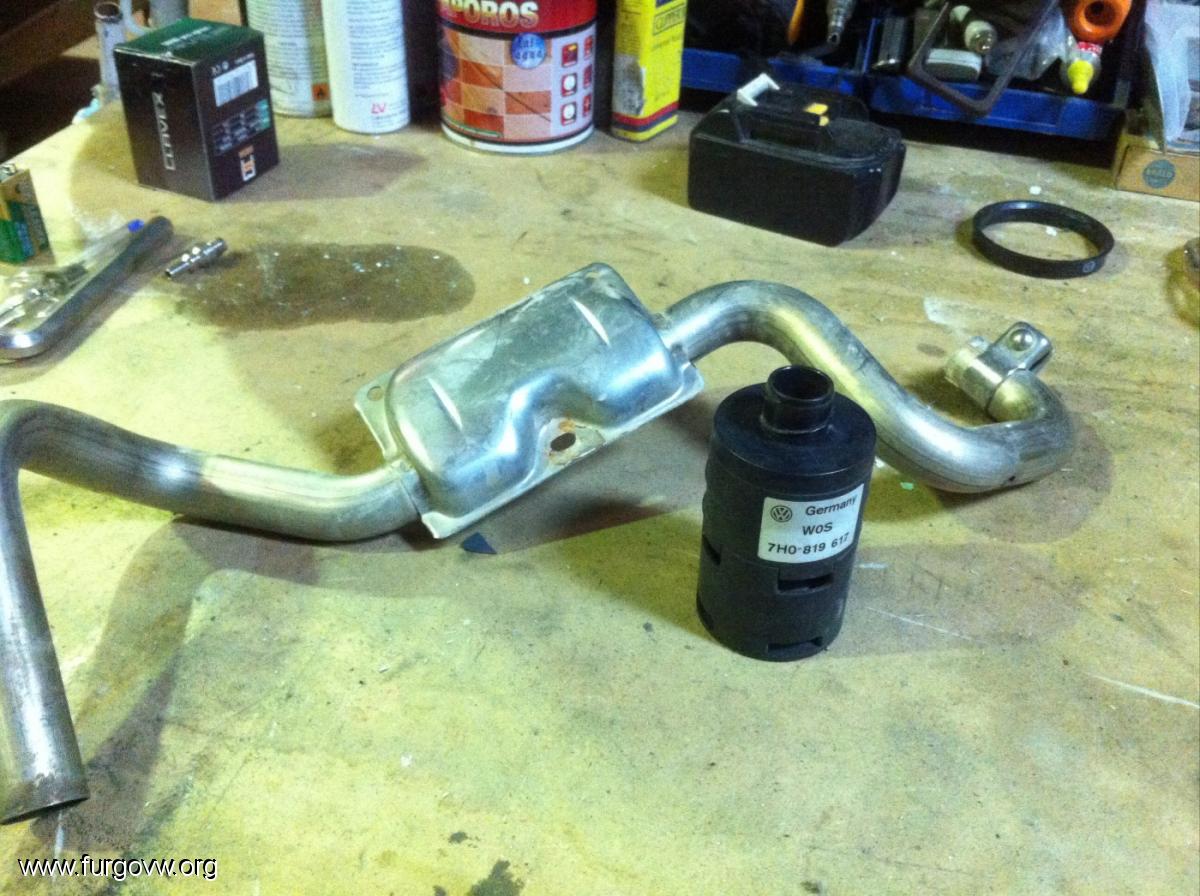

Tengo un escape y un filtro de aire. El escape lo tendrías que modificar según pongas la calefaccion
