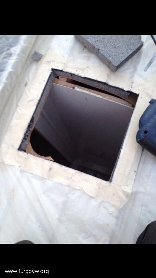

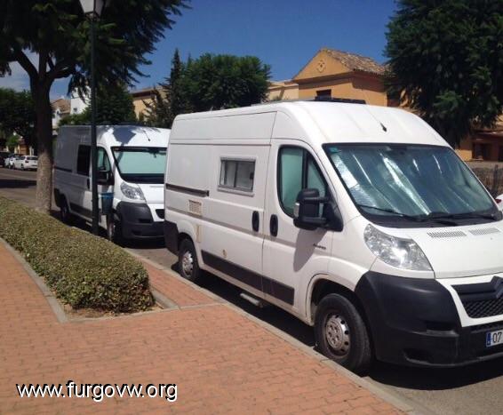

Abro el hueco en el lugar del antiguo estractor.
Recomendable barrer muy bien las virutas de metal que oxidan el techo si te dejas algunas. En mi caso use la técnica del "Quirófano".  Un plastico que recubre el techo entero y apertura del plástico en la zona a cortar.

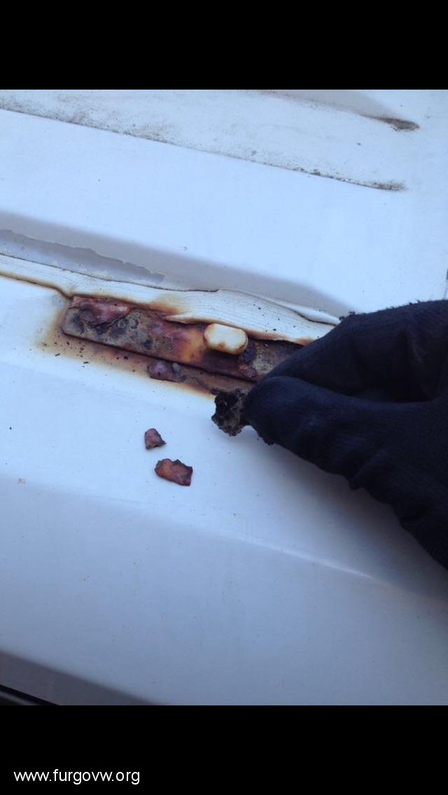

Y ya que estamos en las alturas saneo los soportes de las vacas que el 90% de estas furgos se oxidan ya que se acumula el agua de la lluvia. Mal diseño de fabrica. Esto cortesía de la casa.

Un pequeño apunte, podria servirte a ti o a alguno, cuando uses radial, caladora, taladros, etc... y hay virutas de hierro suelo usar un iman en las cercanias (moviendole a mano junto a las zonas de corte) se quedan practicamente todas las virutas en el.
No lo habia pensado pero los soportes de las bacas seria bueno rejuntearlos con sika o polimero, de esa manera no se filtraria el agua debajo de ellos, me lo apunto.
Se agradece tu consejo.
Lo probé con un iman de neodimio súper potente que que había que despegar con destornillador y recogía mucha viruta pero saltaban tantas virutas y tan lejos que al final opte por el cobertor. La otra opción es barrer muy bien pero las virutas llegan hasta el salpicadero. Se cuelan por todos lados. Lo hice con caladora y aun asin vuelan por todas partes.
Toda precaución es poca. Imagina si la furgo esta recién pintada o viene del paquete de fabrica. A tomar por saco garantía de 10 años en pintura.

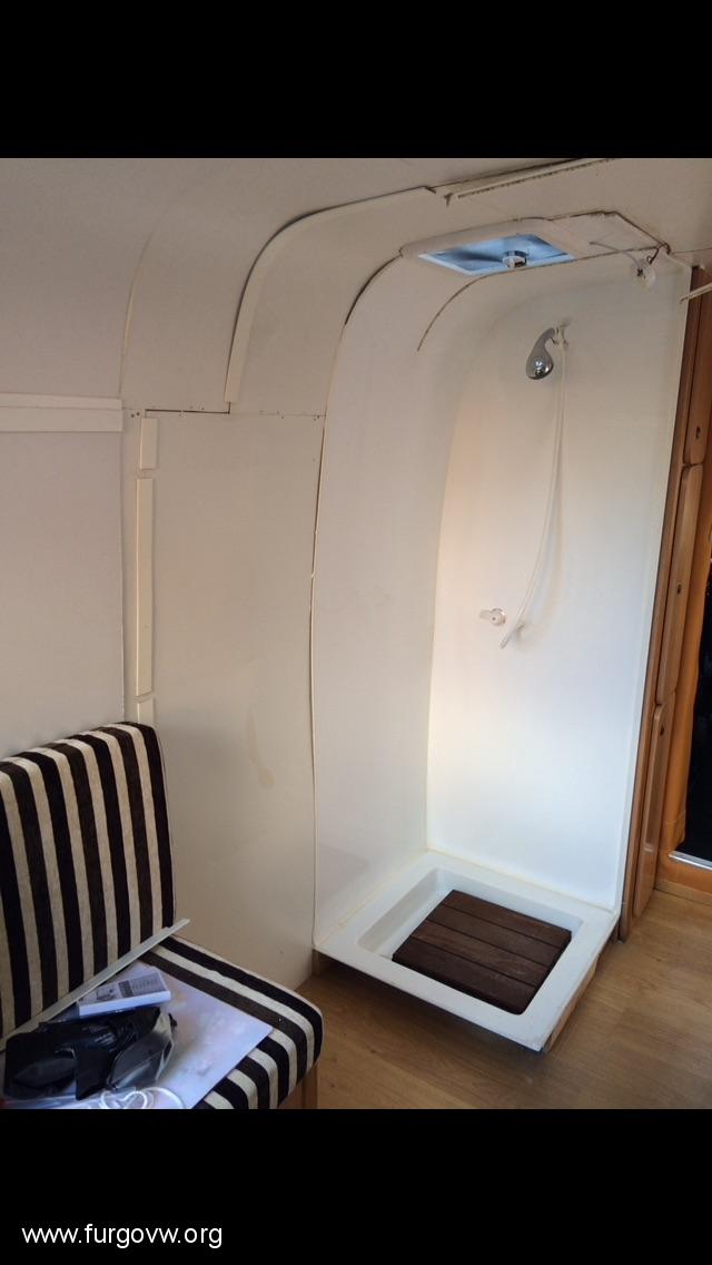

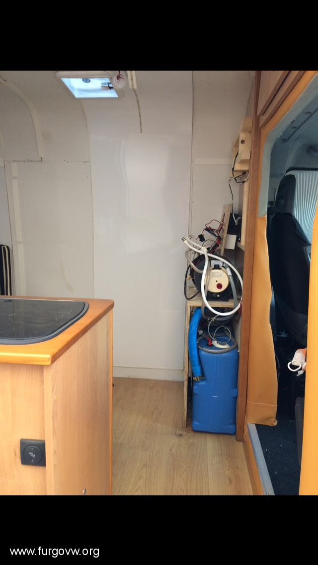

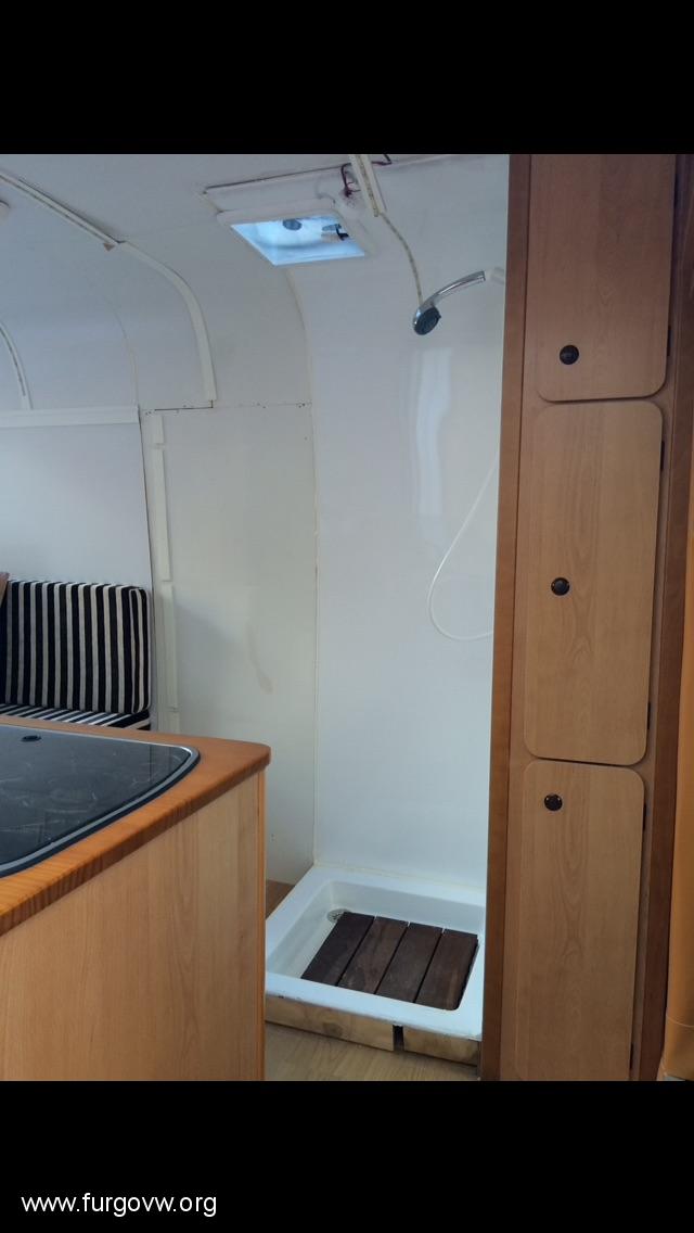

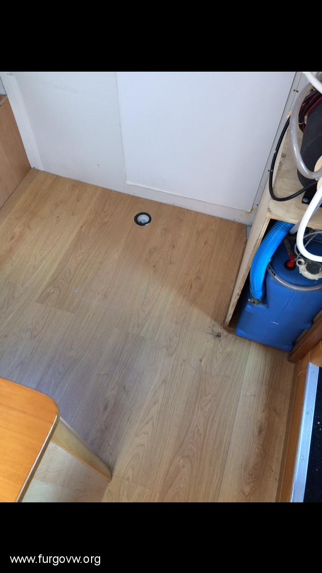

Ya falta poco para llegar al hueso.
Si alguien le puede interesar hay ciertas cosas q no voy a utilizar. Boiler, mesa olegable y frigo trivalente. Se aceptan ofertas.
