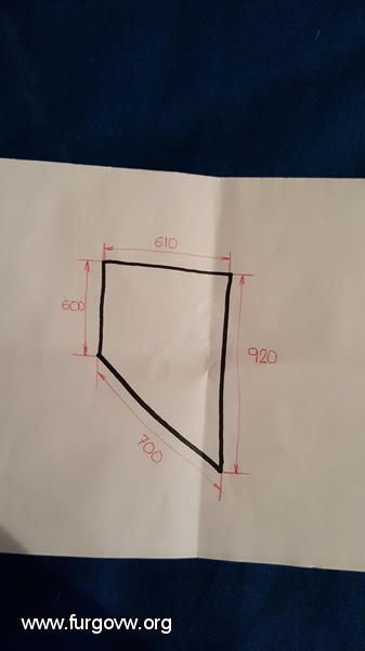

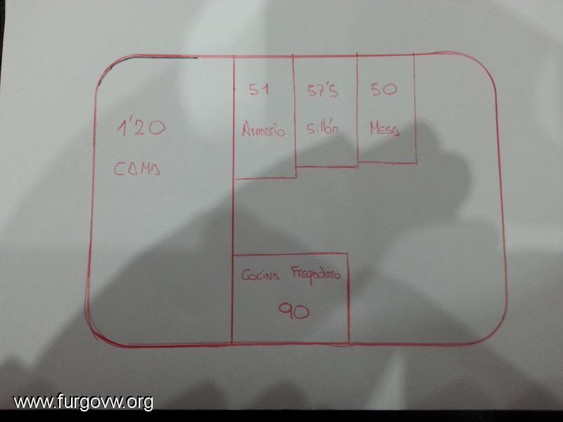

Hola Jesusmagan...., te adjunto un croquis de medidas que le hize en su día para otro compañero, espero te ayude.  ;) , cualquier cosa me dices.

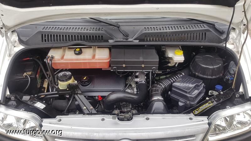

El mejor brico que le podía hacer a la ChiKilla......, con 245.000Km le he echo:
- Distribución + bomba de agua.
- Embrague + cambio valvulina.
- Limpieza sistema de refrigeración. Se le sacó el radiador para limpieza interna y se limpió todo el circuito de la furgo. Se sustituyó el refrigerante verde por el G12 (rosa).
- Frenos traseros.
..... y un largo etc de pequeñas cosas que siempre tenía pendiente y por una u otras cosas no se hacian. (cambio de luna delantera, sustitución de gomas de las puertas, ajustar puerta corredera......)

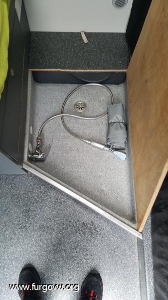

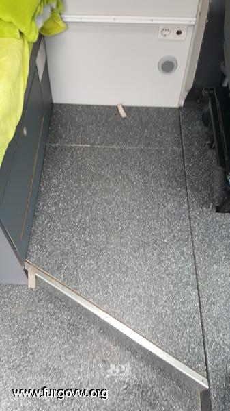

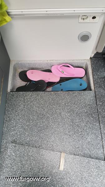

Te paso las medidas del plato de ducha, espero que las veas bien.  ;)
El plato de ducha está elevado a la altura de la cabina, y la elevación es de 130 mm.
Se aprovecha también el espacio que hay hasta la pared para utilizarla de pequeña zapatera de chanchas.
Cualquier cosa me dices......  ;)
Me encanta la ducha, me podrias decir como esta hecho el plato? es decir como se ha impermeabilizado
Gracias i felicidades por la bicha
manelrodi
Muy buenas...., es un "ule" o goma como la del enlace, http://www.segopi.es/decoracion/revestimientos-y-pavimentos/suelo-goma-y-felpudos, y luego sellado con sica en todas las esquinas. Con esto ni gota de humedad.
Un saludo.  ;)
Un saludo.  ;)
MUCHAS GRACIAS, así que únicamente pusiste la goma i sellaste con sika las esquinas i a funcionar?
si es así me lio ya mismo, con suleo vinilico podria funcionar?

Cita de: andioak en Noviembre 15, 2016, 10:58:42 am
Si, más que goma es suelo vinílico rematado con sica.  ;)

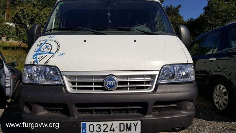

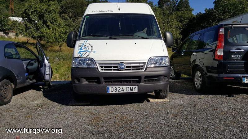

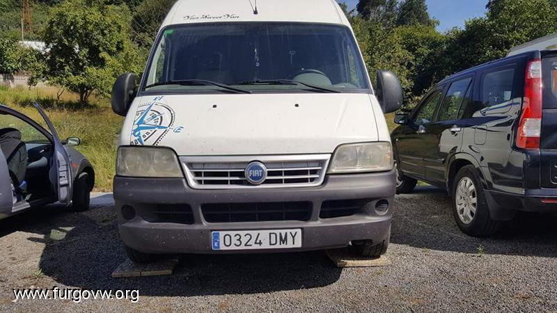

Pues con este brico parece que he comprado furgo nueva.
Cansado de no ver un carajo por la noche, me decidí a cambiar las ópticas. Las viejas las había pulido una vez, pero no sirvio de nada. Mejor a sí......
El antes.........
El después........

POPIT5
Muy wapa y vaya cambio las opticas, le quitas años a la furgo que pasada.
manelrodi
La verdad que sí. No me daba cuenta lo mal que estaban hasta que los cambié. Un saludo. ;)
