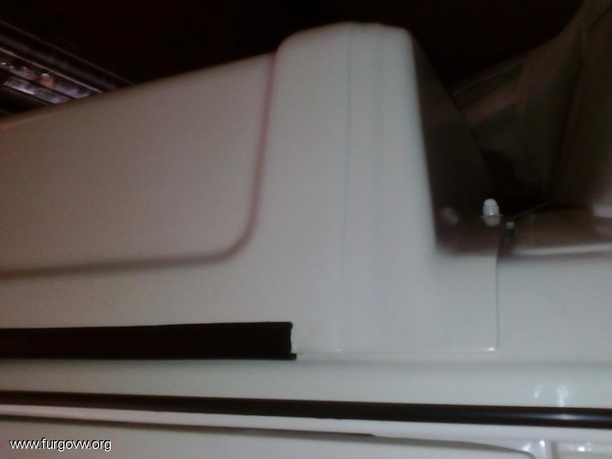

Hoy os traigo el brico de saneamiento y mejora del portabultos de encima de la cabina de la T3.
http://www.furgovw.org/index.php?topic=326477.0
Donde muestro como pasé de esto:
a esto:
Espero que os guste!!

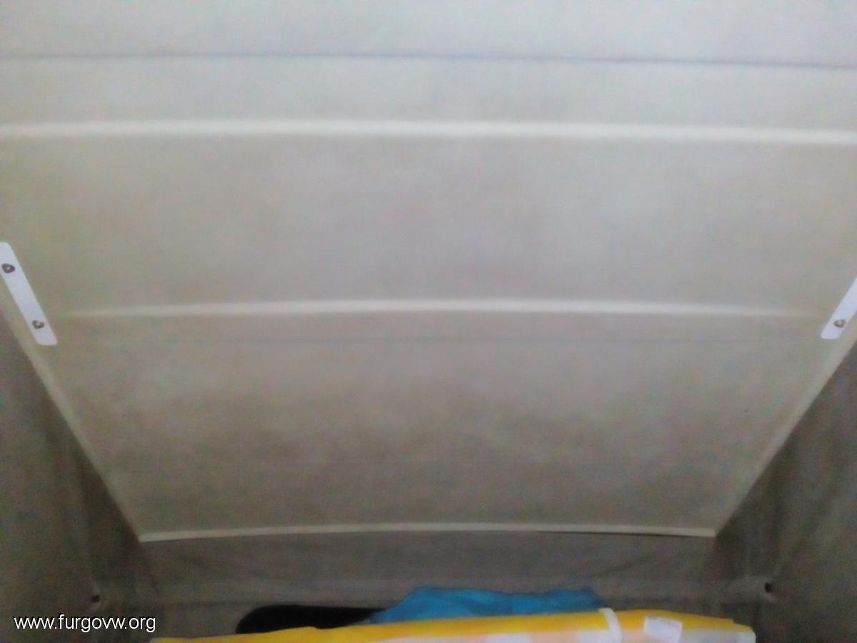

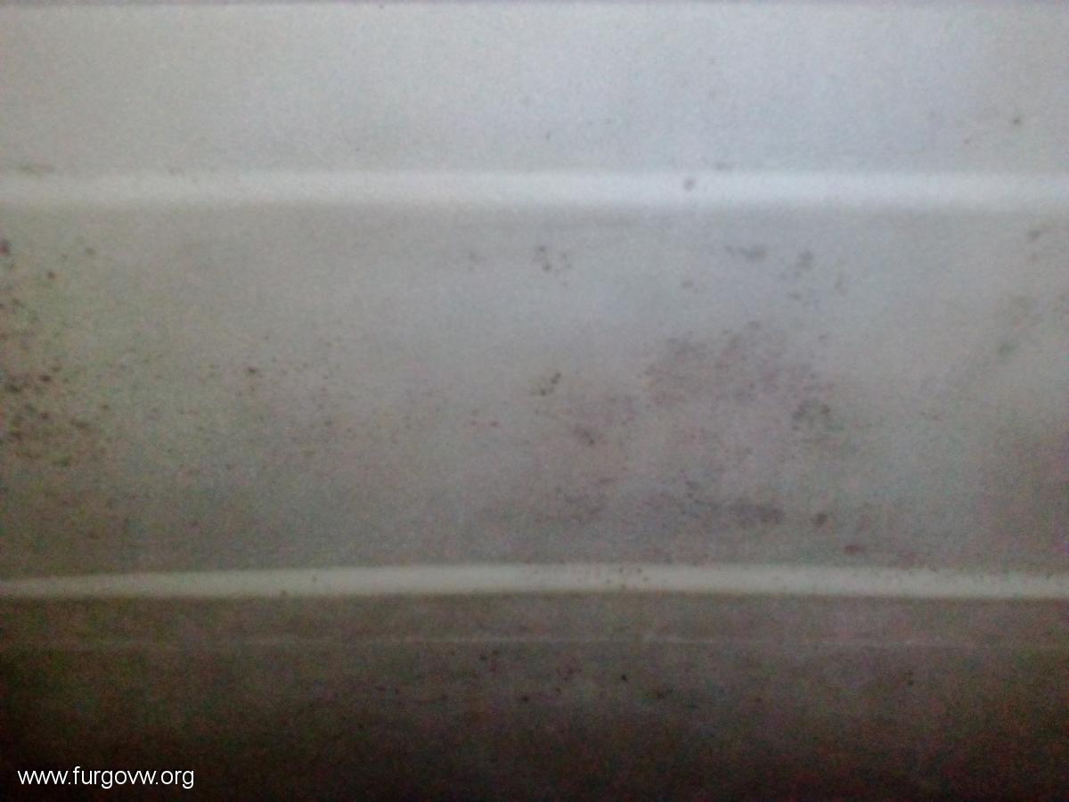

Pues para que no decaiga la racha de bricos, aquí os traigo el producto que encontré para limpiar las machas de humedad y moho del techo de la furgo.
http://www.furgovw.org/index.php?topic=326522.0
Y unas fotos del antes y el después:
Ya no hay escusa para tener el techo sin manchas!! Y no hay que frotar!!  .yupiii
