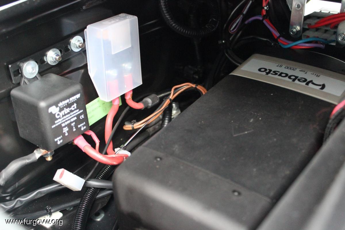

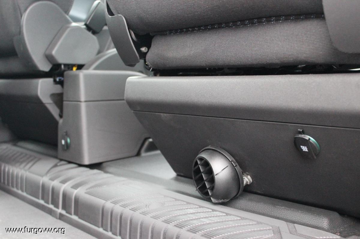

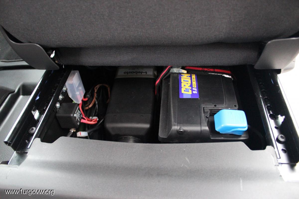

Ahí van esas fotukis de la batería auxiliar y de la calefacción...
MARKELG
davidmat
 .palmas .palmas .palmas .palmas .palmas .palmas
Y  entra todo debajo del copi!!!! la pantalla de la calefacción ahí queda de escándalo

La verdad que no me encontraba gente tan profesional como el instalador de la calefa desde hace mucho...
Desde el primer momento me explico a detalle el modo de instalación, vamos que después de llamar a varios sitios sin duda me decidí, por la confianza que él me había trasmitido... No hay mas que ver las fotos.
Para no dar publicidad, porque no se si esta permitido o no... si a alguien le interesa que me mande un privado.
Que igual page algún eurillo de mas? pues seguro, pero lo gano en tranquilidad ya que soy un poco tikismikis.
