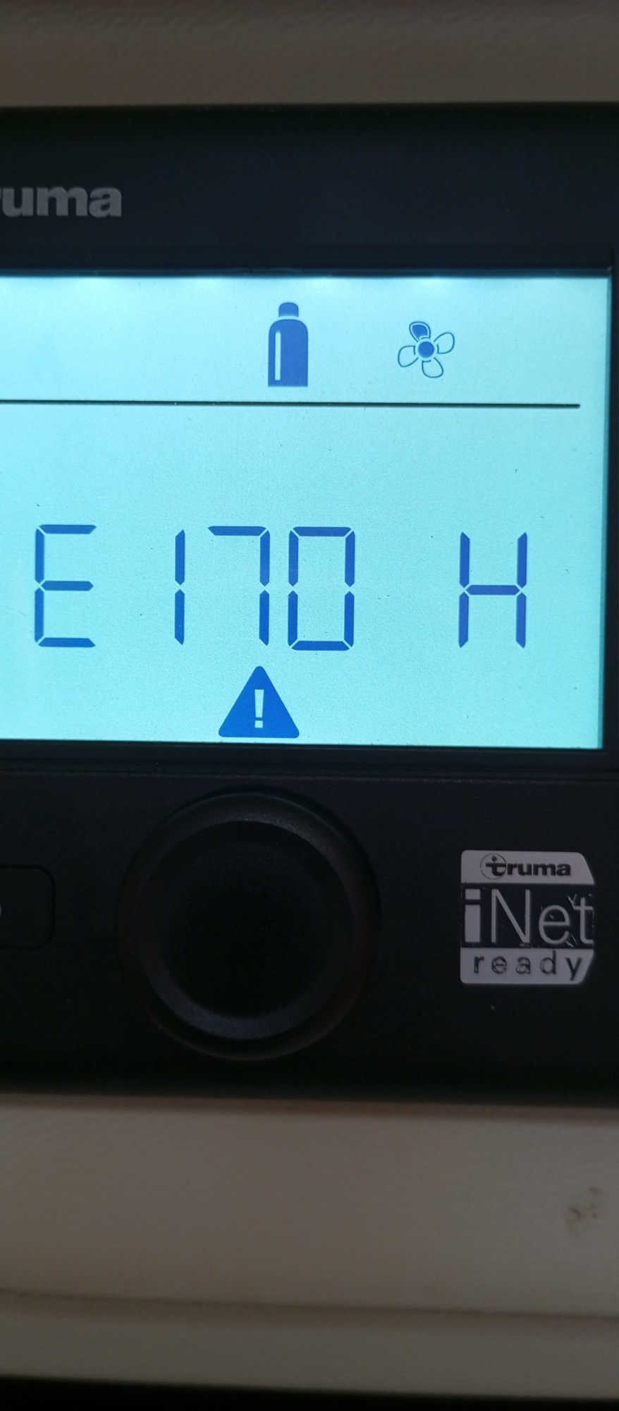

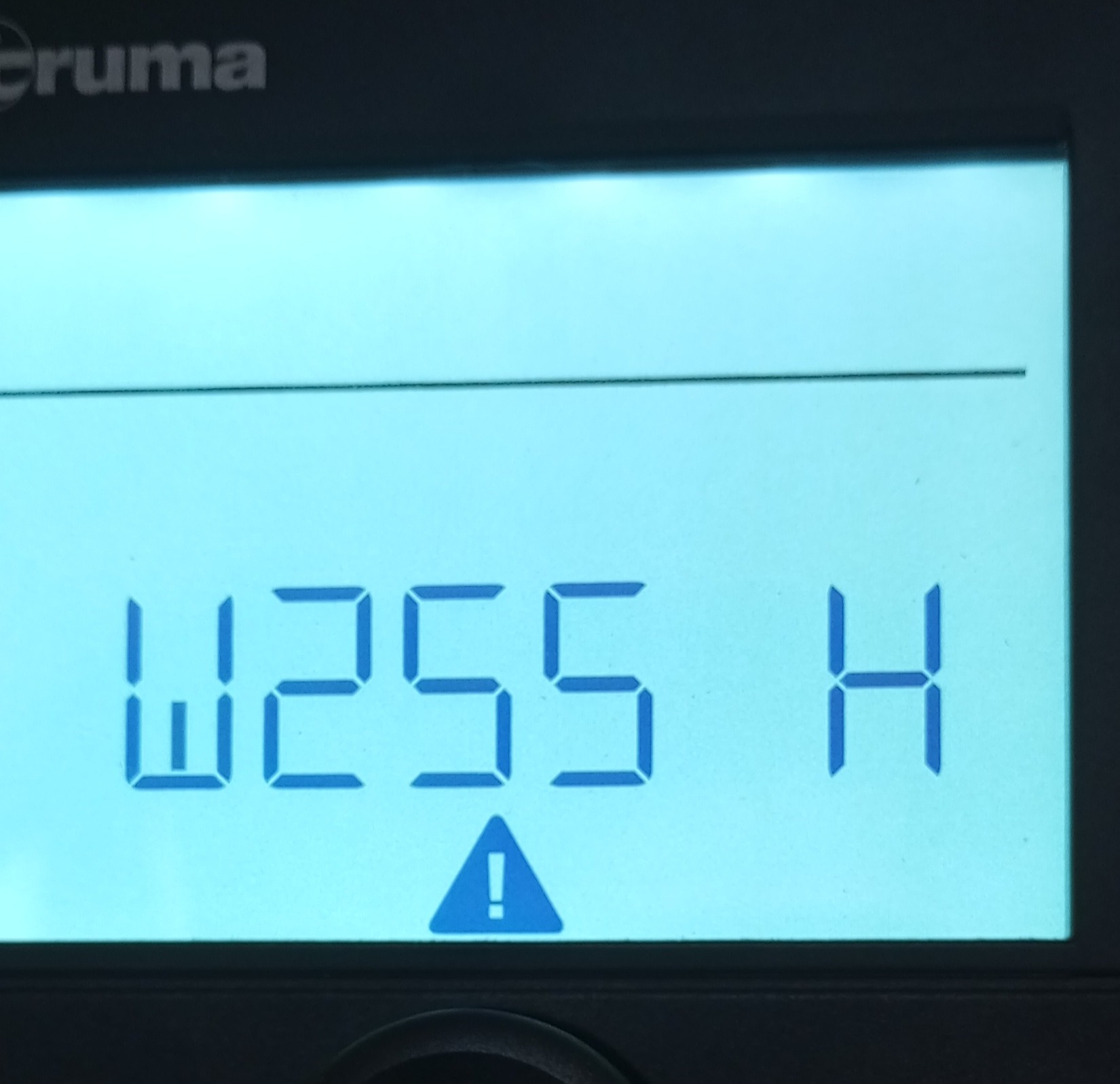

Buenas, estamos a más de 5000 km. de casa y creemos que tenemos un problema gordo pero como no tenemos ni idea del tema ni de ingles, consulto con vosotr@s.
Ayer cuando nos levantamos de la cama pusimos el frigo en marcha, nos duchamos, desayunamos, pusimos cosas a cargar ... y tan pitxis nos pusimos en marcha. Todo como cualquier otro día, bien.
Unos 30/40´ después de llegar al lugar que íbamos, nos enredamos a preparar la comida y en una de estas nos dimos cuenta de que en la centralita nos salía un error
volvimos a poner en marcha la centralita y nos dimos cuenta que al abrir el grifo nos pasaba exactamente lo mismo, mismo error.
Sacamos el librillo de truma y nos dice que ese error es debido  a que no recibe alimentación de 12V, no puede ser pensamos.

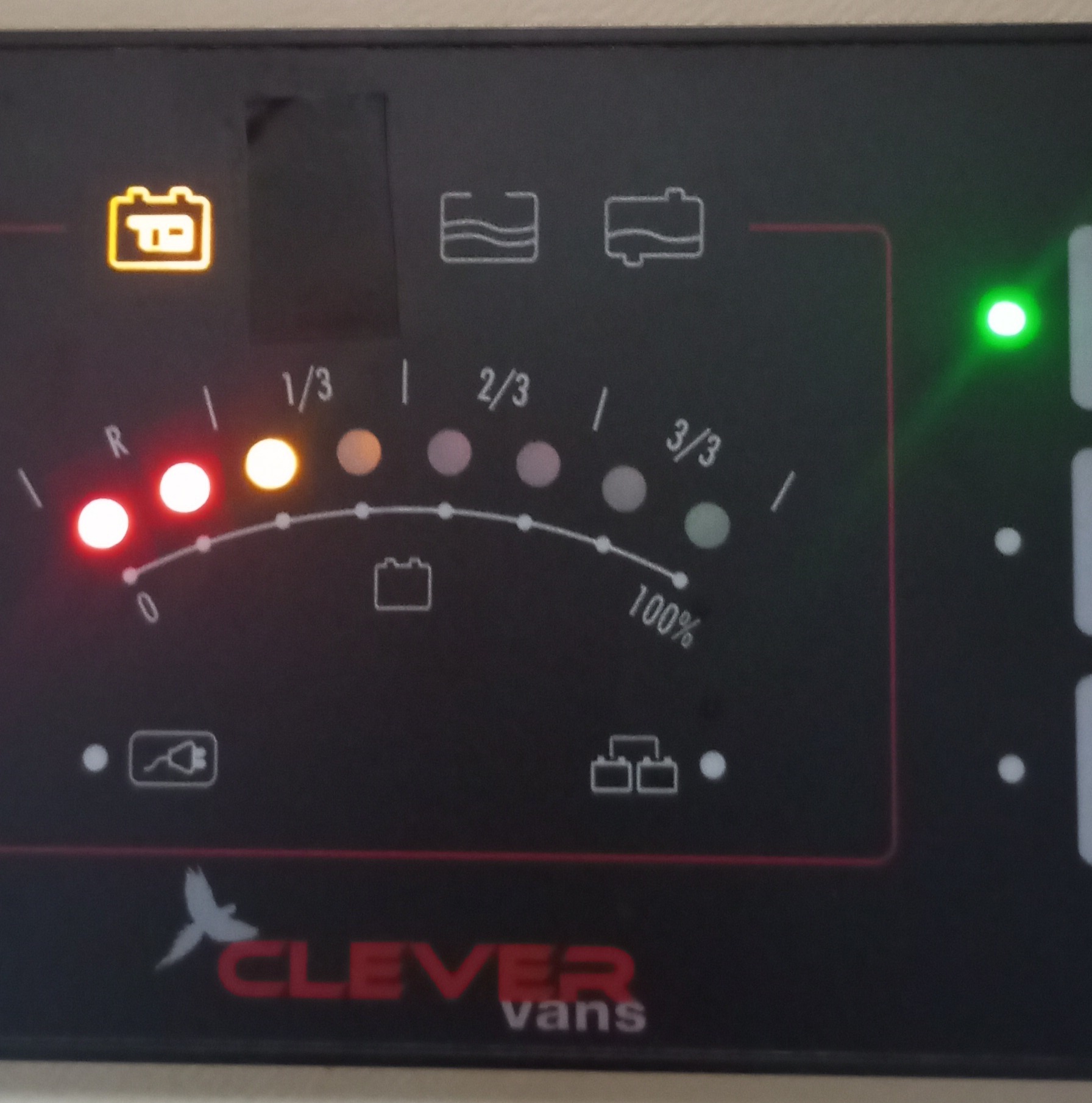

Volvemos a poner la centralita en marcha y al darle al botonico de la batería de vivienda nos sale esto
y según eso la batería esta a tope.

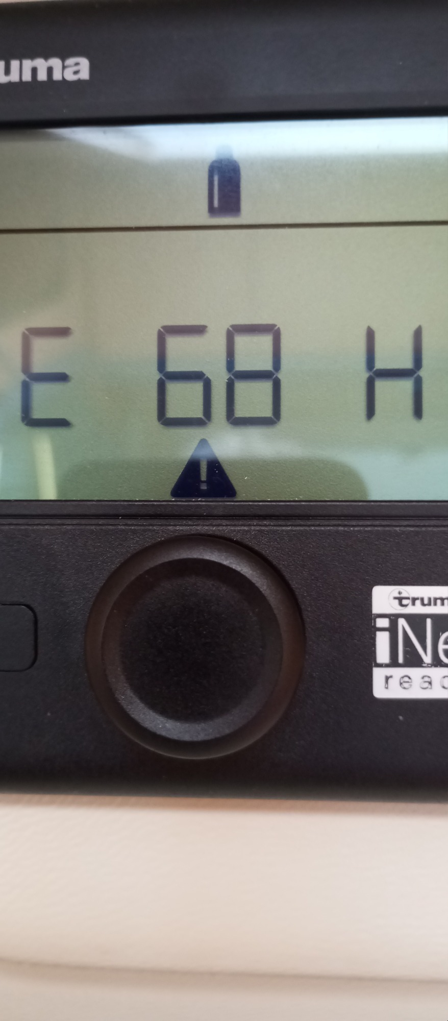

Volvemos a poner la centralita en marcha y esta vez le damos a la cale y nos sale este otro error
y  como a esto de los errores le empezamos a coger el gusto pensamos ... y si le damos al calentador de agua que error nos dará? pues este otro
Si alguien quiere un error se lo regalamos :)
Hicimos otra prueba, pusimos el motor en marcha y todo funciona correctamente el grifo, la calefa y el calentador del agua. si paramos el motor volvemos a lo mismo.

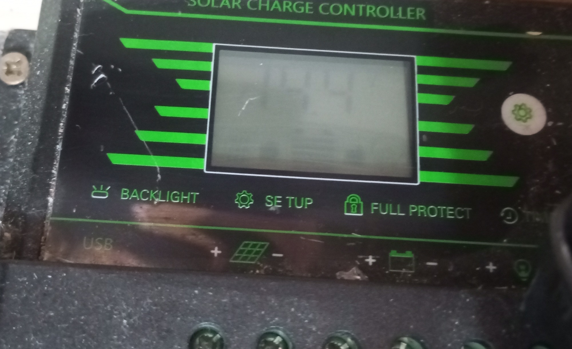

Después miré dentro del cajón que hay debajo de la mesa, donde van los fusibles, y vi esto (14,4) que por lo que leo me imagino que será la información de la placa solar
Esta noche hemos dormido en un camping por estar conectados y ver, pero seguimos igual.
Preguntas; la placa solar esta cargando bien no? ha cascado la batería?
Vosotr@s que opináis?

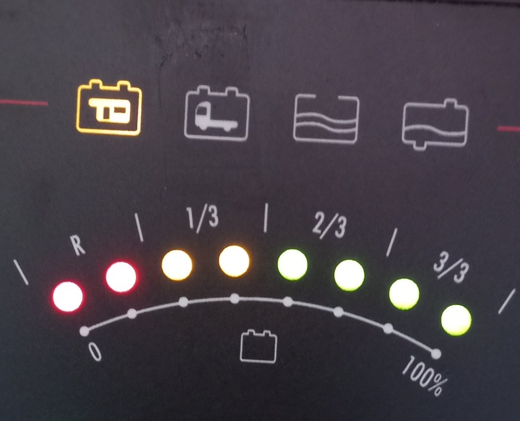

Septiembre 03, 2023, 18:29:54 pm #19316 Ultima modificación: Septiembre 03, 2023, 18:32:22 pm por munoki
Esta nueva imagen puede aclarar algo.
Ahí parece claro que es la batería, no? que opináis?
Acabamos de aparcar y esa imagen es nueva, hasta ahora salía la que he puesto antes.
Matteo78
Cita de: munoki en Septiembre 03, 2023, 18:29:54 pmEsta nueva imagen puede aclarar algo.
Hola,
antes te marcaba 3/3 porqué estabas cargando desde la placa solar...
Que batería tienes?

Rhunas
Tiene pinta de batería muerta, antes te media la tensión del regulador de la placa solar.
Enviado desde mi RMX3371 mediante Tapatalk
munoki
Ni idea de la batería que tenemos. La que traía cuando pillamos la camper, alguna normalilla será.
La cosa es que esta noche durante 16h. (hasta las 13:00 de hoy) la hemos tenido enchufada a red en un camping y nanai, seguía igual.
El tema es que en marcha o si arrancó el motor todo funciona bien, en cuanto paro el motor se fini.
Cuando vamos en marcha enchufamos cargadores, ordenata, frigo en marcha etc. El llevar todo eso así no repercute en la batería del motor, no?
