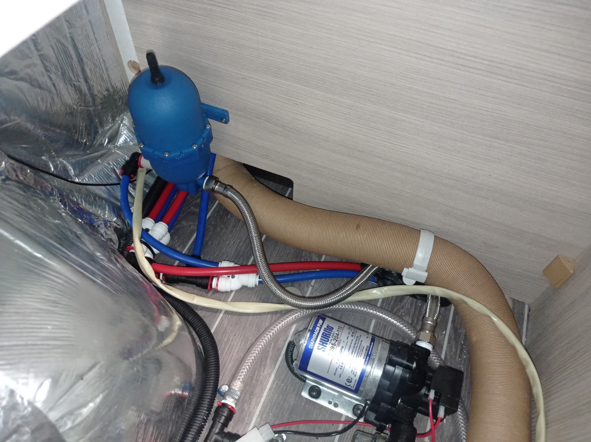

Oye y aprovechando que hablamos de ese hueco, vuelvo con un tema recurrente pero que sigo pensando si hacerlo o no.
El caso es que nuestra furgo si abres un poquito el agua fría, va muy a tirones y además tira agua limpia por abajo. Desde el inicio la llevamos al concesionario y nos dijeron que era "normal" porque la bomba da más presión de la que está pidiendo el grifo y entonces tiene que tirar el excedente de agua para que no reviente el circuito.
Ya comentamos hace tiempo el tema del vaso de expansión. En ese mismo concesionario pedí presupuesto de instalación y me lo desaconsejaron y argumentaron que si realmente fuera útil, las casas lo montarían de serie. Aunque nunca me convenció del todo y yo si le veo ventajas.
Que opináis? Vosotros lo lleváis montado? Estoy viendo el Fiamma a20 y algunos vídeos de instalación y no parece excesivamente complejo. Quizás podría aprovechar para ponerlo en estos días y además hacer una balda para el hueco restante y aprovecharlo.
Gracias!!
ASZA
Yo coloque el vaso fiamma y con el agua fría va mejor.
carterroto
Las bombas también puede regularse su caudal, por si tiene demasiado, aunque parece que el vaso de expansión sea la mejor solución.
metralla
Cita de: vaya_putada en Agosto 17, 2023, 11:00:29 amOye y aprovechando que hablamos de ese hueco, vuelvo con un tema recurrente pero que sigo pensando si hacerlo o no.
Gracias!!
Cambia de asesor ..ninguna instalación ha de tirar agua fuera por abrir más o menos el grifo....y sí, el vaso de expansión soluciona algunos problemas como los tirones de bomba...
metralla
Cita de: carterroto en Agosto 17, 2023, 12:37:26 pmLas bombas también puede regularse su caudal, por si tiene demasiado, aunque parece que el vaso de expansión sea la mejor solución.
En las bombas se puede regular la presión de trabajo, el caudal, no.
vaya_putada
Cita de: ASZA en Agosto 17, 2023, 11:40:47 amYo coloque el vaso fiamma y con el agua fría va mejor.
Ah genial!! Y además por lo que veo lo has montado con un manguito de los de casa de toda la vida, que a mi lo que más "miedo" me daba era el tema de tubos de PVC, cortarlos a medida, roscas, etc.
Entiendo que así la instalación es simplemente soltar el codo de la bomba, roscar al vaso, y poner el manguito entre vaso y bomba. Buena opción ;)
Gracias!
vaya_putada
Cita de: metralla en Agosto 17, 2023, 13:01:10 pmCambia de asesor ..ninguna instalación ha de tirar agua fuera por abrir más o menos el grifo....y sí, el vaso de expansión soluciona algunos problemas como los tirones de bomba...
Totalmente, fue la última vez que fui a ese taller y no pienso volver ;)
Miserjo
Gracias!!
[/quote]
Vaya respuestas más absurdas dan, cuando no tienen ni idea, o no quieren solucionar un problema.
Yo trabajo con una Man tge, que es el mismo modelo que la Volswagen Cráter.
Y tiene un par de problemas, que les pasa a todas estas últimas, pues en mi trabajo hay varias y todas con el mismo problema, y es que cuando reduces de 6° a 5° en el cuadro te marca que circulas en 6° y te olvidas y al final te das cuenta por las revoluciones.
El otro problema es que cuando te pones a hacer maniobra para aparcar la cámara trasera se apaga cuando vuelves a meter la marcha atrás, después de haber metido primera,para maniobrar.
Respuesta del concesionario oficial, "que tengo que dejarla pensar".
Y las primeras Man que se fabricaron no tenían esos problemas.
Por no decir, que pese a ser el mismo motor, estas últimas consumen más y se les nota menos potencia. Y encima con estos problemas, que serán de software
hollister
Cita de: vaya_putada en Agosto 17, 2023, 13:31:00 pmEntiendo que así la instalación es simplemente soltar el codo de la bomba, roscar al vaso, y poner el manguito entre vaso y bomba. Buena opción ;)
Por si te sirve yo en lugar del típico fiamma puse uno de fontanería del bricomart (ahora obramat), que es de 2 litros en lugar que 0,75. El cambio ha sido de la noche al día: con el vaso puesto puedo abrir el grifo con un hilillo de agua sin ningún tirón de la bomba.
Para la instalación compré una T john guest, un adaptador de john guest a 1/2" (para el vaso) y un trozo de tubo azul. La T va interpuesta a la salida de la bomba con un ramal al vaso de expansión.
