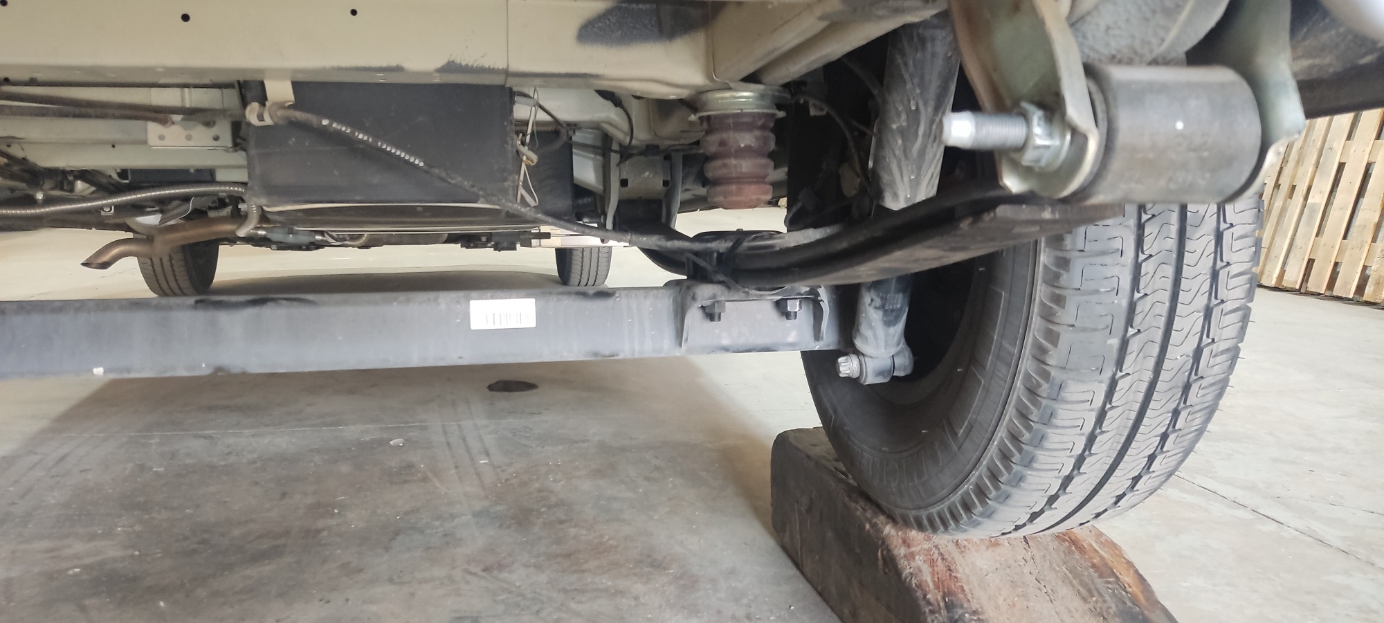

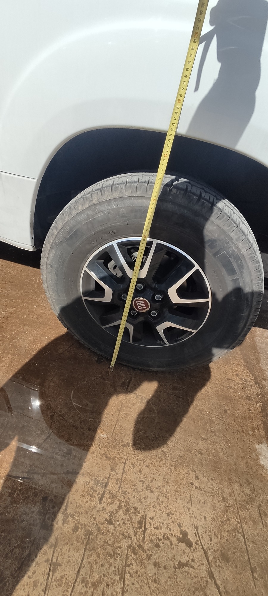

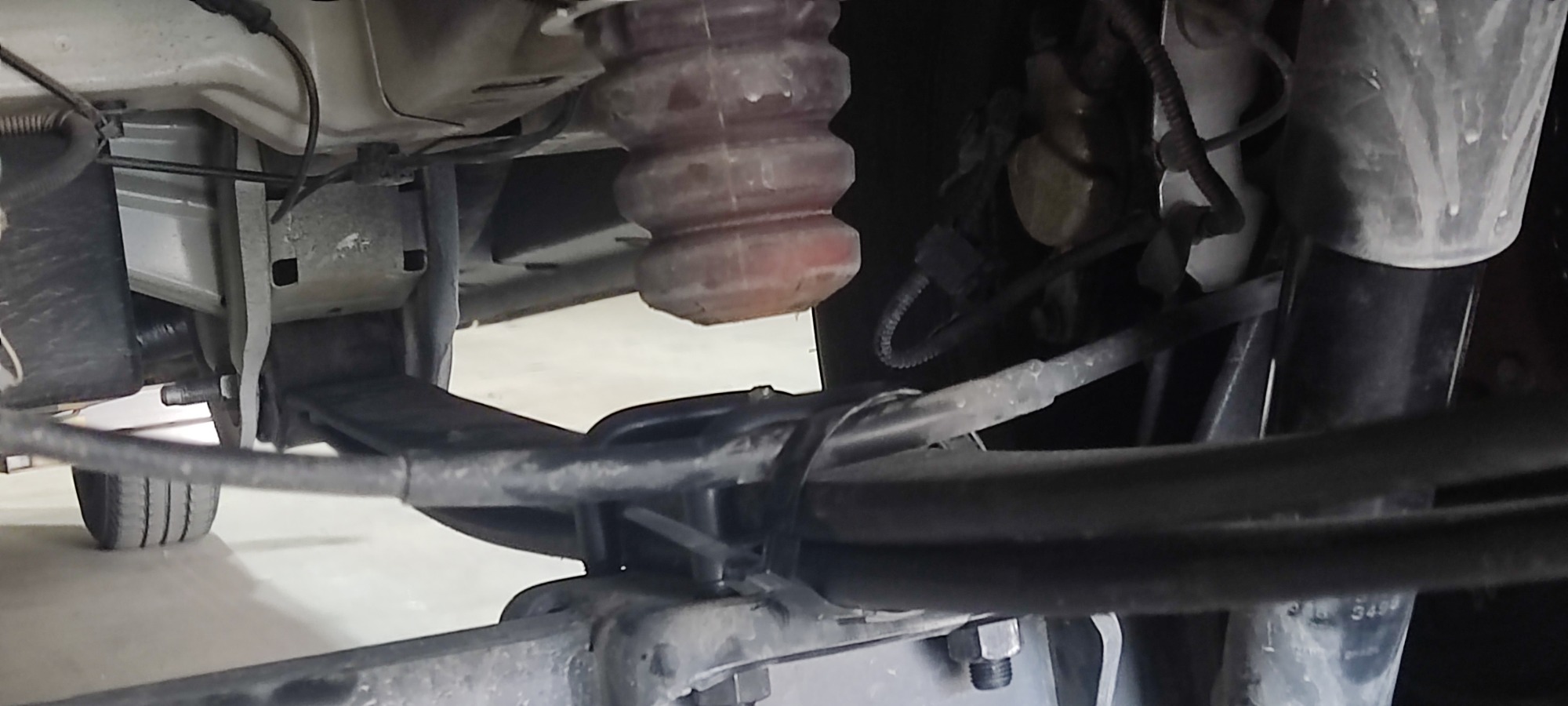

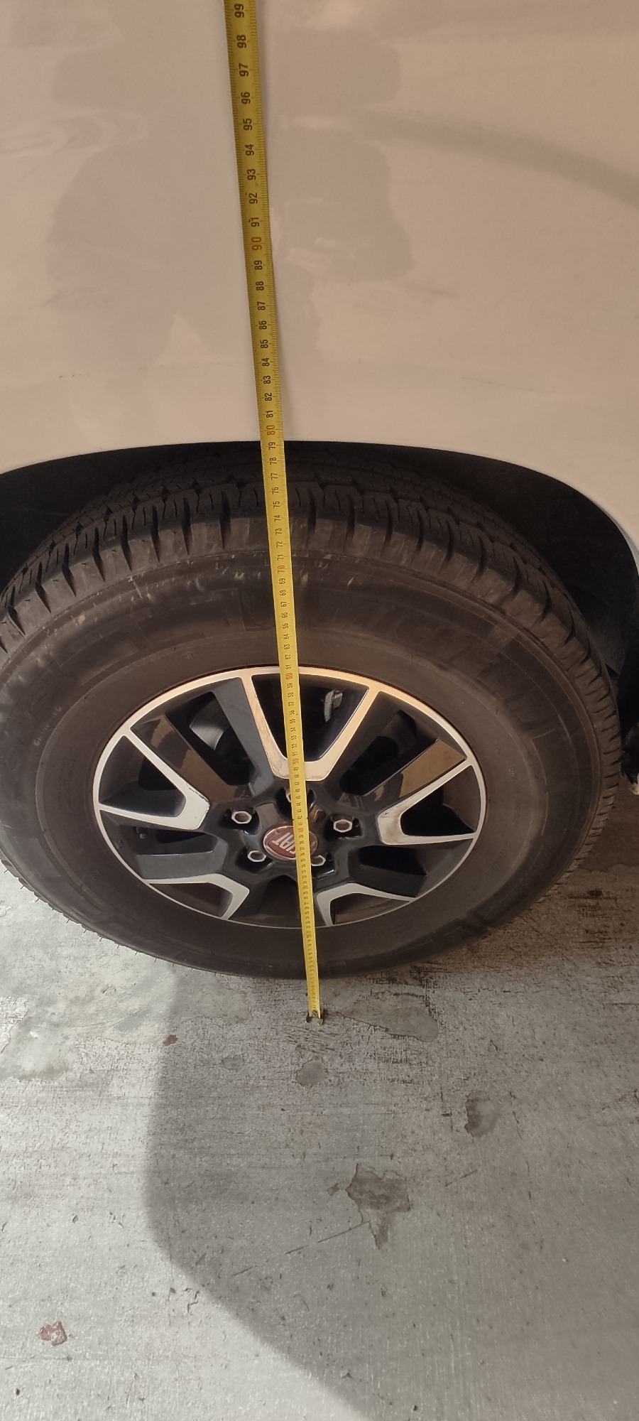

Bueno, pues aporto aquí mis sensaciones con la ballesta extra.
No rebota en los badenes, solo nota una vez y ya está...en las curvas, ha desaparecido la sensación de que la furgo podía volcar y la noto más asentada. Ha ganado 6 centímetros
A ver si puedo poner bien las fotos.
Antes, 79 cm
Después, 85 cm
Y ahora se ve claramente que el taco no toca
