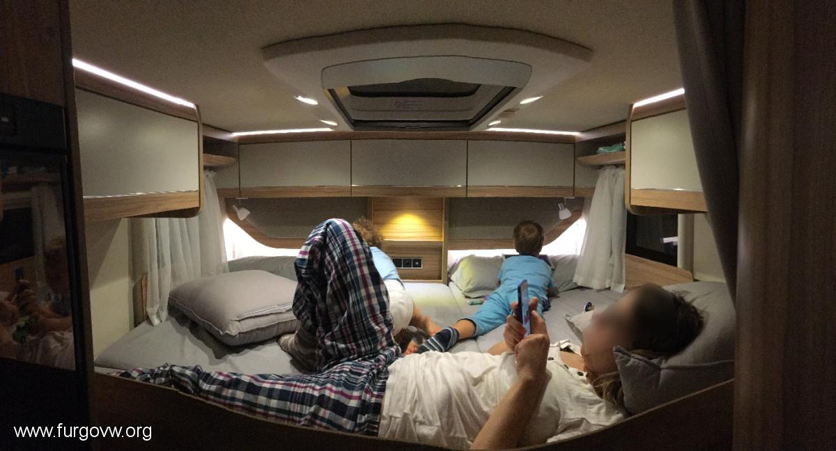

Octubre 13, 2022, 20:53:59 pm #18883 Ultima modificación: Octubre 13, 2022, 20:57:11 pm por BAXAJAUN
Cita de: MarcoTrotamundos en Junio 28, 2018, 21:57:58 pm
Hola que tal, he estado viendo tu modelo y creo que son camas gemelas, pero en la foto parece una misma cama. ¿Tienes las dos opciones?
