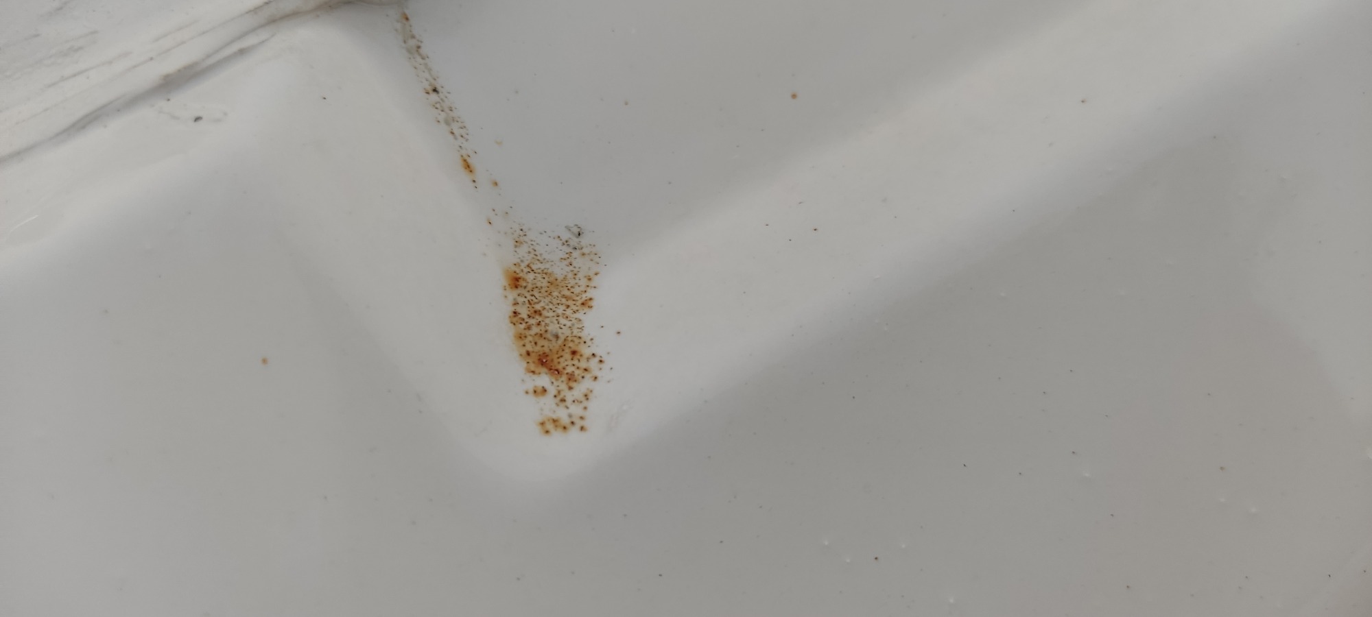

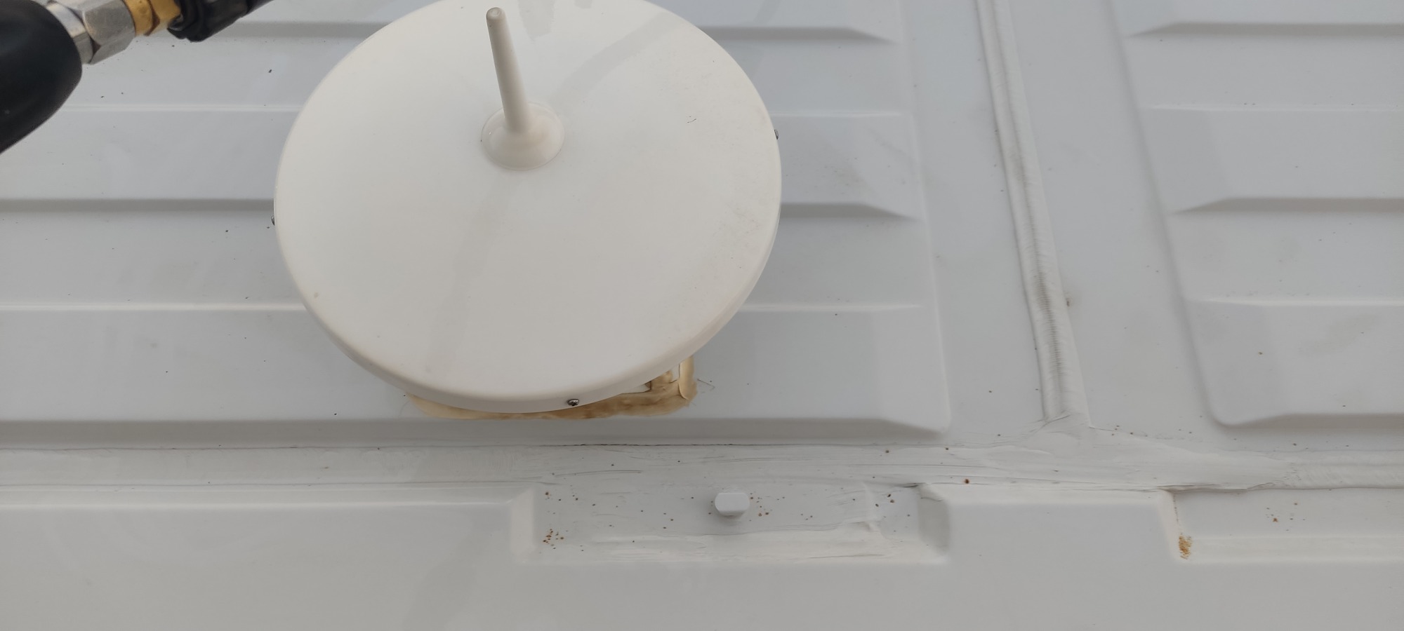

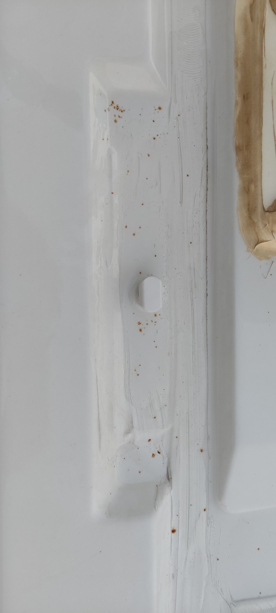

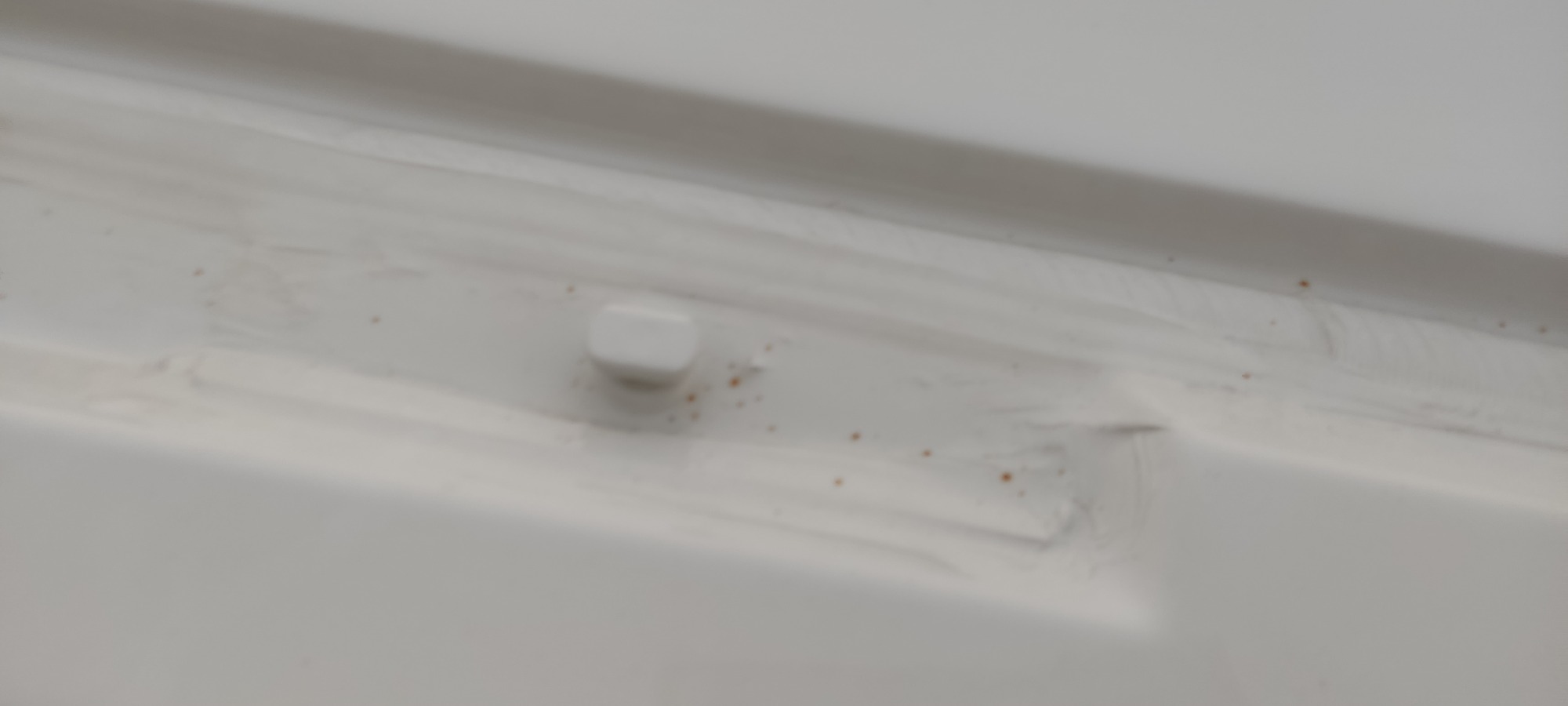

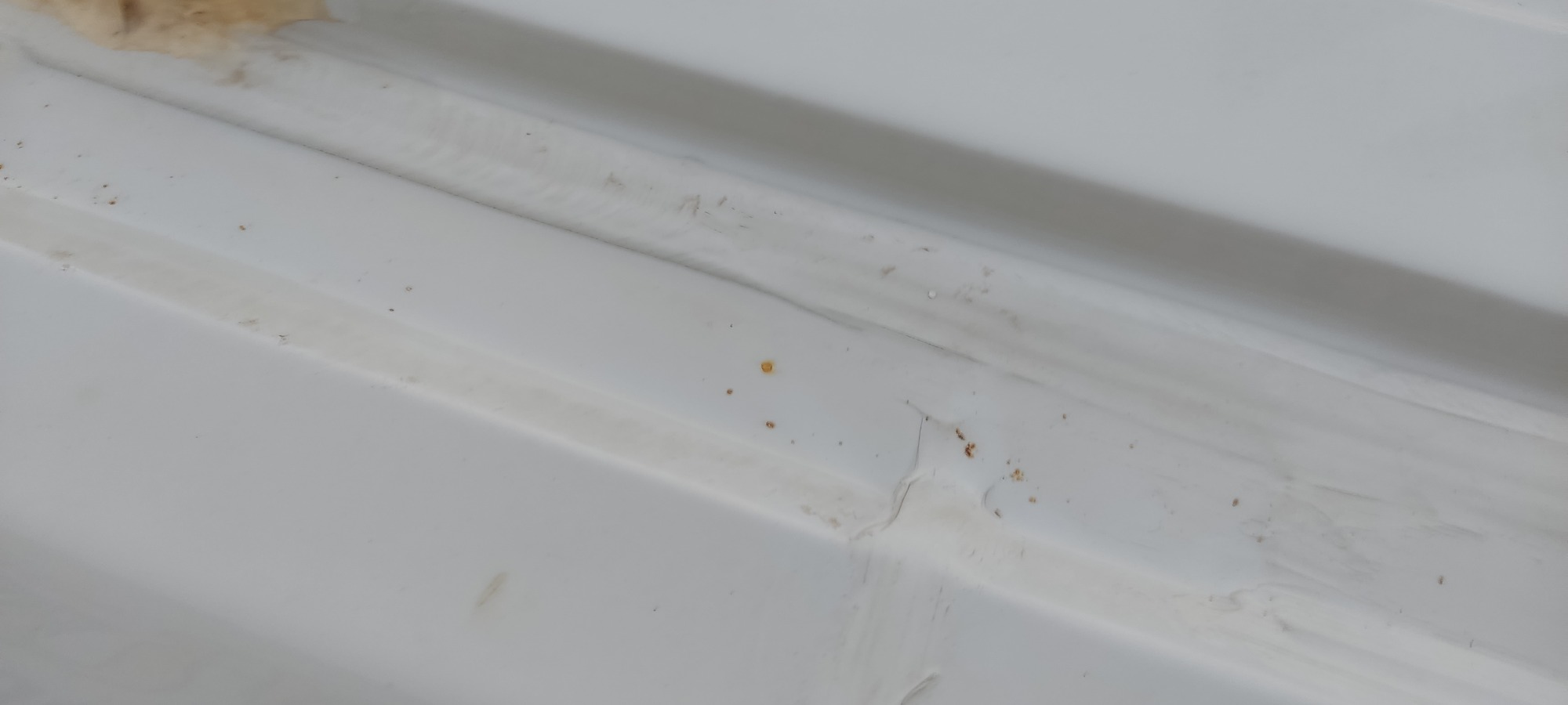

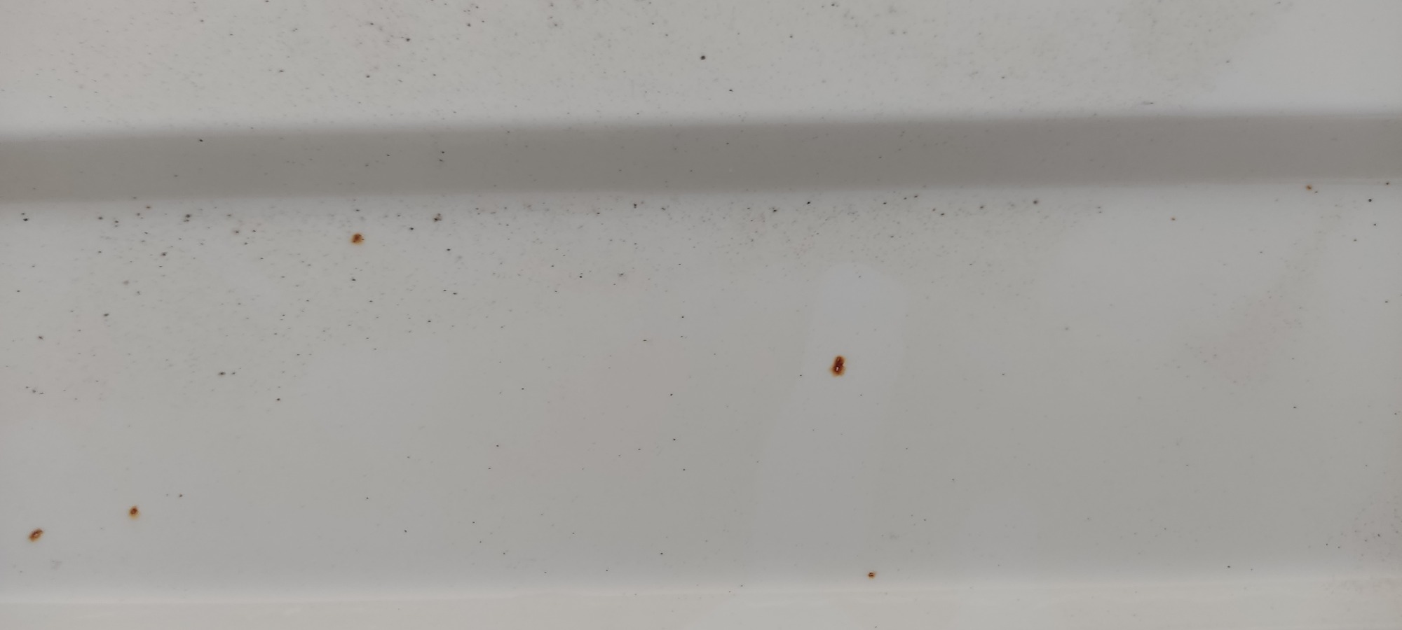

Pues yo con lo que no estoy contento con mi furgo es con lo que enseño en las fotos...el martes fui a limpiarla para prepararla para el próximo viajecito por Pirineos y en el techo me encontré con estas manchas que o mucho me equivoco o es óxido, que os parece?..con la lanza de agua a presión no salía...
Se lo digo al concesionario Camper o a la Fiat?

Puede que sea óxido o puede que sean restos de virutas oxidadas al hacer los agujeros para camperizar.
Yo si tuviera que ir a algún sitio iría al concesionario camperizador
carterroto
Tb creo que externo, pero compruébalolimpiandolo y sino concesionario. La instalación eléctrica y el pasacables quien lo hizo?

Cita de: carterroto en Agosto 04, 2022, 22:52:33 pmTb creo que externo, pero compruébalolimpiandolo y sino concesionario. La instalación eléctrica y el pasacables quien lo hizo?
No se me había ocurrido que fuera externo, tipo virutas.

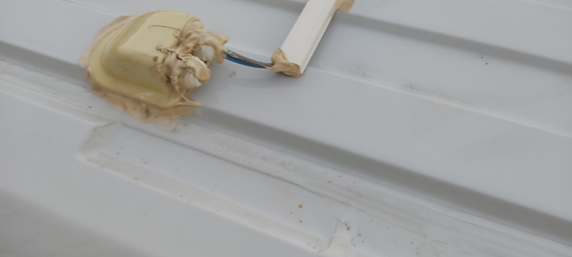

La instalación la hizo el concesionario camper y lo del pasacables es un pegotón para nada estético.

No me atrevía a decir que era una marranada por si lo hubieras hecho tu... la verdad es que vaya chapuza. Esos cables vistos y a la intemeperie deberías de taparlos con algo... o que lo hagan ellos que los habrás pagado.

Como comenta caterroto no quería herir la sensibilidad por si habrías hecho tú la instalación de la placa solar.
Yo quiero saber cuál es ese concesionario para no llevarles a hacer nada, esa instalación además de chapuza es un peligro con esos cables así a la intemperie ufff!
Yo la llevaba a que me lo dejen bien a ellos u otra empresa, pero lo dejaría mejor de lo que está por mi tranquilidad.

El lunes voy al concesionario Camper a ver qué dicen. Y con qué se podría limpiar esos óxidos? Y con qué cubrir esos cables?

Tiene pinta de que esos puntos tan gordos de óxido y en el sitio en que están, sea lo que ya te ha comentado el compañero antes: virutas de mecanizado que han quedado expuestas y se oxidan.
Yo uso un descontaminante férrico que se llama IRON X.
Se vende en tiendas de detallado de vehículos (Maesal, CarCareurope, etc...) y se aplica con pulverizador, se deja actuar y se lava.
Funciona muy bien con la pintura y con las llantas (que acumulan mucha partícula férrica de los discos y de las pastillas).
Va muy bien.

Fui al distribuidor Camper y allí me dijeron que para los óxidos la llevara a la Fiat y que ellos me pondrán algo en los cables para taparlos pero me dicen que de fábrica viene así.
Después fui a la Fiat y ya tengo cita para el 5 de septiembre para que me miren lo del óxido y lo del bombín de arranque de nuevo ( me lo cambiaron hace un año pero vuelve a estar como al principio), que casi siempre he de bloquear el volante para que gire el bombín y poder arrancar.
En la Fiat les comentaré lo del Iron X
Ya contaré.
