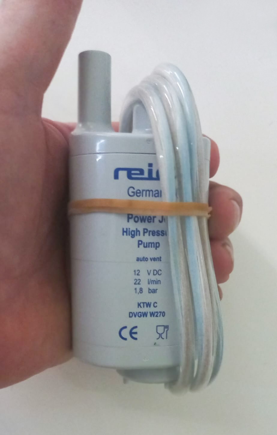

Cita de: zitrico en Julio 29, 2022, 14:20:15 pmOk gracias. Si si miro algo que este en condiciones la reich que llevo ya me costo sus 40 o 45 euros.
Mirare tambien las comet que las veo mucho en las web de las tiendas
Ayer compré esta bomba sumergible para tenerla de recambio que por lo que he visto es el mismo modelo que la que tengo:

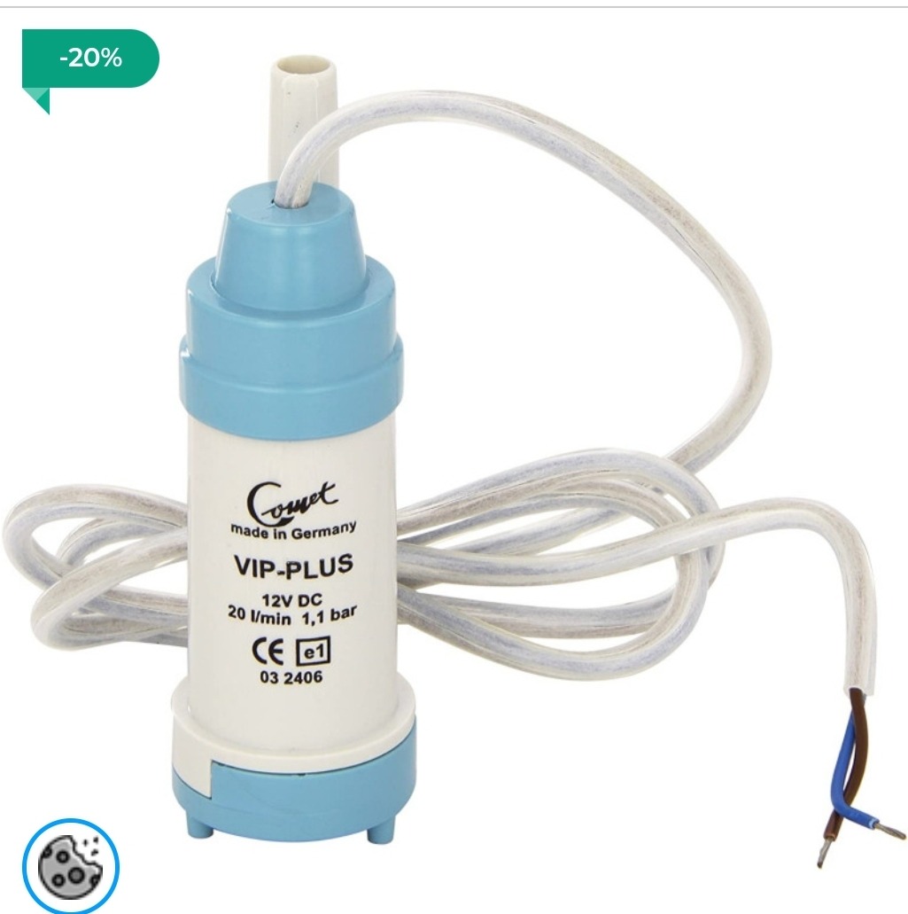

zitrico
Esa no se que tal ira pero la Reich de 25 litros y 2.1 bares me la han aconsejado varios que llevan ya años con ellas y sin problemas.
Otra que me han aconsejado es la Barwing de 22 litros y 1.4 bares pero esta no la encuentro por ningún lado.
Al final no se si lo puse por aquí pero compre una comet de 20litros y 1.1 bares sobre todo por que de caudal y potencia es parecida a la que venia de serie. Tampoco quiero una bomba muy potente y vaciar el deposito en una ducha que nosotros somos 4 y tenemos que ahorrar agua.
Los que me han dicho que les ha durado poco la bomba a sido con el mismo modelo que llevaba yo la Reich de 19litros y 1.1 bares así que puede ser un problema con ese modelo.
