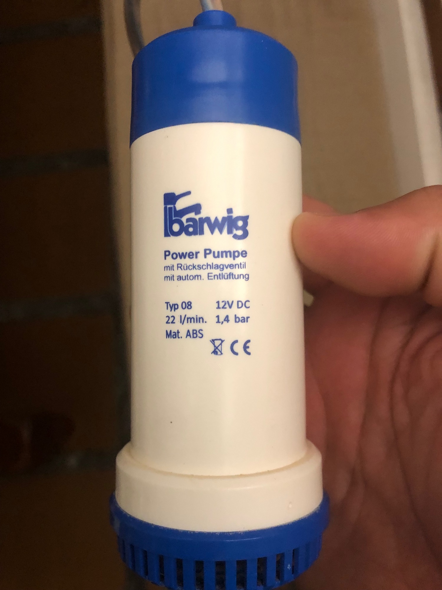

zitrico
Cotilleando por otros grupos he encontrado a gente con el mismo resultado que el mio con esa bomba. Lo mismo es un problema de la bomba.
Empieza a perder presión y llega un momento que no hace nada.
Problema de cal no creo que sea en tan poco tiempo.
Me apunto la bomba que ponéis a ver si me da mejor resultado.
Gracias!!!
zitrico
Carterroto donde la compraste... no la encuentro por internet.
Ya que os ha ido bien, es por comprar la misma
carterroto
La compré en Amazon por 39 euros, pero veo que ahora no está disponible y hay pocas opciones por internet, vi una por 46euros+13euros envío. Creo que hay opciones de otras bombas más baratas en cualquier tienda de autocaravanismo, yo trataría de respetar caudal y presión y buscaría otro modelo diferente al tuyo y que no sea de las más, más baratas... una gama media al menos.
zitrico
Ok gracias. Si si miro algo que este en condiciones la reich que llevo ya me costo sus 40 o 45 euros.
