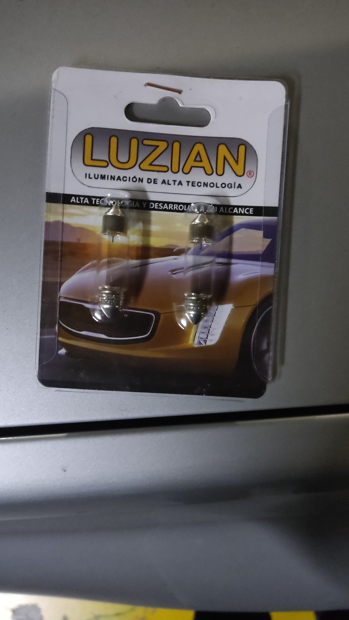

jacboqueron
Josu V me pregunto acerca de las bombillas que puse en la matrícula, así que aquí va una foto...lo único es que el de la tienda le puso una resistencia para evitar el fallo.
Un saludo!!
