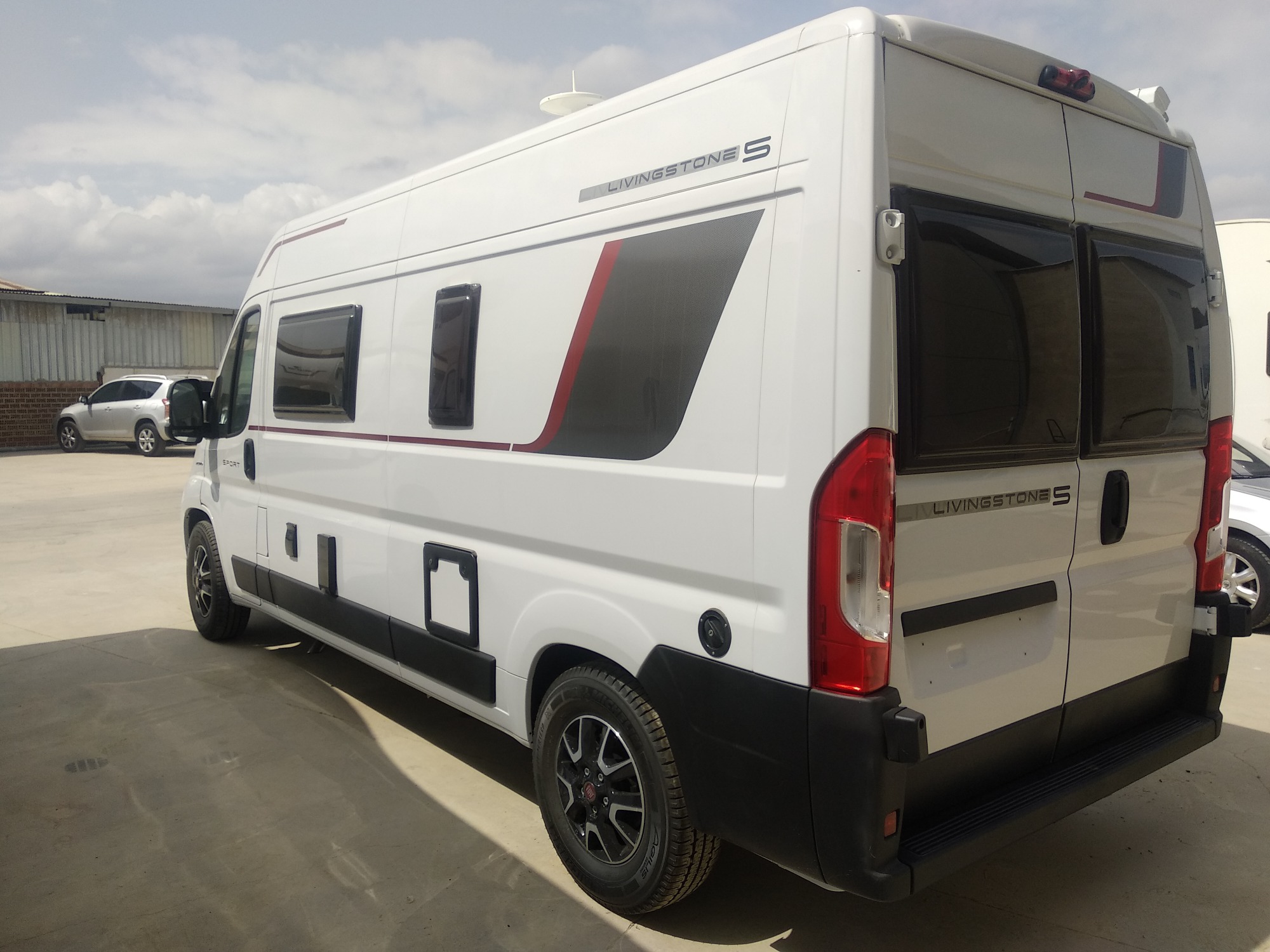

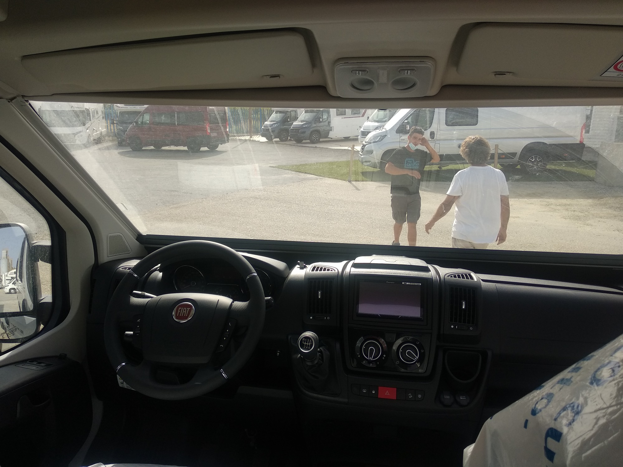

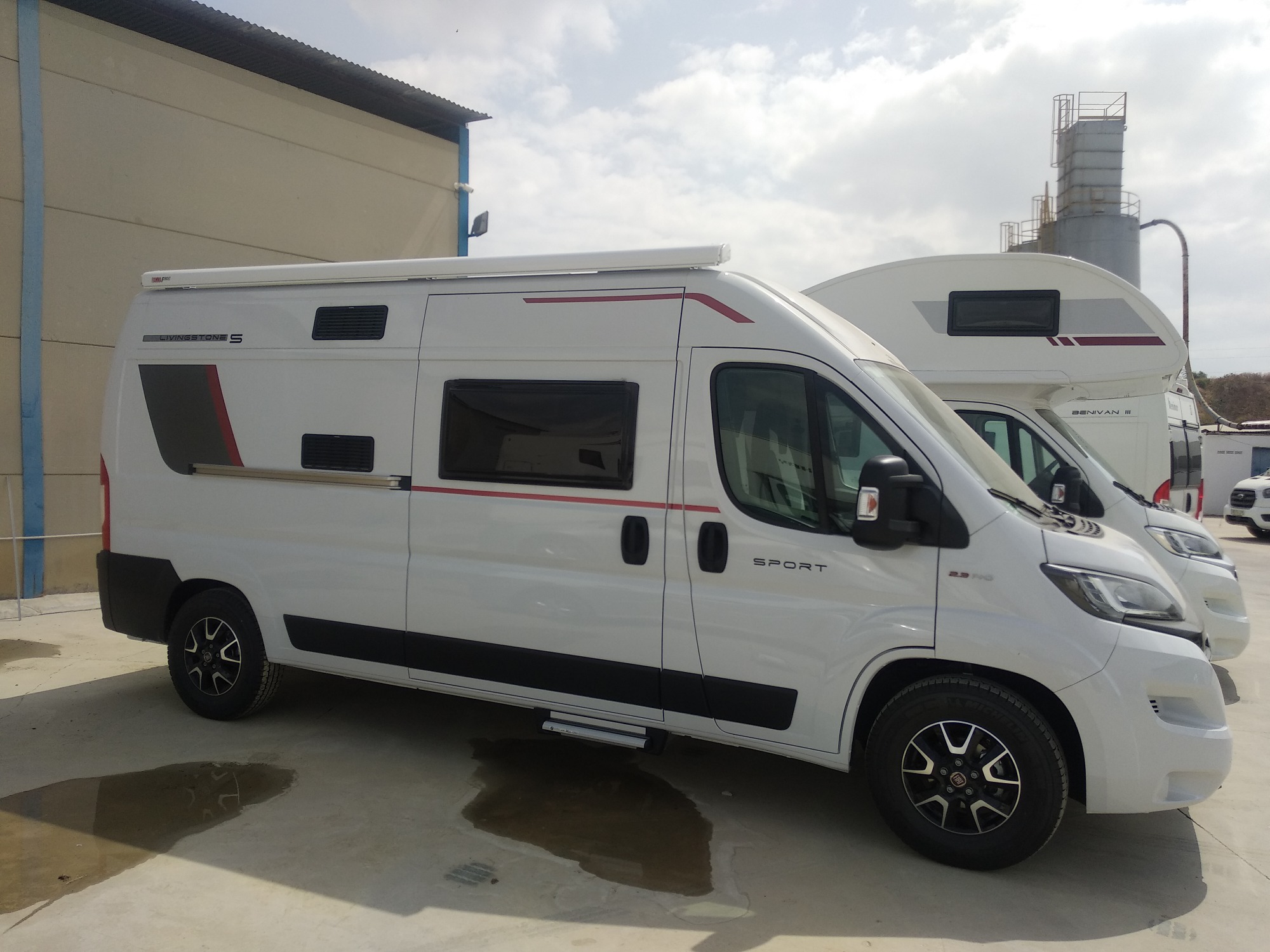

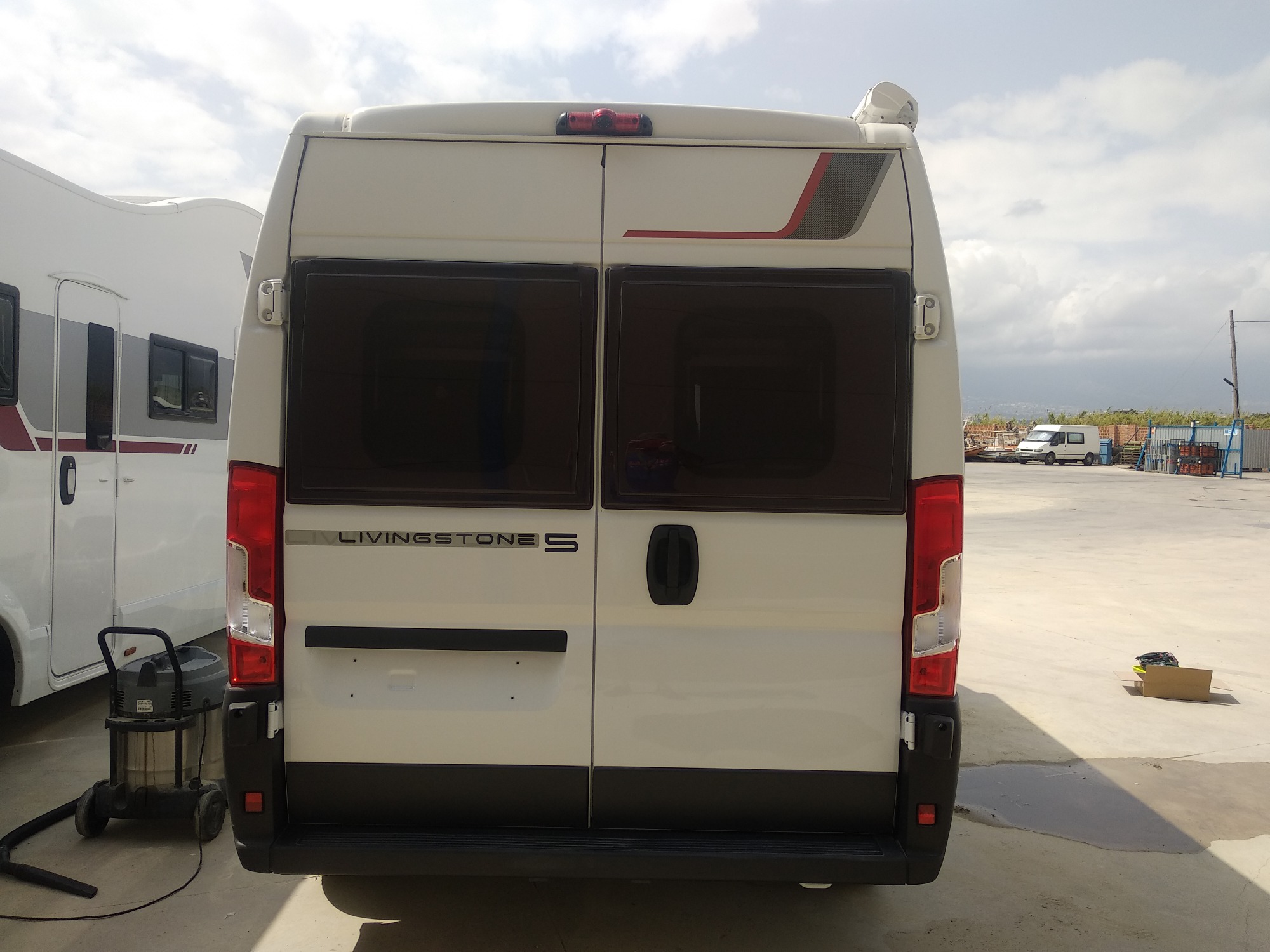

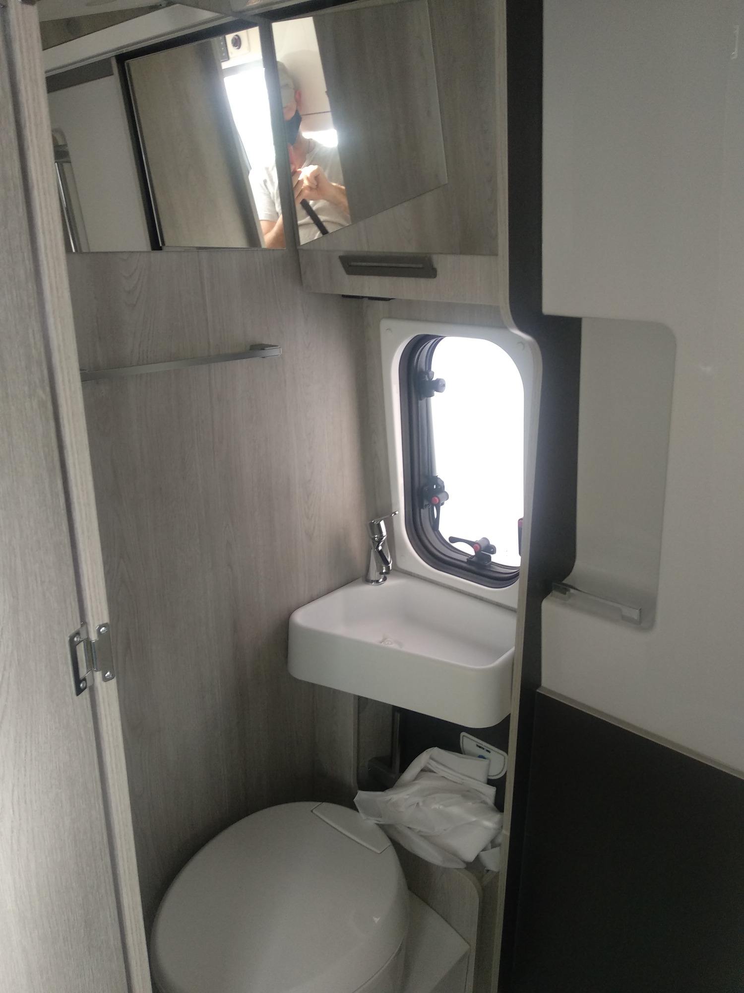

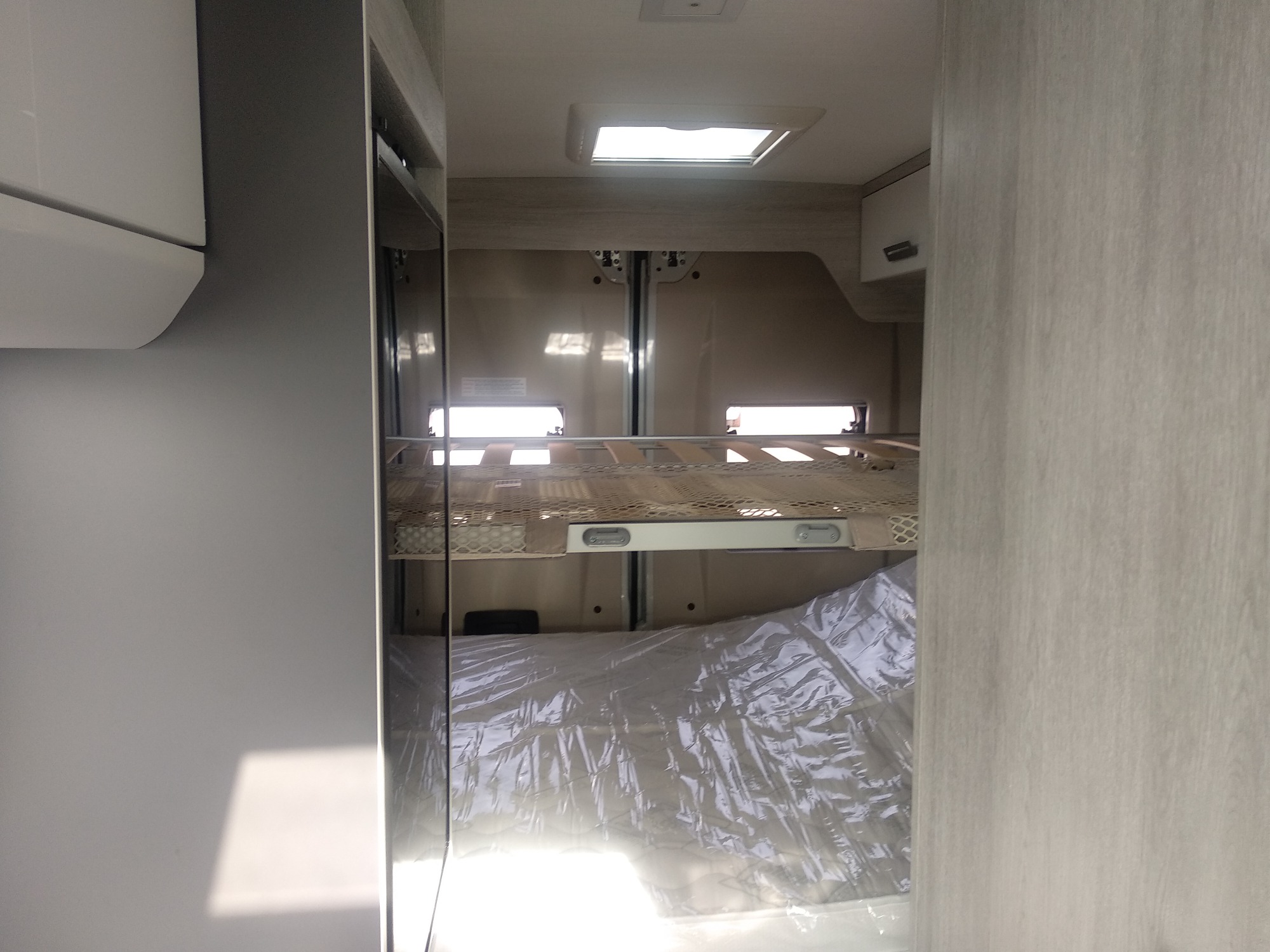

Buenas,
Aquí pongo fotos que os debia de la furgo nueva, Roller team Livingstone 5 sport.
Le hemos hecho 2900 km así que el rodaje ya está hecho, espero jejeje
Contentos con la furgo a pesar de las pocas cosas que no funcionan bien, que se están reparando.
Y ya tengo cita para llevarla a la Fiat para arreglar el problema con el bombín, que solo gira cuando el volante está bloqueado.
