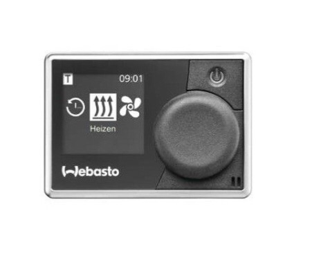

Cita de: jacboqueron en Julio 22, 2021, 15:46:04 pmBuenas, una pregunta rápida a ver si hay suerte, que en un rato (17:30) voy al concesionario a decidir.
Ha habido un fallo en la configuración y en vez de Truma y CP+ con calefacción y gas a gasoil me trae agua con Truma a gas y calefacción a diesel con Webasto con ruleta.
El conce me da a elegir como compensación o buscar un tipo de CP+ de Webasto ( no sabe el del conce si hay esa opción para poder programar la calefacción) o una batería de litio.
Que elegiríais?
La centralita o mando digital de Webasto para calefacción es esta si no estoy equivocado
Esto ronda unos 100€ más lo que les pueda llevar instalarlo.
En cambio una instalación de batería de litio con su booster y demás depende que batería puede ir de los 600€ para arriba, pero creo que sería una buena elección, por lo leído con una sola batería de litio ya vas más que asegurado de autonomía.
Mando digital de calefacción , aunque sea manual, ya llevas, batería de litio no, valóralo...
