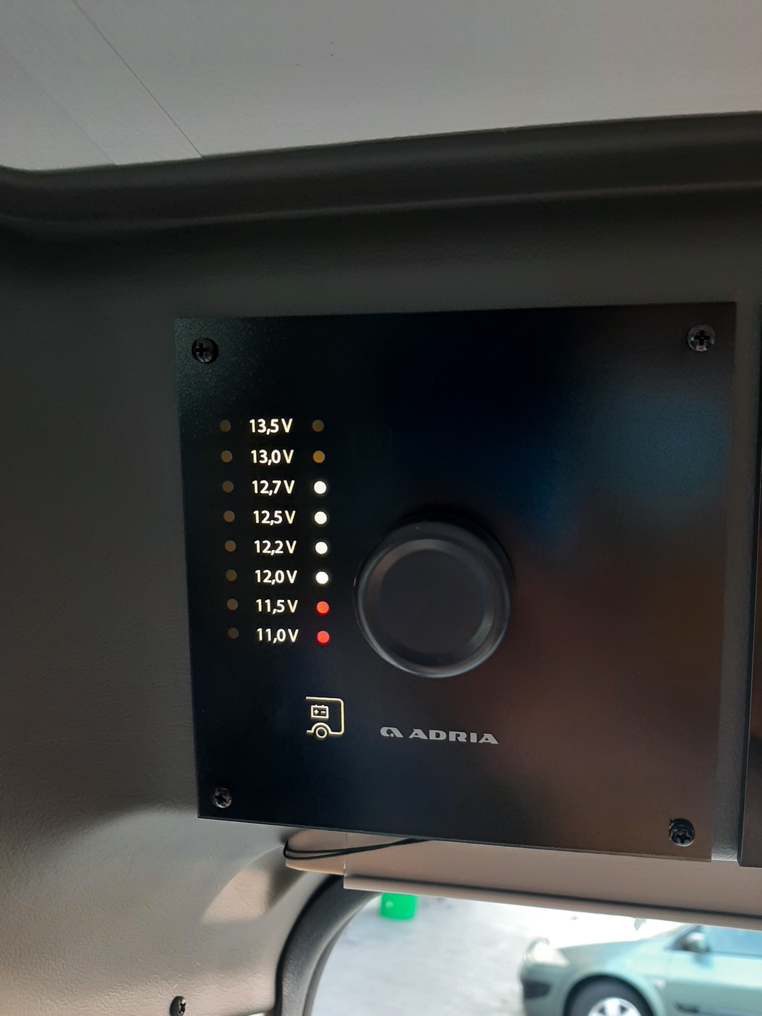

Buenas a ver si algun/na guru de la electricidad/electronica me puede dar algún consejo.
Pues es que hoy estando en la playita me he dado cuenta que la placa no me cargaba casi nada la batería. Tengo una placa de 150w y batería agm de 100Ah.
No se si es que esta sucia que no la he limpiado nunca por que la furgo es muy nueva. O no se si por que hacia calor con mantener la batería cuando la nevera estaba en marcha ya tenia bastante trabajo. A pleno sol a la 1 del medio dia se mantenía la carga en 12v
¿Como puedo saber si la placa funciona bien?.
La furgo es una Adria y solo me marca la carga de la batería. Os pongo foto del indicador después de 2 hora de viaje. La verdad es que nunca llega a marcar los 13.5v
Gracias por la ayuda de antemano
abasel
lo primero que tienes que hacer es comprobar con un polímetro que el voltaje del panel marca bien, con el motor en marcha o con la placa te debería de marcar 13,5v
