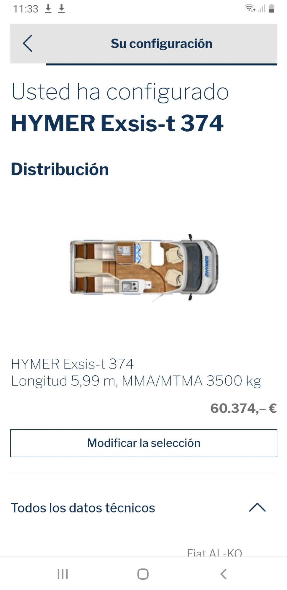

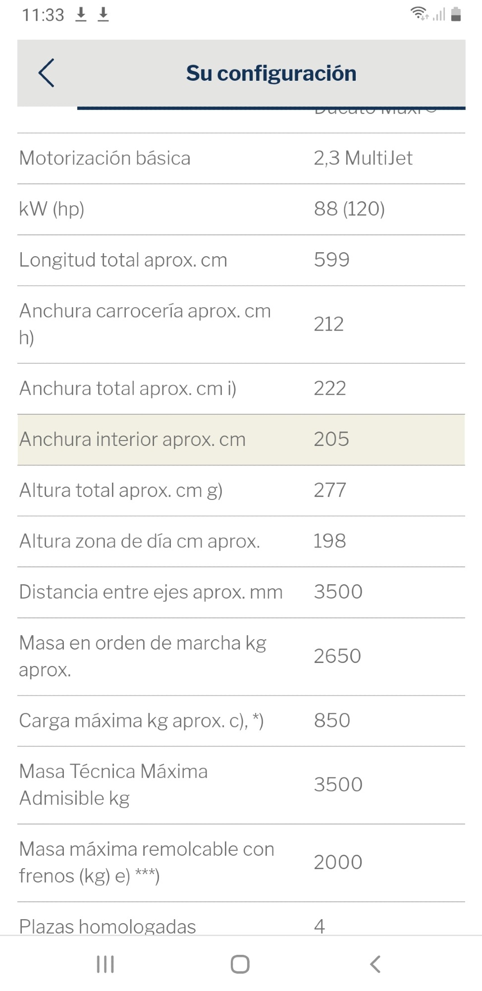

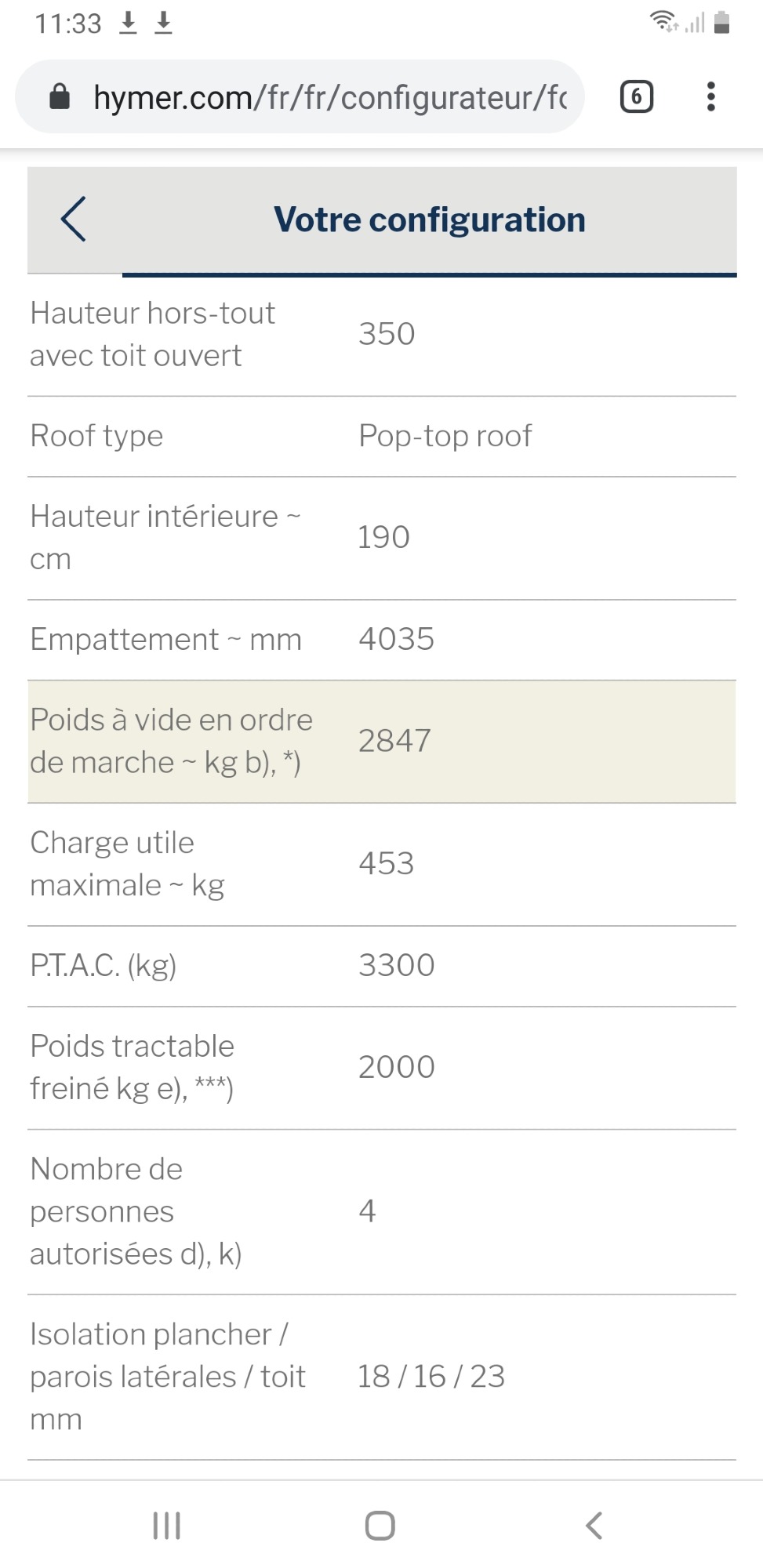

Cita de: Matteo78 en Enero 07, 2021, 12:47:20 pmPorqué tenia que ser una AC ?
Una GV de 6 metros pesa 200kg mas que una AC de las mismas medidas, y es lógico ...
por dentro son iguales, y una tiene la carrocería hecha de chapa , y la otra de papel :-).
Pruebar a mirar aquí
https://www.hymer.com/fr/fr/configurateur/fourgons-amenages/hymer-free#/overview
https://www.hymer.com/es/es/configurador/autocaravanas/hymer-exsis-t#/overview
MMA 3300kilos
MMO 2850kilos
3 acompañantes = 225kilos
3300-2850-225 = 225 kilos de carga posible.....
si poner bola te incrementa el peso en 300kilos para obligarte a quitar un pasajero (75kilos) hay algo que no me cuadra....que te quite peso de carga, totalmente de acuerdo, que te llegue a quitar una plazas, lo siento pero no me cuadra..., yo los casos que conozco que han perdido plazas son de AC de 5-6 plazas....., que sea una GV de 5 plazas con MMA de 3300 y MMO de 3000, entonces ya me parecería más posible, pero entonces vuelvo a lo mismo, no se ha buscado los materiales adecuados para tener una MMR acorde a las plazas a homologar....

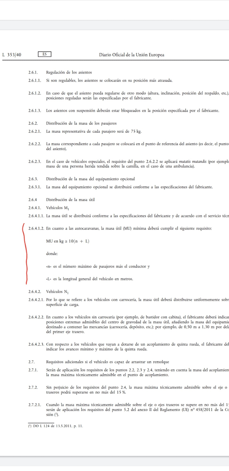

Leyendo la normativa Europea que regula las dimensiones y los pesos de los vehículos ( VO (EU) 1230/2012) y aqui https://weinsberg.com/fr-fr/cuv-fourgons/informations-importantes-cuv/    lo siento , pero en castellano no existe esta página
he visto que esiste una masa mínima útil que los fabricantes tienen que respetar, y que para un vehículo de 6 metros serian 100kg
quiere decir que, de esos 225kg de carga util que nos quedaban , 100kg tienen que quedarse libres, y te quedan 125kg para poner opciones y accesorios sin perder plazas......

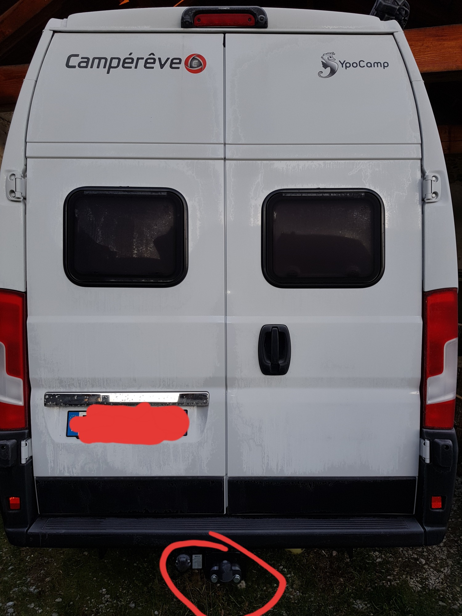

Macho que manera de complicaros la vida tenéis algunos, que si MMO,  MMA, hymer, taras e historias , poner una bola es quitar una viga y poner otra, la diferencia de peso es mínima, es como decir que si pones una baca tienes que quitar una plaza. Pon tu bola de remolque como he puesto yo y no le des mas vueltas, como se ha hecho toda la vida. Además si de verdad te pasaras de peso, que no lo es, donde dice que tiene que ser una plaza lo que tienes que quitar, no puede ser un armario, el frigorífico o el wc, es de flipar.
MarioLua
Cita de: Matutano en Enero 07, 2021, 23:15:20 pmMacho que manera de complicarse la vida tenéis algunos, que si MMO , poner una bola es quitar una viga y poner otra, la diferencia de peso es mínima, es como decir que si pones una baca tienes que quitar una plaza. Pon tu bola de remolque como he puesto yo y no le des mas vueltas
esa es la idea. Menudo debate.
A ver, montarla no es problema. Lo que luego toca pasarla a ficha. A lo mejor es lo que tú dices, pocas ganas de trabajar, pronto lo sabré.
Casi miedo me da deciros que también me mola bastante la baca... Pero mejor lo dejamos.
Ya me veo estudiando para el C y comprando un 6500 Kg
Enviado desde mi ONEPLUS A5010 mediante Tapatalk

El calculo para el amigo de la Dreamer , seria:
2999 peso GV ( comprende : el conductor, 90% de gasoil , 20% de agua) .
4 pasajeros mas equipajes ( 4 ×75 kg + 4 × 10 kg)
2999+ 300 + 40 = 3339
100 kq los tienes que guardar , MMU
3500 MMA - ( 3339+100) = 61kg
Nuestro amigo , segun estos calculos , puede instalar 61kg de opciones y accesorios sin perder nimguna plaza....
Si a  elegido , y lo espero para el , el chasis Heavy (+40kg )  , les quedan 20 kg ...y la instalación de la bola son 30 kg .... un poco justo....ya veremos....

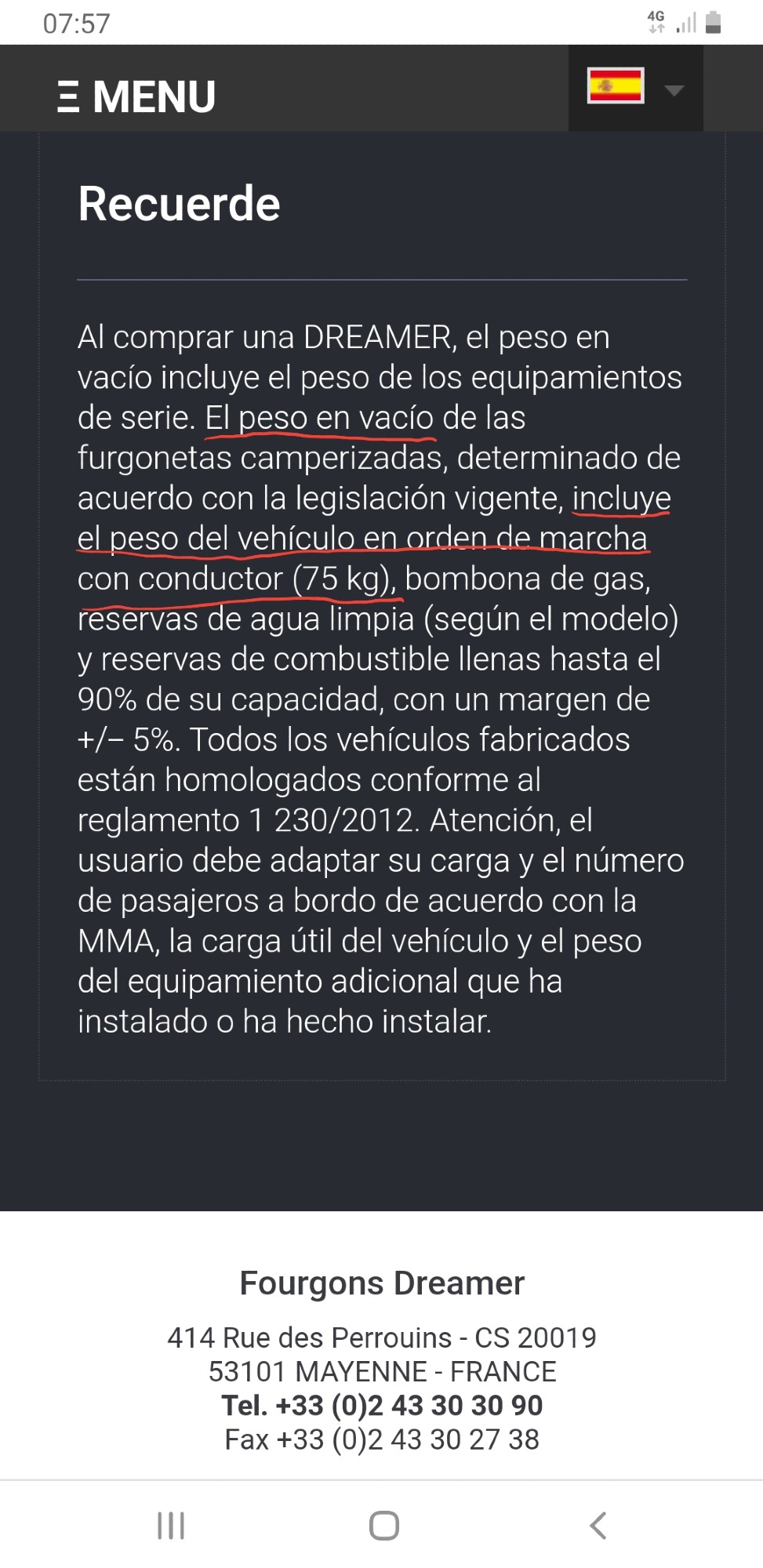

En la página de Dreamer pone esto:
LA LIBERTAD, SANCHO, ES UNO DE LOS MÁS PRECIOSOS DONES QUE A LOS HOMBRES DIERON LOS CIELOS. CON ELLA NO PUEDEN IGUALARSE LOS TESOROS QUE ENCIERRA LA TIERRA NI EL MAR ENCUBRE.
Miguel de Cervantes
Quasi74
Cita de: Matteo78 en Enero 08, 2021, 09:12:03 amEn la página de Dreamer pone esto:
Vaya lío..., entonces en Camperizaciones el peso en vacío y en orden de marcha es lo mismo, y además, en este caso ya dice el 90% de combustible y de limpias, a diferencia del 20% de limpias que también se puso ayer creo que de la página de hymmer.
La verdad, no me extraña que haya ITVs donde den problemas (según apliquen números), así como en otras ni se preocupen en pesarlas al homologar, porque viendo el follón ya no sabes que aplicar.....
Al final como siempre, cada caso a tratarlo de forma individual y a tener suerte que no te den problemas por un lado o por otro...
