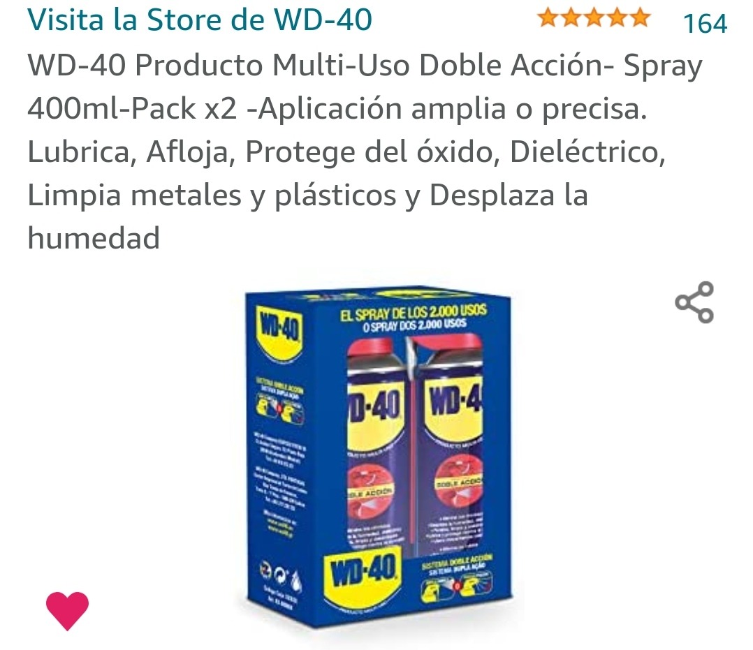

¿Y esto en qué categoría entra? Pongo foto.
Con el confinamiento perimetral no puedo ir a tiendas especializadas y hay que tirar de internet.

los aflojatodo 3en1 pueden valer momentáneamente pero luego hay que echar grasa
los bombines domésticos tienen muy pocas tolerancias y el grafito se adhiere a sus paredes y pernos evitando el desgaste
los bombines de coche tienen una tolerancias tremendas y están sometidos a mucha suciedad, por eso llevan el guardapolvo en la entrada y juntas tóricas en el rotor, la grasa rellena esas holguras
he desmontado y montado cientos de bombines de coche y ninguno llevaba grafito, los mas modernos llevan una pasta blanca que puede que sea vaselina o grasa de litio

Mil gracias. Me pongo a buscar alguno de esas características
