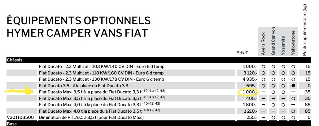

está foto está sacada desde el catálogo 2021 de Hymer , la diferencia de precio entre una 33L(Light) e una 35H(Heavy) es de 1000 €.
Las principales diferencias entre un Light y un Heavy son:
Mayor diámetro y espesor de los disco de frenos delanteros.
Mayor diámetro del buje de las ruedas.
Amortiguadores reforzados delanteros y trasero.
El cambio es distinto,es el mismo que monta el 3000cc Iveco, mas  reforzado y la marcia atras es mas corta.
Los neumáticos son 225/75/R16 de serie.
Debajo de las ballestas hay un espesor mayor  de 2cm , que lo rinde mas alto .
También pesa 40kg de mas.
Esto por decir que esos 1000€ de mas , me parecen bien gastandos,es una seguridad de mas para nosotros que viajamos en familia,y
al final 1000€ es pequeña parte del valor de una GV,que puede llegar y pasar los 60000€.

Cita de: Matteo78 en Noviembre 08, 2020, 18:02:29 pm
Hola ,
Matteo

De nada....me parecia , leyendo el foro , que muchos entre nosotros , no teníamos las ideas muy clara sobre esto de los chasis Light o Heavy.....y que la diferencia no está en los 3300kg o 3500kg.Un Light 3300 es igual a un light 3500, solo cambia en los papeles.
Si quieres viajar mas seguros,mas altos mas cómodos y mas fácilmente en el peso max consentido , entonces es mejor pedir una GV con chasis Heavy a vuestro concesionario.....

Gracias Matteo78, así me quedan claras las diferencias. Desde luego, que si tienes ocasión, mejor ir a 3500.
Pese a eso, veo que se comercializan muchísimas de 3300, y no veo que se pongan a la venta de segunda mano al poco de adquirirlas (menos mal). Eso me da esperanzas de que no vayan tan mal... Al fin y al cabo nosotros hemos reservado una de 3300 porque la entregaban en menos de un mes (ya la tenían pedida) y era la más barata que encontramos.
