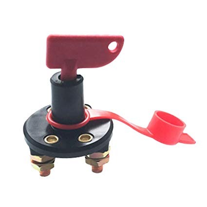

Cita de: vaya_putada en Febrero 19, 2020, 00:33:30 amHola! Perdona mi ignorancia pero que es el "desconectador de batería"? Lleváis algún botón o interruptor para cortar 100% la corriente?? Yo que sepa solo llevo para apagar la centralita. La nuestra es benivan también por eso te lo pregunto no sea que estemos haciendo algo mal ;)
Gracias!!
Hola, debería llevar un desconectador como éste o parecido
En la nuestra, modelo del 2014, va debajo del asiento del conductor junto a la caja de fusibles de la zona vivienda.
