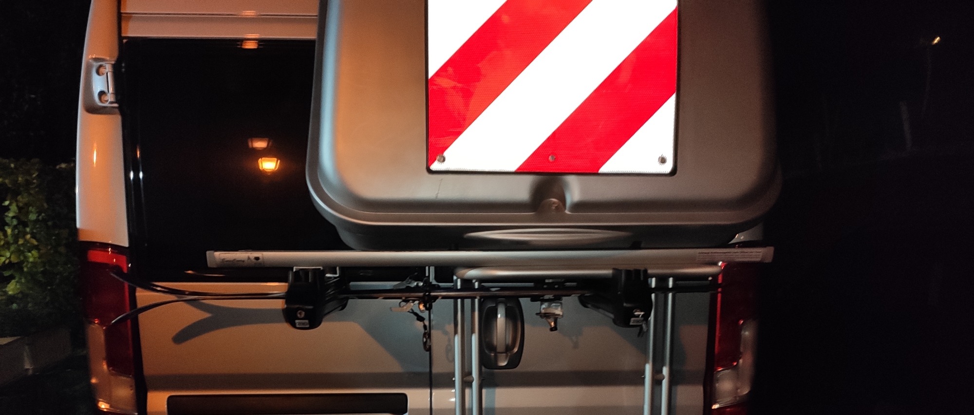

Hola. Tu post se me habia escapado.. Yo llevo el Fiamma 320 y te cuento mi experiencia. Como contras el precio, es muy caro, de calidad pero vale pasta, esteticamente queda como el culo pero los pros lo restan te quita mucha vision de la camara y el acceso es un poco alto.Si llevas las bicicletas tendras que quitarlo. Como pros y por que lo compre y llevo, lo principal mucho espacio para esas cosas que no te importa que esten en "la calle". Nosotros llevamos perro y en un viaje largo tengo que llevarle un saco.. Las botas,cascos y de mas lo llenan rapido. Ya nos hemos acostumbrado a llevarlo y ese espacio biene muy bien.
Lo compramos en Andorra, pues nos pillaba de camino, a buen precio pero en luluka y otras tiendas tambien te sale.Le llevo remachada la V20 y varias veces que nos han parado o en fronteras ninguna pega.

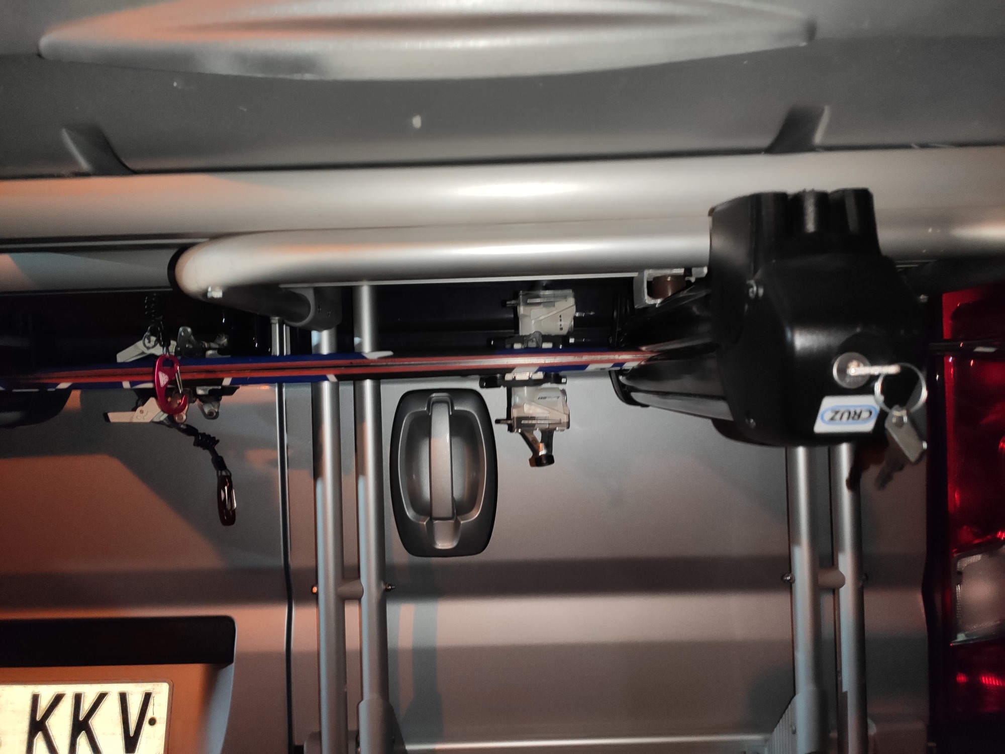

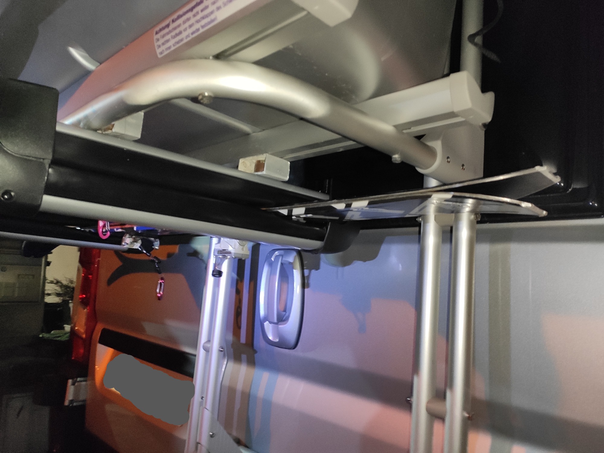

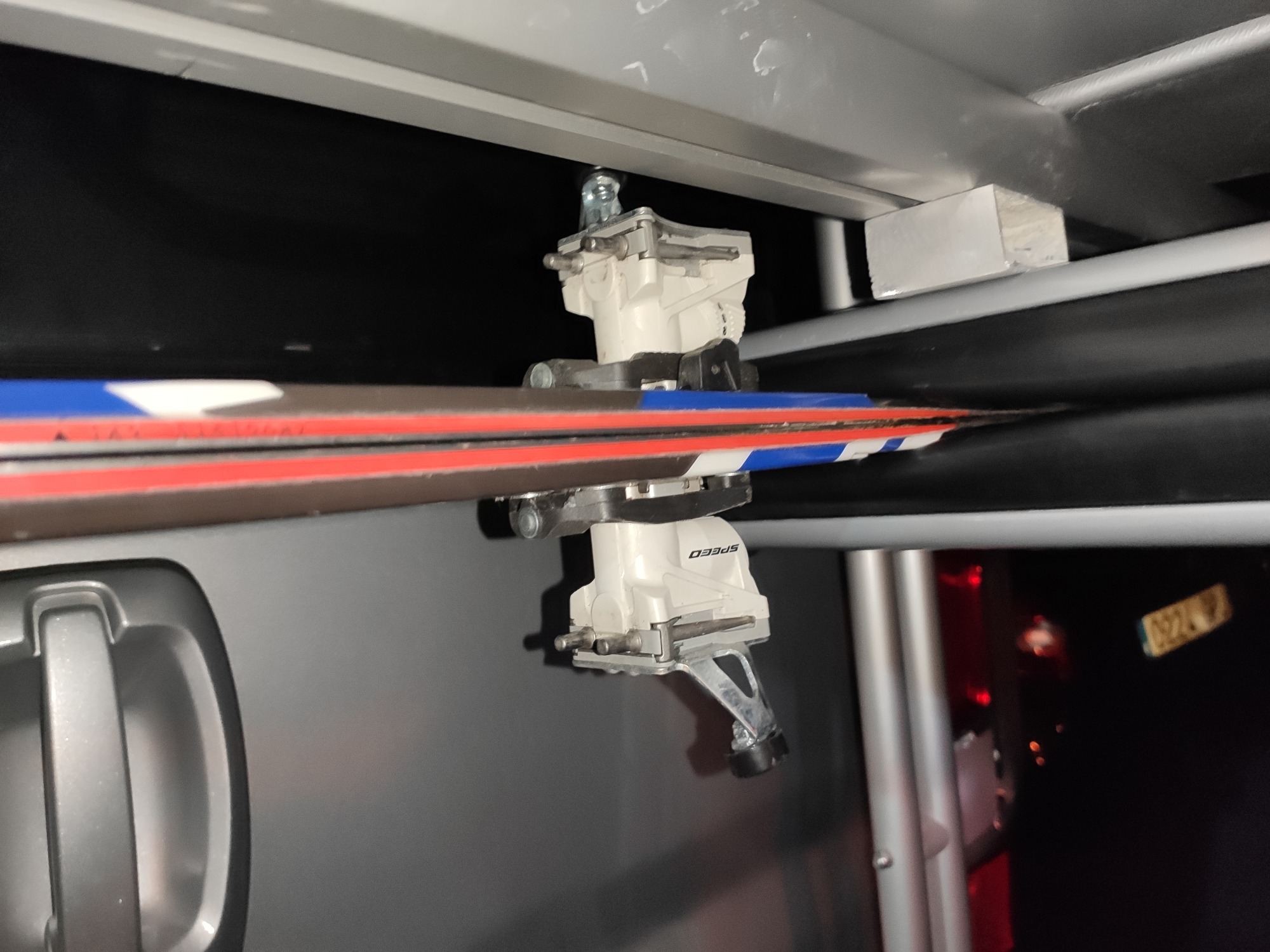

Las fotos.Son del dia que puse los porta esquis.
Ya pondre otras de dia y con los esquis en las fundas.

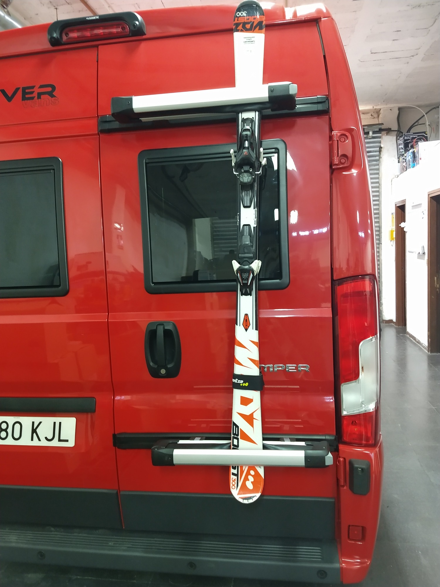

Hola
Otra opcion para portaskies
Es todo Thule pero entiendo que es compatible con cualquier guia.
La idea es desmontar parcialmente el portabicis dejando solo las guias y encanchar alli el portaskies. Este desmontaje es solo quitar dos tornillos ya que sale todo de golpe.
No hay que comprar nada ya que los tornillo son compatibles

Que bonicos los esquís!! jajaja

Baraje también está posibilidad ALFPASCU pero al final la descarté porque como soy de talla media se me iba a complicar el tema cada vez que quisiese abrir o cerrar con llave el porta superior. Pero he de decir que sin duda es la instalación más 'limpia' e integrada de todas! Me gusta!

Puedes decirme el modelo de porta esqui Thule?
Cabe el esqui con lã fijación hacia el interior?

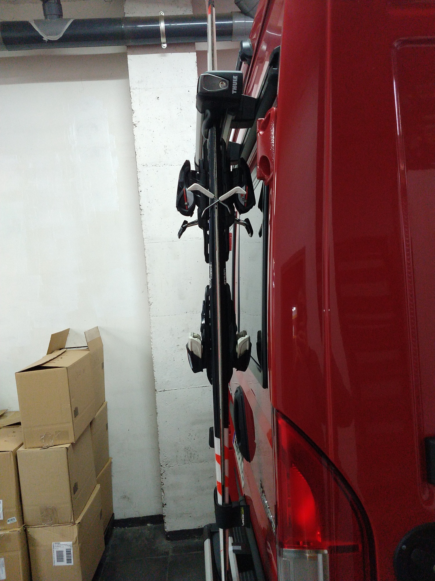

Hola
Yo compre el Portaesquís Thule SnowPack 7324 para 4 pares. Esta el mismo modelo para 2,4 o 6 pares.
Mis esquies caben hacia dentro pero los de mi pareja no. Por eso compre el de 4 para poder llevarlos individualemnte si fuera necesario. te adjunto una foto para que te hagas una idea
