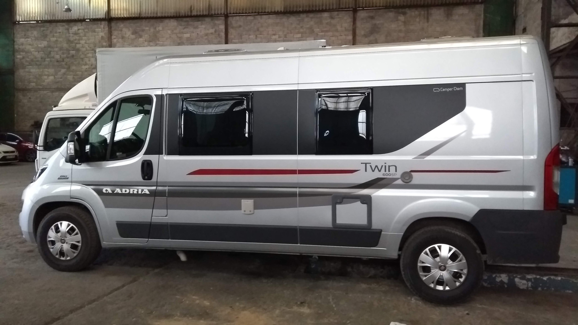

Por si os es de utilidad y alguno se lo está pensando, os comento que le he metido a la Adria una hoja más en la suspensión trasera. Ya llevaba tiempo pensando en hacer algo pero, por precio, tenía claro que no iba a poner suspensión neumática. Y después de leer opiniones, me decidí lanzarme a la piscina y ponerle otra hoja.
Tengo que confesar que sólo he hecho unos 15kms desde entonces, así que todavía no he podido apreciar con detalle grandes diferencias. Lo que sí he notado es que el paso por los badenes es más progresivo ya que ahora la suspensión puede hacer más recorrido. Antes el taco de goma estaba apoyado en la ballesta así que, realmente, la amortiguación la hacía el mismo taco. Ahora, como veréis en las fotos, el taco queda separado de la hoja y, por tanto, hay más margen para que la suspensión trabaje.

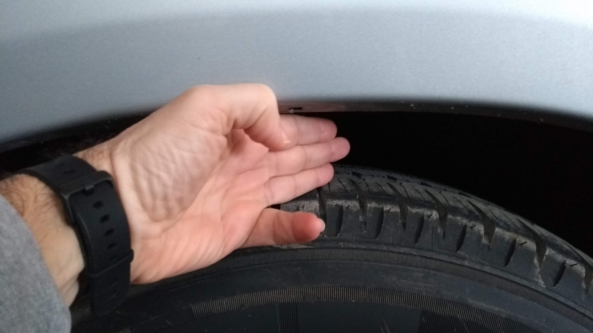

Os pongo algunas fotos. Las dos primeras son de cómo estaba la furgo antes de la modificación: prácticamente horizontal y un margen de tres dedos entre la rueda y el paso de rueda:

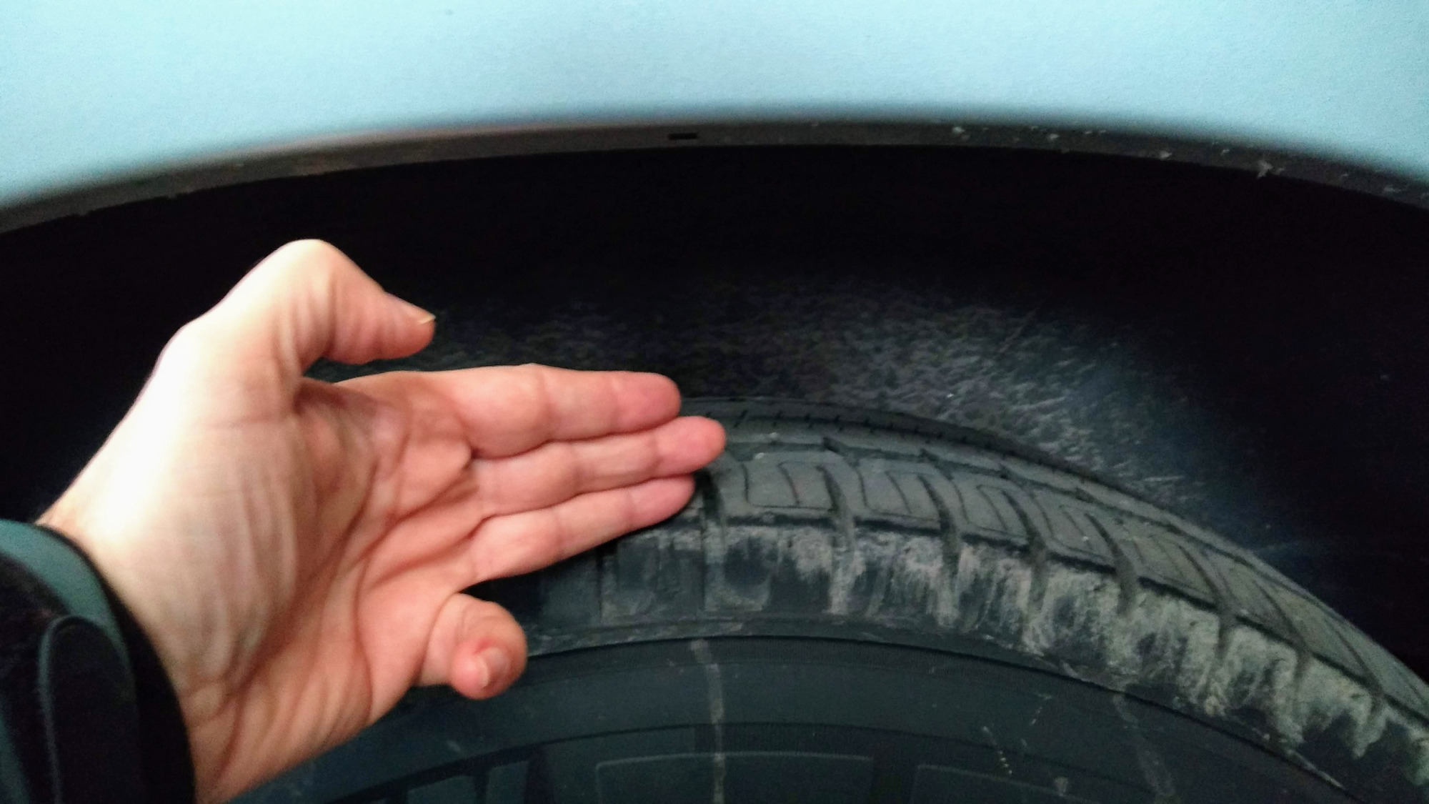

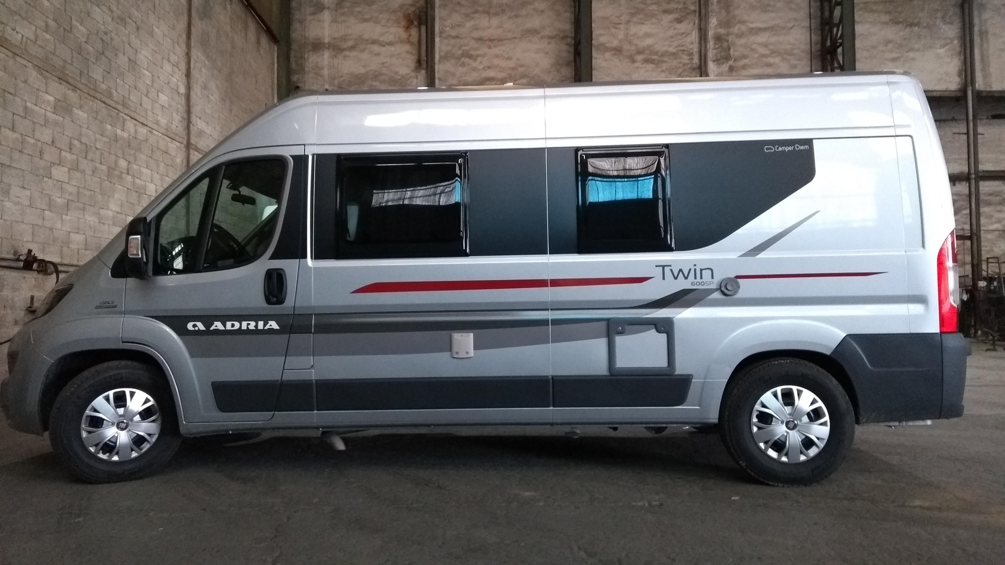

Las dos siguientes fotos son después de la modificación. Se ve más levantada de atrás y ahora caben otros cuatro dedos míos además de los tres que había antes:

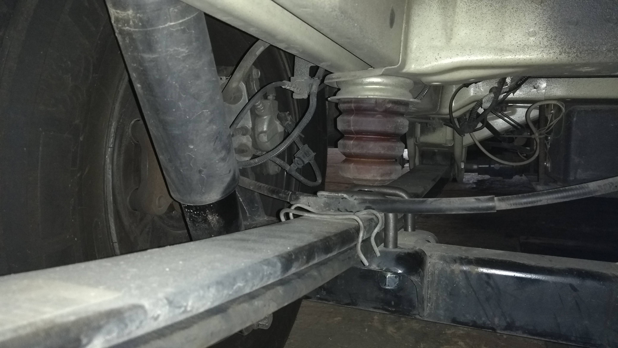

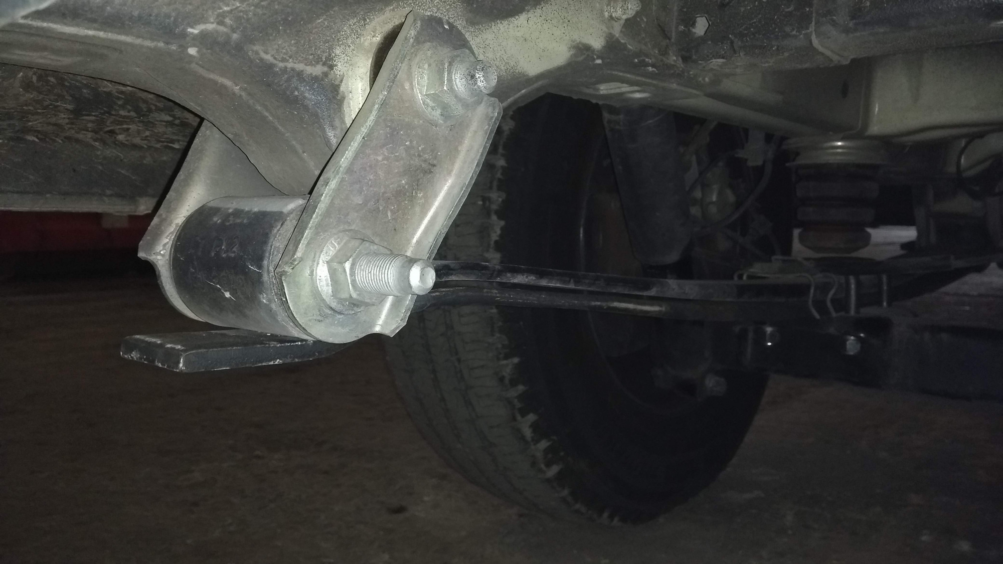

Por último, os adjunto un par de fotos de los bajos. No son muy buenas por la poca luz, pero creo que en una se ve perfectamente la hoja nueva y se distingue la separación del taco. Y en la otra, de más cerca, ya se ve mejor el hueco que ha quedado entre el taco y la hoja:
Espero que a alguno os haya sido útil esta información. Lamentablemente voy a pasar una buena temporada sin usar la furgo, así que todavía no podré saborear con detalle la diferencia.
